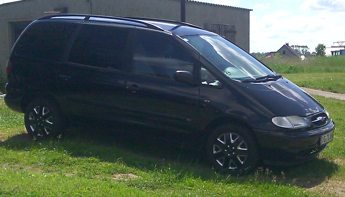

Bild ist leider nicht so toll. Schwarze Autos müssen bei mir auch immer schwarze Scheiben haben :-)!!!
GReetz
Das stimmt, auf dunklen Autos sieht schwarze Folie nochmal nen Tick besser aus :wink:

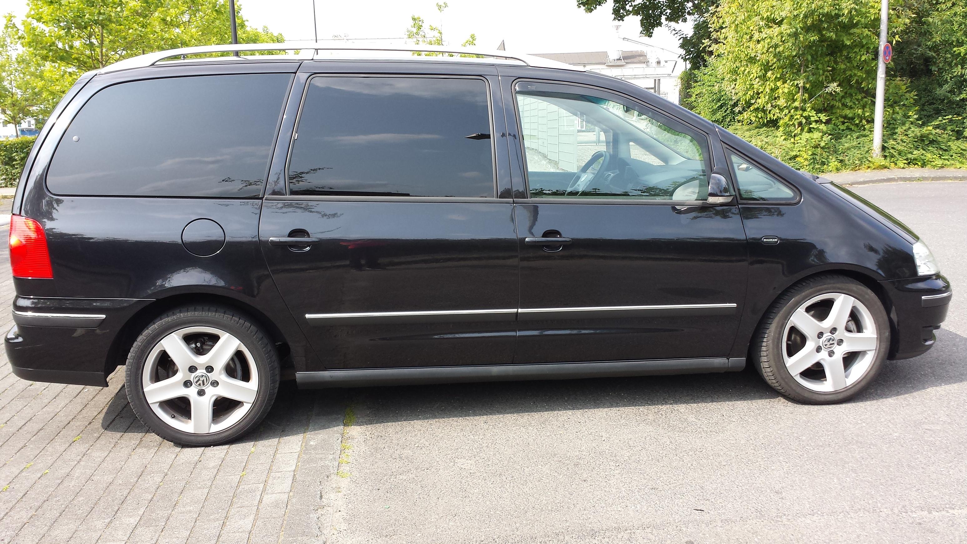

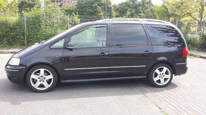

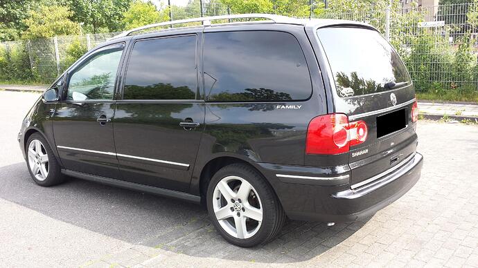

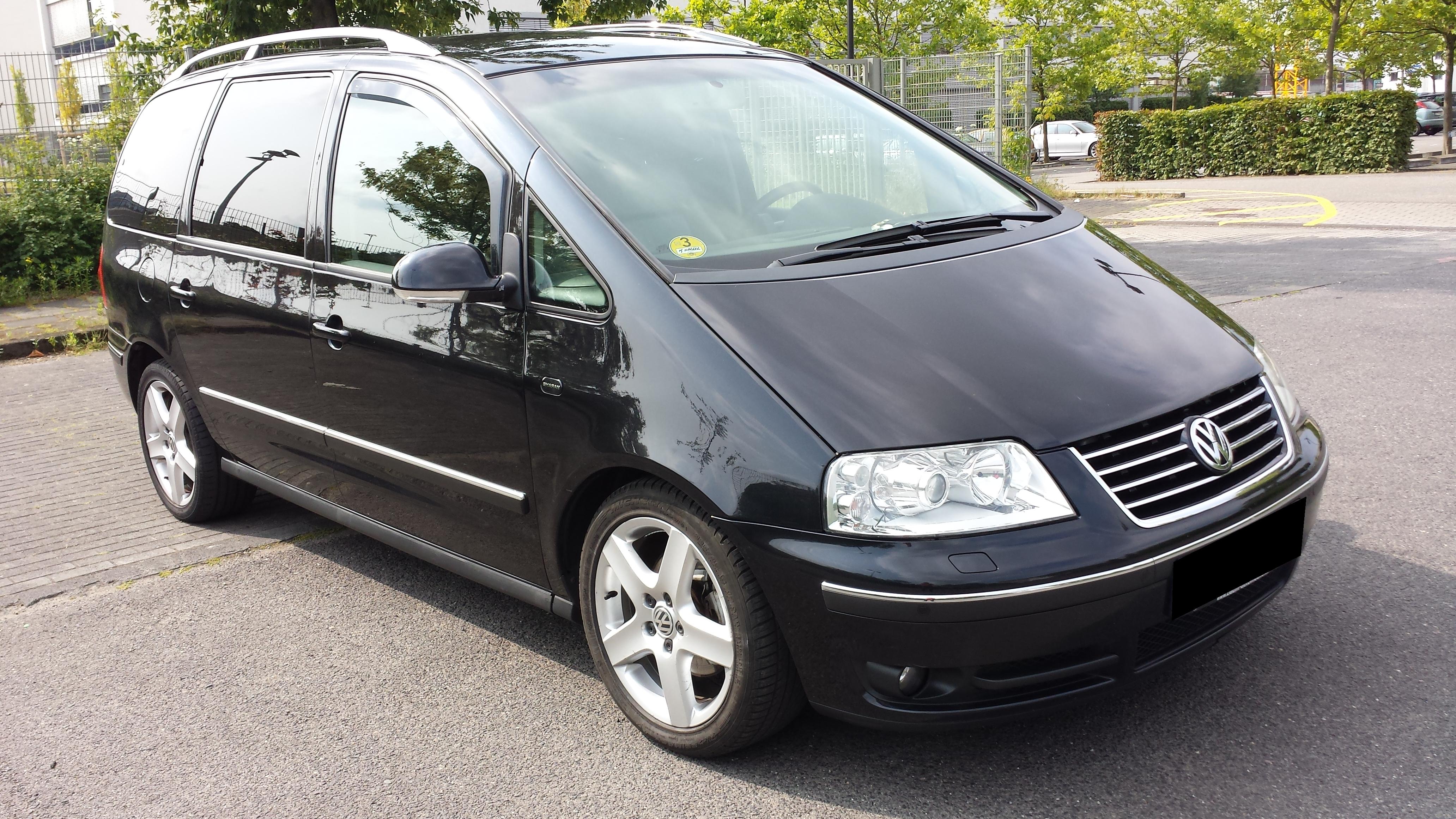

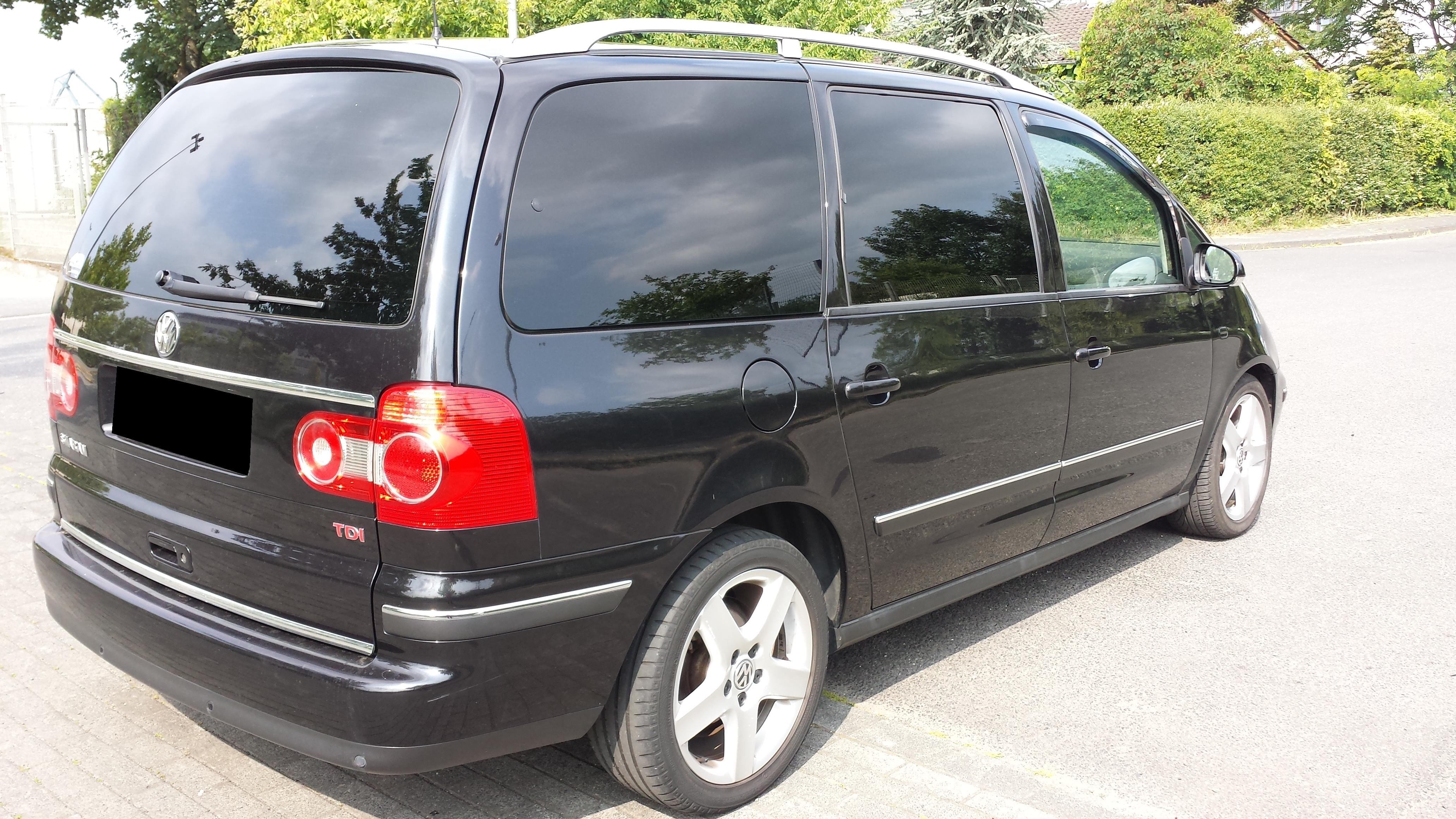

So, gestern wurden die Scheiben foliert und ich komme mir nicht mehr vor wie in einem Aquarium :smiley:
- die Aufheizung ist jetzt viel geringer im Auto
- die Kinder werden viel weniger von der Sonne geblendet und können somit ungestört schlafen
- es kann niemand mehr in mein Auto schauen
- ich kann die Laderaumabdeckung jetzt in den Keller verfrachten
- und optisch finde ich es auch schöner
Der Folierer empfahl mir eine mittlere Tönung aufgrund der originalen Werkstönung, aber ich entschied mich trotzdem für die HP5 (5% Lichtdurchlässigkeit) von SunTek, da ich es so nicht so schön finde wenn man noch Umrisse und Schatten sehen kann.
