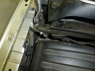

moin,
wie heißen die Schaumstoffecken welche sich an den Ecken am Wasserkasten befinden? Sie werden immer zum Schluss montiert, bilden eine Art Dichtung zur Motorhaube. Scheinbar. Die fehlen bei mir und will sie neu beschaffen. Artikelnummer? Ich bin bestimmt nicht der Erste wem die Dinger fehlen.
Bin drauf gestoßen weil ich den Pollenfilter gewechselt habe.

Nach meinen Unterlagen brauchst du 2x die Nummer 7M3 819 539 A.
Kosten: ca. 2€ das Stück.
Nicht ganz, das sind zwei verschiedene: 7M3 819 539 B (links) und 7M3 819 540 (rechts). Der Preis stimmt aber…
Aber erst ab Fahrgestellnummer 7M-2-0180906, davor ist die andere Nummer richtig.
Meine waren auch mal weg, darum weiß ich, das bei mir zwei verschiedene drin sind. Kann natürlich mit der Änderung der oberen Blende zusammenhängen.
Ich habe beim 02er auch 2 verschiedene. Die Änderung erfolgte bei oben genannten Fahrgestellnummern.
OK, ich bestell mal beide.
