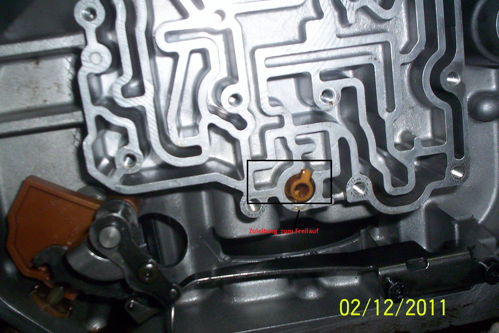

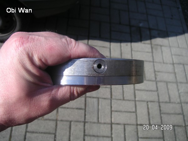

welche Auswirkung kann es haben wenn von der Zuleitung vom Schaltkasten zum Freilauf die Gummidichtung fehlt oder besser gesagt sich aufgelöst hat.Hatte beim Ölwechsel ein teil von einer kleinen Gummidichtung gefunden.Sah aus wie die Dichtung von der Zuleitung.Hat das Auswirkung auf die Schaltung beim AG4 ? Bei mir schaltet er z.Z. vom R auf D und umgekehrt sehr hart.Egal welche Öltemperatur ich habe .

Mir fehlt da leider etwas die vorstellung was du meinst.
Das hier ist der Freilauf
Und das hier ist die kleine Dichtung
Meinst du das??
Ja genau.Ich sehe hier einen Mann vom Fach.Diese Dichtung meinet ich.
Die Zuleitung ist mit dem Freilauf verbunden.Was wäre, wen die Dichtung sich aufgelöst hat.Kann es zu Schaltproblemen kommen?Wie schon geschrieben habe ich das problem mit der stellung von D auf R und umgekerhrt,das es einen heftigen ruck gibt.

Dieser Dichtring ist nicht bei VW als Ersatzteil aufgeführt.
Ich habe im nächsten Ort eine Firma die Hydraulikleitungen herstellt.
Ich habe die Reste von dem Dichtring mitgenommen und die hatten das passende auf Lager. :smiley:

Die Dichtung sollte auf jeden fall den dirkten Kontakt mit Öl und eine Temperatur von der des Automatikgetriebes aushalten.
Wechsel die Dichtung und es könnte wieder alles okay sein.
