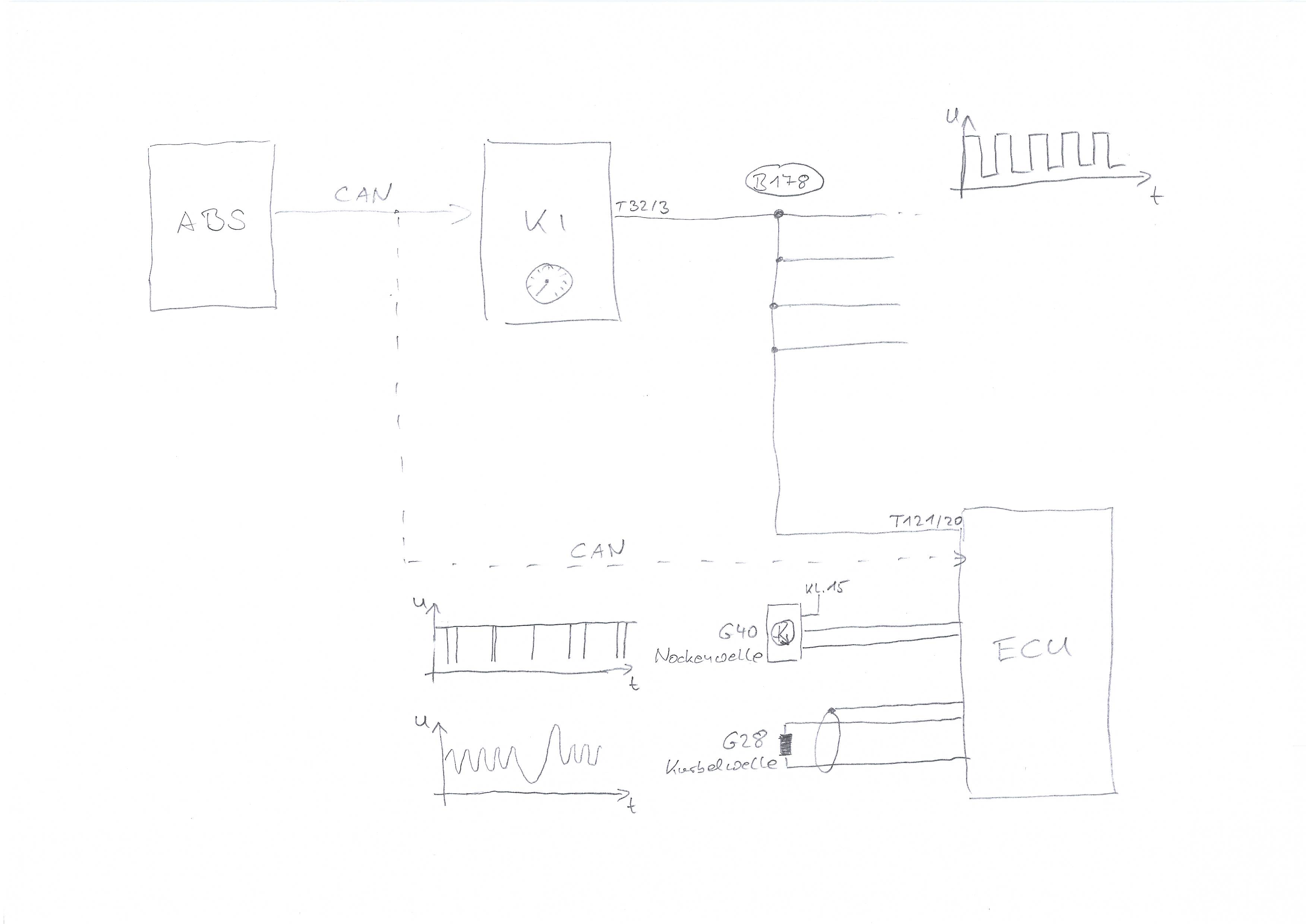

Baustelle 2 (Wo kommt die Geschwindigkeit her?)
- Sicherung 6+7 (je 30A Flachsicherungen im Sicherungshalter Batterie gezogen. Dadurch ABS komplett tot.
- Motor gestartet.
- ABS leuchtet, ESP leuchtet, Bremswarnleuchte blinkt, wildes Gepiepe.
- Losgefahren… Tacho tot!
- Sicherungen wieder rein, Tacho geht.
- Fehlerspeicher:
ECU: „Bitte Fehlerspeicher des ABS auslesen“
ECU: „Kein CAN-Signal vom ABS“
ABS: leer
KI: „ABS Fehler“
Merke: Offensichtlich kriegt die ECU Informationen auf zwei Wegen. Einmal das zentrale Geschwindigkeitssignal vom KI über T121/20. Und dann noch via CAN direkt vom ABS, worin die Geschwindigkeit theoretisch auch enthalten sein kann.
Welche Geschwindigkeitsinfo wird nun für die GRA herangezogen?
Ich könnte jetzt T121/20 mal auspinnen. Da will ich aber eigentlich nicht so gerne dran fummeln.
Hat hier nicht evtl. schonmal jemand mit einem falsch angeschlossenen Radio sein GALA-Signal kurzgeschlossen und kann berichten, ob die GRA da noch funktioniert hat?
:kratz:

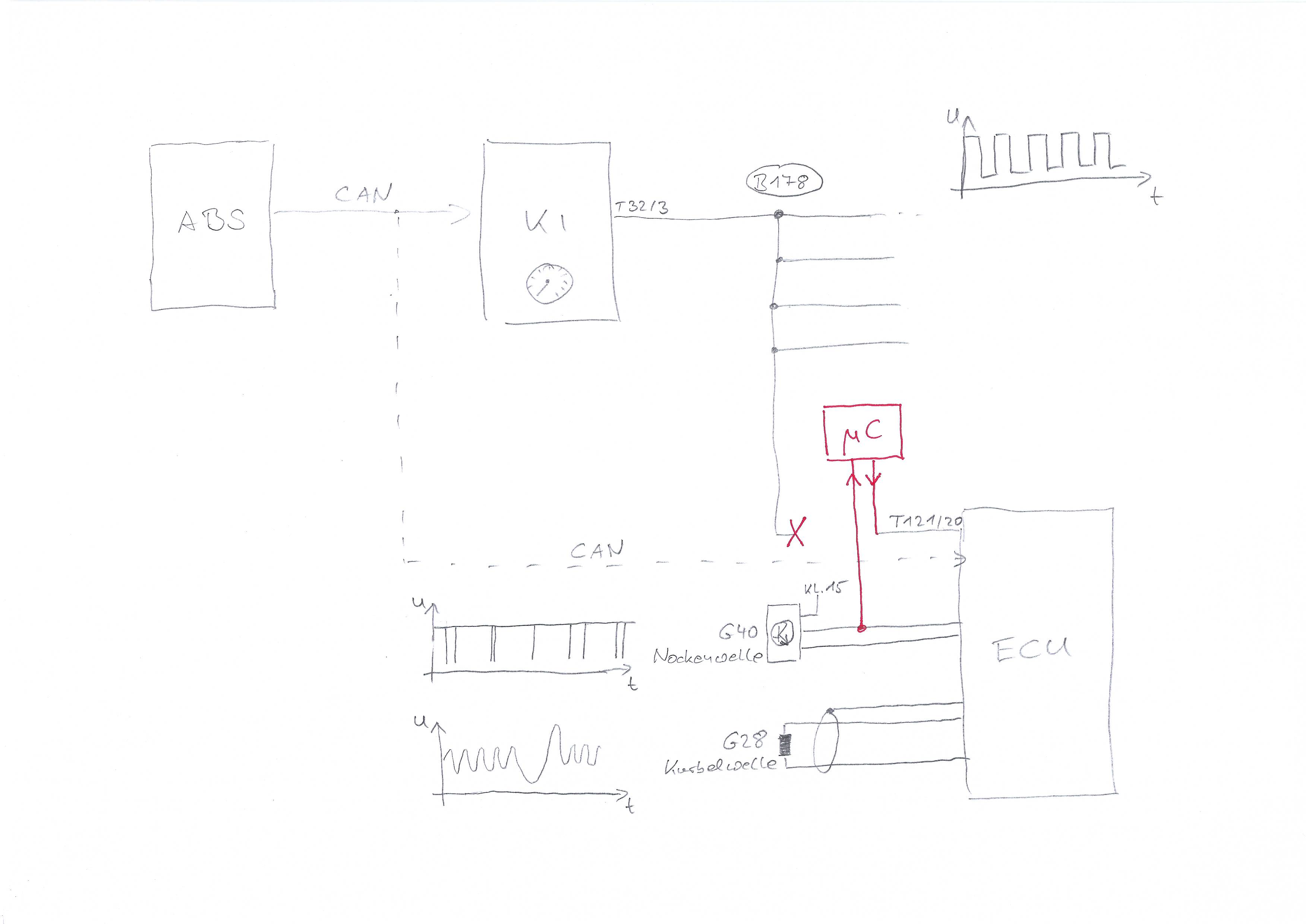

So in etwa scheint es ja zu funktionieren…
Die Idee, die mir im Moment im Kopf rumgeistert wäre die folgende:
Das Geschwindigkeitssignal zur ECU an T121/20 trennen.
An dieser Stelle ein gefaktes eigenes Geschwindigkeitssignal einfügen, daß seinerseits der Motordrehzahl entspricht.
Die Motordrehzahl kann man sich entweder vom Kurbelwellensensor (induktiv) oder vom Nockenwellensensor (aktiv, Hall) abzwacken. Einfacher ist es wahrscheinlich vom Nockenwellensensor.
Fehlt nur noch eine kleine Mikrocontrollerschaltung, die das Signal entsprechend aufbereitet.
Voraussetzung bei der ganzen Sache: Die ECU holt sich das Signal nicht doch noch über den CAN-Bus.
PS. Falls sich gerade jemand über die komischen Kurvenformen wundern sollte… VW-Selbststudienprogramm SSP-209, Seite 31 unten.
