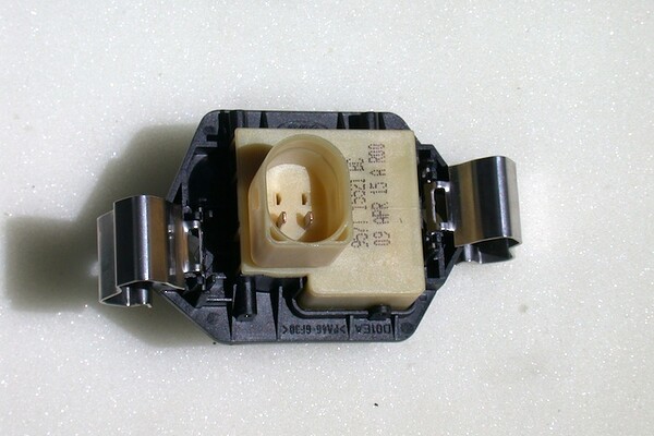

Der Schalter für den SGA I hat die Nummer 006 945 415 A. Zwei neue Halteklammern sind dabei, eine neue Dichtung ist am Schalter.

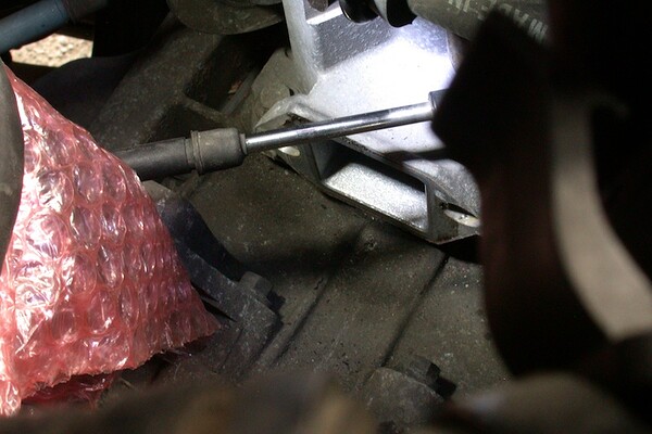

Leider ist es mir nicht gelungen „einfach so“ an den Schalter zu kommen - auch mit dem
auf der Bühne - von unten nicht.

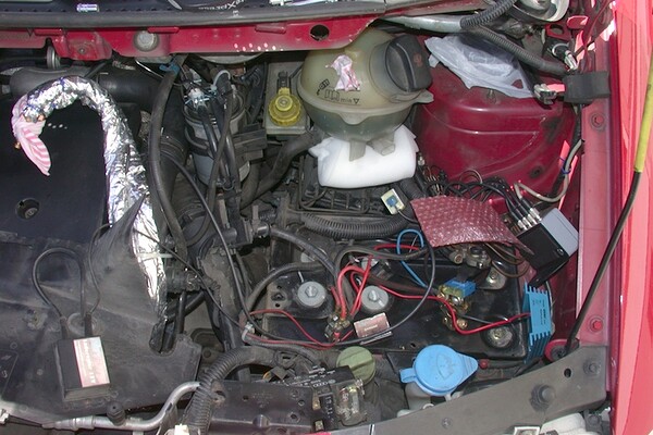

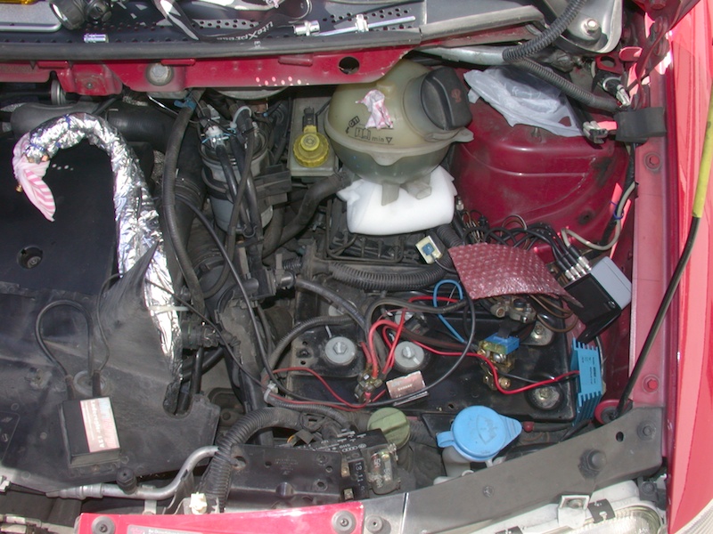

So habe ich halt erst mal den Platz für die „Operation“ vorbereitet …
Um vernünftig arbeiten zu können habe ich folgendes entfernt …

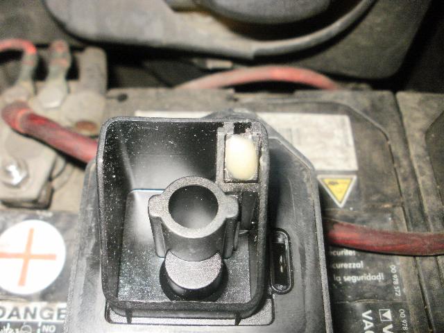

Batterie Wasserkastenabtrennung …
die 3 Teile der Batteriefachabteilung, den daran aufgehängten Ausgleichsbehälter habe ich nach hinten auf das ABS-Aggregat gelegt …
Den Halter für den Kraftstoffilter Der Kraftstoffilter ist mit der Kunststoffschelle von oben in Führungen eingeschoben. Den Filter habe ich mit Kabelbindern ein wenig in die Höhe gezogen und an der Karosserie befestigt.
Weiters habe ich die Kabelführungen am Batterieträger gelöst und das Steuergerät für den Kühlerlüfter losgeschraubt.
So lassen sich die starken Kabel zu Lichtmaschine und Kühlerlüfter sowie der Kabelbaum zum Motor zur Seite bewegen.
Lasst Euch nicht von dem Kabelgewirr und den Boxen an der rechten Seite stören, die gehören zu meinen „Spezialeinbauten“
DIE GROSSEN SCHRAUBEN DER PLATTE KEINESFALLS LÖSEN da hängt das Getriebe dran :!:

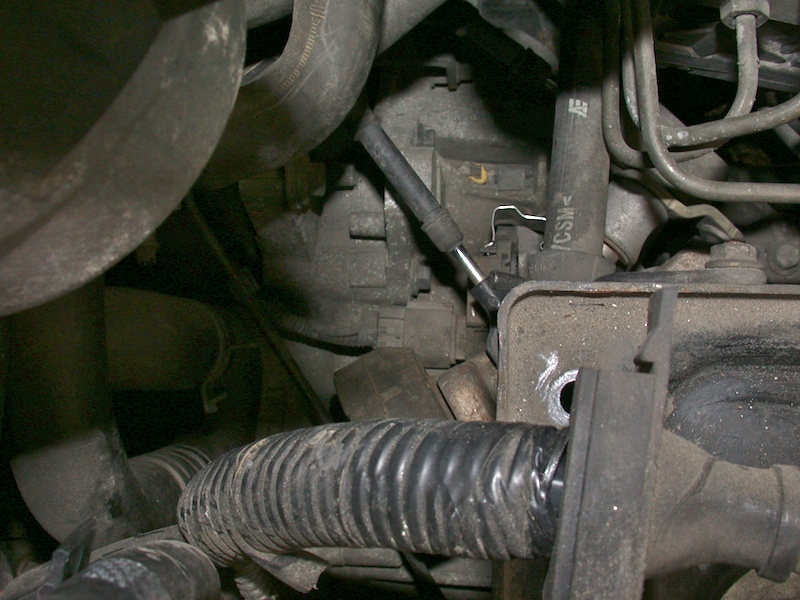

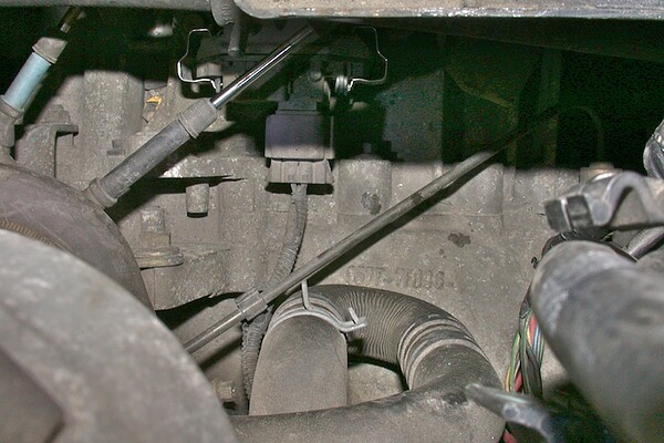

Dann findet man den Schalter unter der linken hinteren Ecke des Batterieträgers am Getriebe.
Über dem Schalter befindet sich eine der beiden Schaltbetätigungen des Getriebes. Bei mir ist der Schalter am besten zugängliche wenn der 2. Gang eingelegt ist.

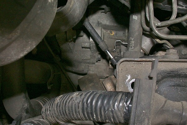

Anschliessend habe ich den alten Schalter und die Umgebung mit einem Lappen grob gesäubert vor allem den losen Schmutz entfernt.

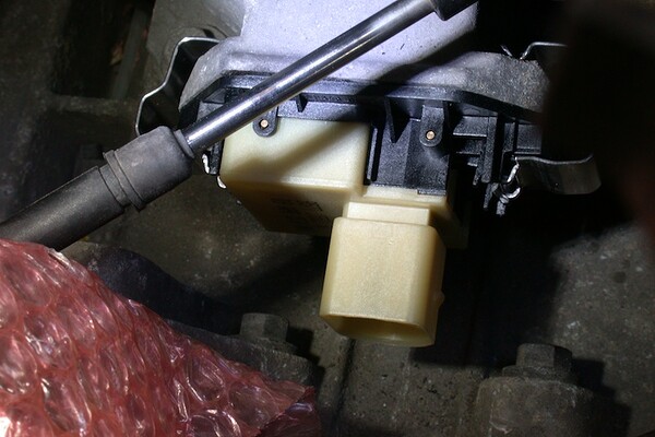

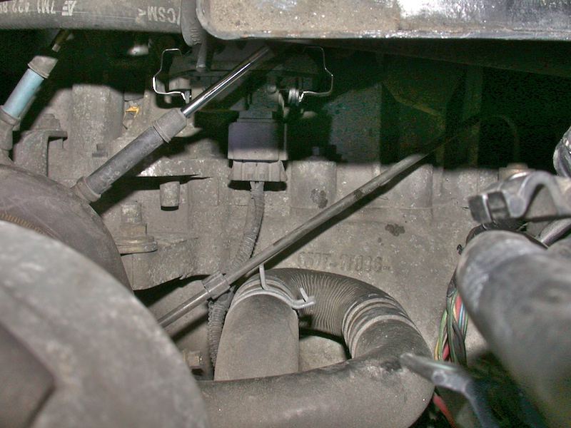

Dann habe ich den Stecker abgezogen und in kleines Plastiksackerl zum Schutz gesteckt. Der Stecker hat 2 Verriegelungen, die zusammengedrückt werden müssen. Man hört ein leises Klicken wenn die Veriegelungen ausrasten. Darauf achten, dass die orange Dichtung im schwarzen Steckergehäuse verbleibt.
Die Haltebügel des Schalters habe ich vorsichtig mit einem grossen flachen Schraubendreher aufgehebelt. Der Schalter lässt sich dann leicht aus dem Getriebe ziehen.
Die Öffnung im Getriebe für den Schalter …

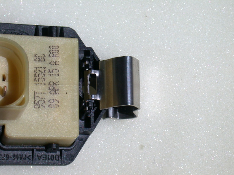

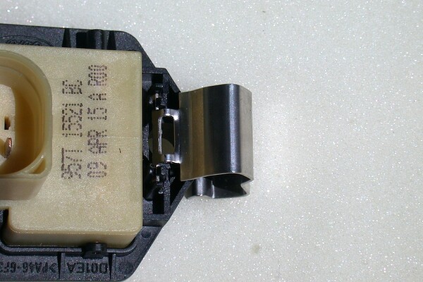

Bevor der neue Schalter eingesetzt wird müssen die beiden Haltebügel in den Schalter eingesetzt werden. Dabei bitte auf die richtige Positionierung der Bügel achten - dann halten die Bügel im aufgeklappten Zustand und fallen nicht runter wenn der Schalter im Getriebe eingesetzt wird
Vor dem Einsetzen des Schalters prüfen dass die Dichtfläche in der Getriebeöffnung sauber ist. Ich hab da nicht großartig rumgeputzt -damit mir kein Dreck aus der Umgebung ins Getriebe fällt. Am neuen Schalter ist eine Gummidichtung angebracht. Die Haltebügel des Schalter lassen sich leicht mit der Hand zudrücken - darauf achten, daß die Bügel wirklich ganz zugedrückt sind.
Drin isser - der Neue
Nach dem Einsetzen nicht vergessen den Stecker wieder anstecken

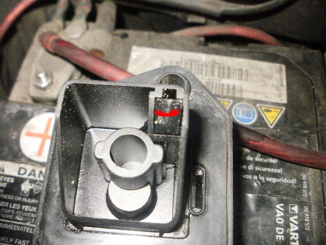

Hallo es gibt eine Möglichkeit den Schalter zu reparieren.
Hier das Problem warum der nicht mehr schaltet bzw nur noch mit nach hinten gezogenem Schalthebel.
Da wo es rot markiert ist sitzt der Schalter. Dieser hat deutlich zu sehen Abnutzungen. Diese kleine Kerbe reicht aus um ein Schalten unmöglich zu machen.
Ich habe diese Stelle mittels einer Feile angerauht und dann mit Epox Harz eine ca 1mm Schicht aufgetragen. Das ganze aushärten lassen und die Ränder wieder mit einer Feile frei machen.
Somit kommt der Schalthebel wieder dran und das Ergebnis ist super!
Viel Spaß beim nachmachen
