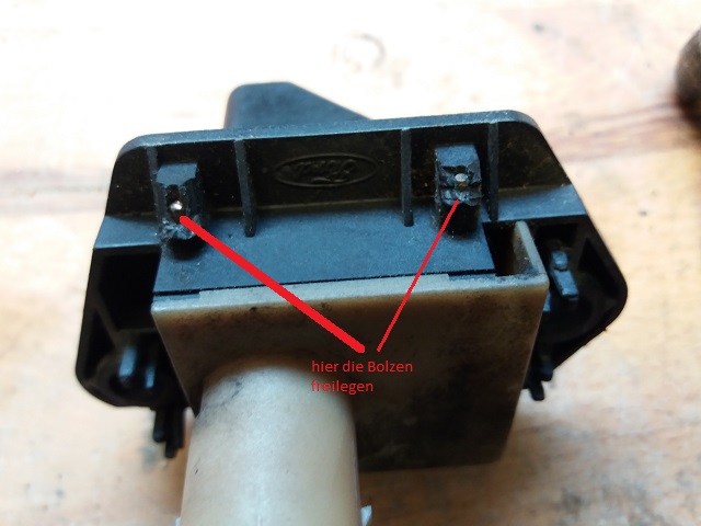

Somit muss der Schalter geöffnet werden. Dazu muss ich an 4 Stellen die Verriegelungsbolzen freilegen um sie mit einer Zange greifen zu können.
Dazu vorsichtig mit einem Seitenschneider den Kunststoff wegkneifen. Vorsichtig arbeiten damit nicht versehentlich die weichen Bolzen weggekniffen werden oder das Gehäuse springt.

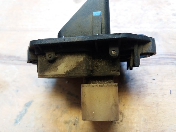

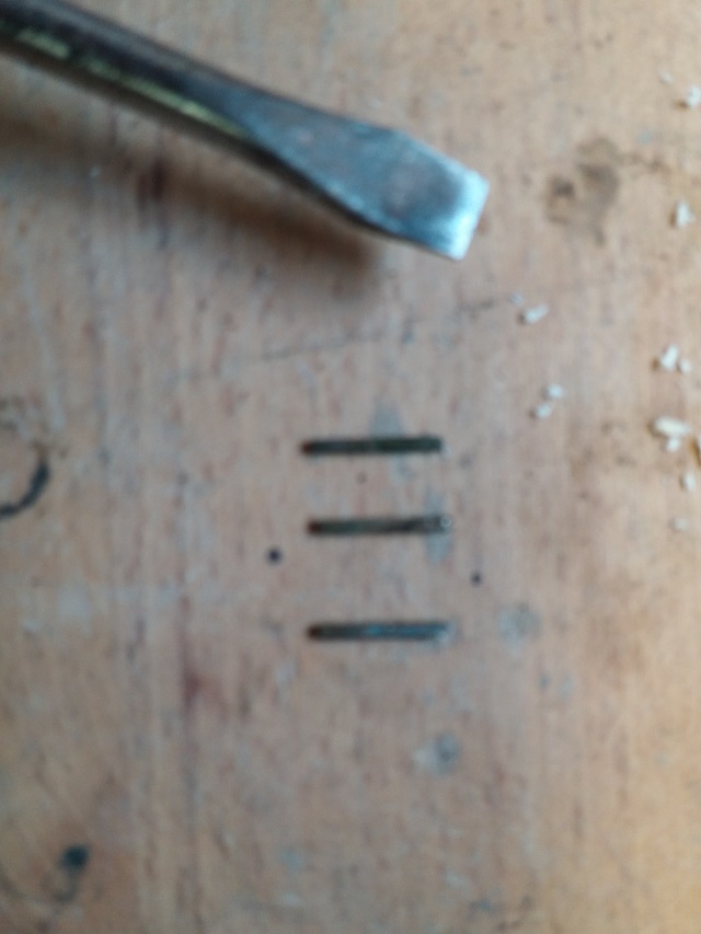

Auf der anderen Seite sind auch noch zwei Kunststoffhüllen für die Bolzen wobei die kleinere (leider kein Bild) komplett entfernt werden kann - die Verriegelung funktioniert später trotzdem sicher. Wenn man den Kunststoff entfernt hat, kann man mit einer Zange die 4 Bolzen herausziehen. Auf dem nächsten Bild sind drei Bolzen mit einem Schraubendreher als Größenvergleich dargestellt.

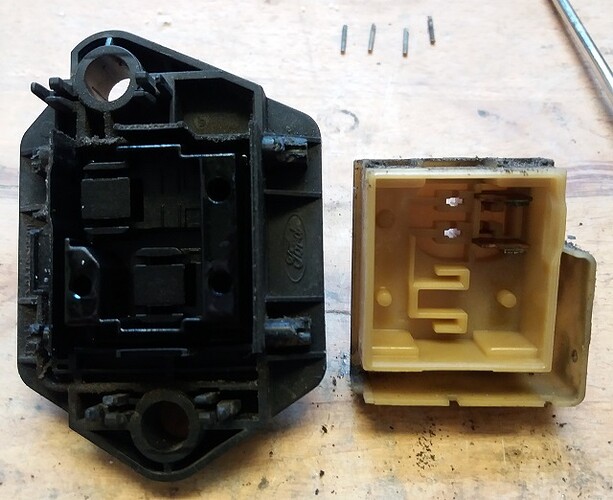

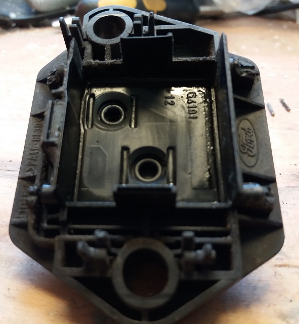

Im nächsten Bild ist die Federmechanik aus dem schwarzen Teil entnommen und in den Deckel zurückgesteckt worden. Die Feder und der Kontaktteller sitzen eigentlich sicher aber wenn mann dabei nicht vorsichtig ist, können sie aus der Halterung springen. Sie fliegen aber nicht weit weil die Feder nicht nennenswert gespannt ist.

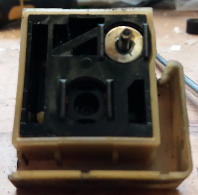

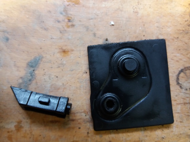

Jetzt kann man den Grund für den Ausfall erkennen: Die Feder drückt in die Aufnahme im Gummi hinein und kann so nicht verrutschen aber der Gummi hält das auf Dauer nicht aus und arbeitet sich ab. Dadurch verkürzt sich der Arbeitsweg und der Kontakt kann nicht mehr schließen. Nebenbei ist auch die Abdichtung nicht mehr gegeben, so dass kleine Ölmengen in den Schalter eindringen, was ich aber nicht als kritisch beurteile. Hier kann man das Loch im Gummi deutlich erkennen. Der Stift links im Bild wird vom Hebel im Getriebe gedrückt und drückt selbst gegen den Gummi, der dann gegen die Feder drückt und so wird der Kontakt geschlossen. Da nun der Gummi fehlt und somit etwa ein Millimeter, wird der Kontakt nicht mehr geschlossen.

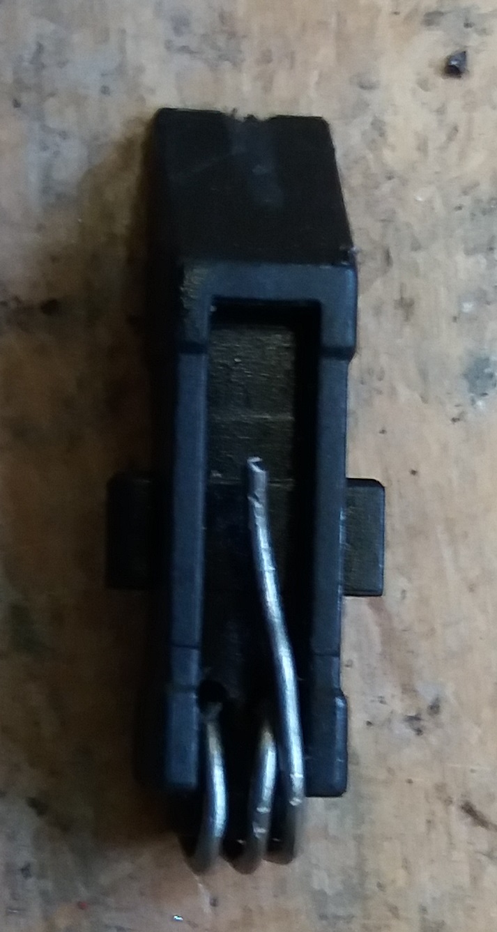

Abhilfe: Viereckigen Stift mit 1,5mm Bohrer mit zwei Löchern versehen und einen Draht herumbinden wie gezeigt. Dadurch wird der durch das fehlende Gummi entstandene Spalt überbrückt.
So muss der Betätigungsstift nur noch in den Halter gesteckt werden und es folgt der Zusammenbau.Beim Zusammenbau die 4 Stifte nur soweit eindrücken, dass man sie wieder herausziehen könnte. Sie sitzen auch so fest genug.
