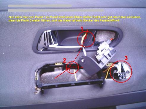

Hallo Torsten!
Denn Schalter kannst du von der Griffmulde her, raushebeln, wenn er dann einige mm gelöst ist, von links nach rechts weg kippen, wegen dem Stecker.
Die Kabel zum Schalter sind recht kurz ausgefallen, da mussten sie sicher sparen!!
Der untere Stecker gehört nicht zum Schalter oben.
Der Stecker ist noch im Schalter!

Hallo Torsten,
ist mir auch schon passiert … Den Spiegelknopf selbst kannst Du nicht ausbauen, der ist mit dem „Gehäuse“ (also dem ovalen Ding, was direkt vor dem Türöffner eingebaut ist) eine Einheit. Diese jedoch ist nur geklipst, ich meine sogar, daß sie sich ohne Werkzeug heraushebeln läßt. Der Preis für das Knöppke lag vor 6 Monaten beim Freundlichen um 36,-- EUR.

Bei meinem Ali, bekommt man den Schalter schon weg, von der Blende.
Ich weiß aber nicht, ob man ihn ohne Blende kaufen kann!!
