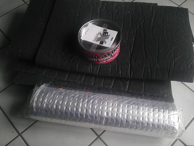

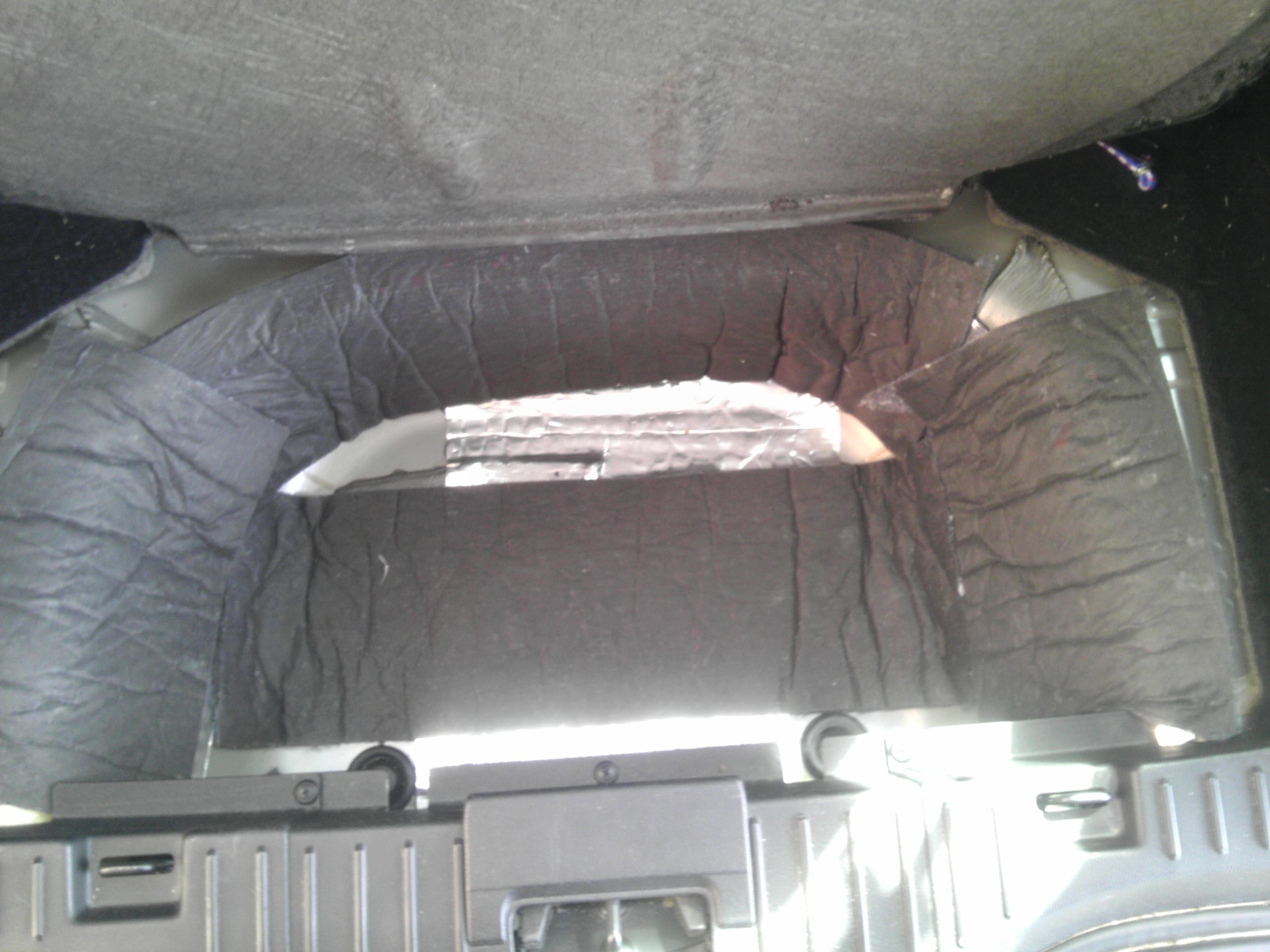

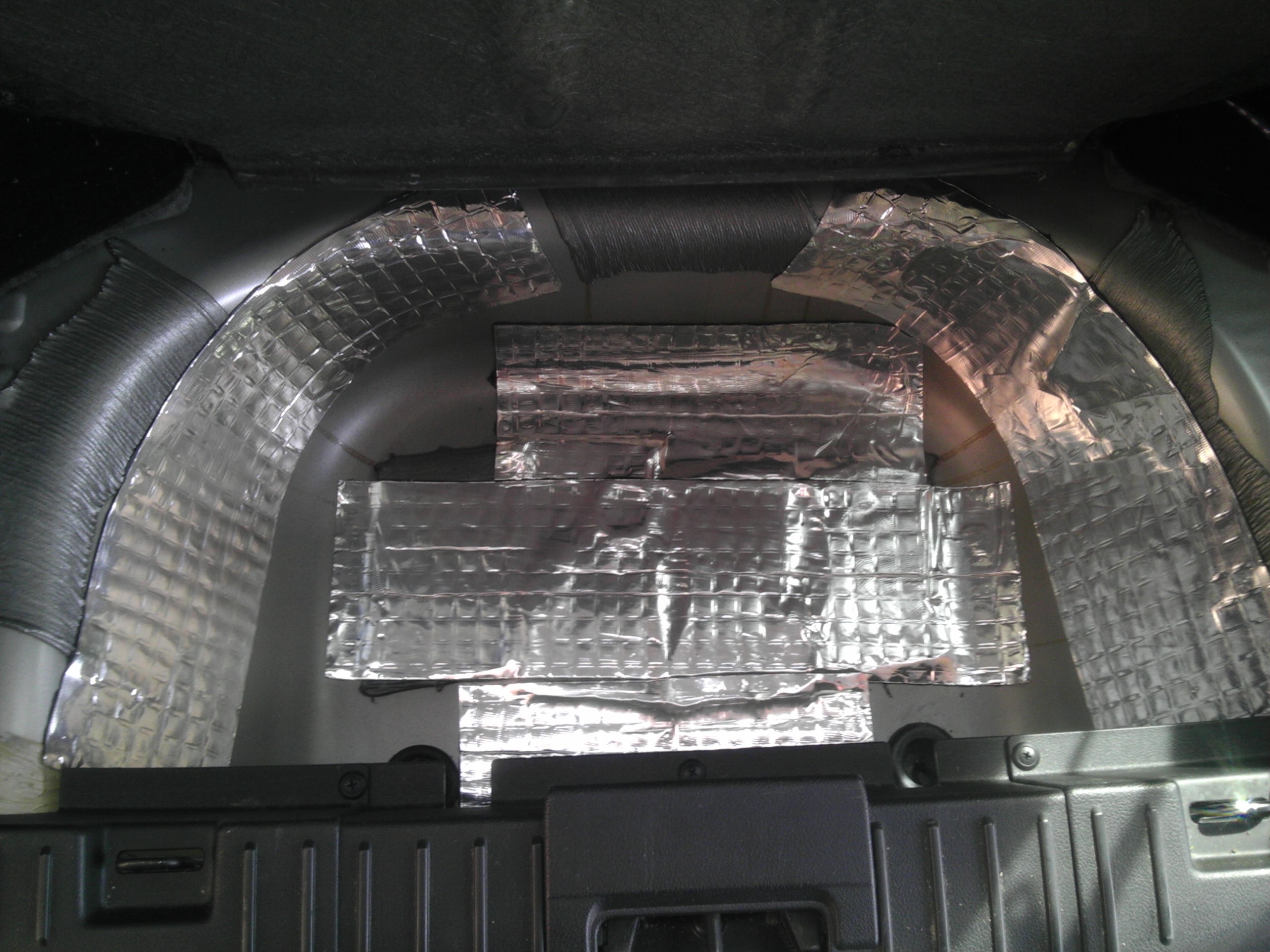

so einiges schon habe schon gemacht:
Material bestellt:
Brax eXvibration 1,5kg Dose Paste Helix
EUR 34,90
ALU201 Alu-Butyl Dämmmatten (Stück mit 2m x 0,2m)
EUR 33,33
4x Dämm Vlies selbstklebend Dämmvlies
EUR 39,99
Schalldämmschaum Selbstklebend
EUR 19,99

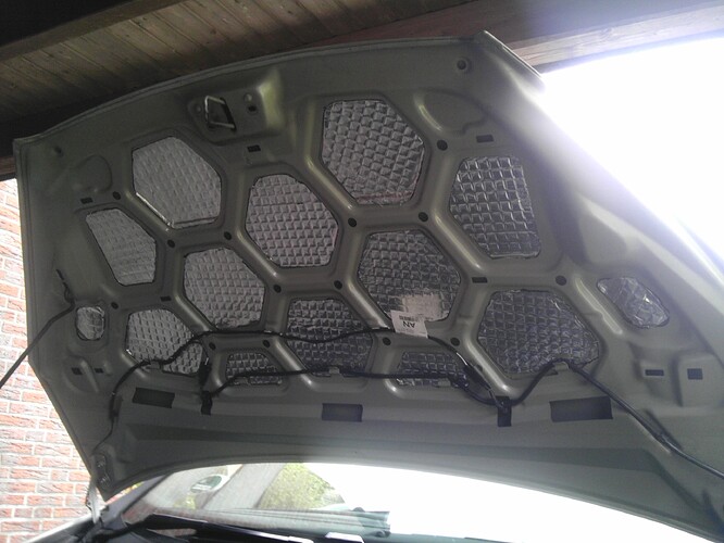

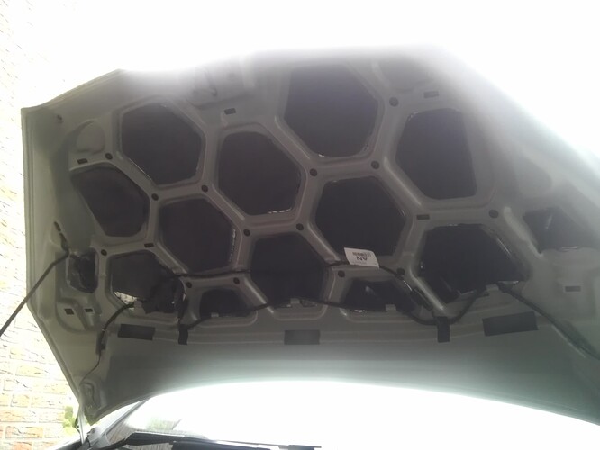

  1. So sieht Motorhaube aus. Leer

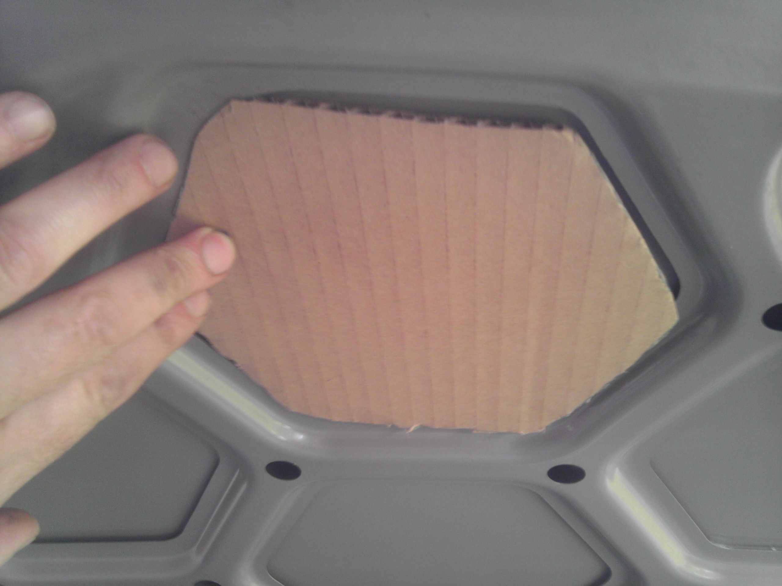

  1. zuerst die Schablonen aus Pappe angefertigt

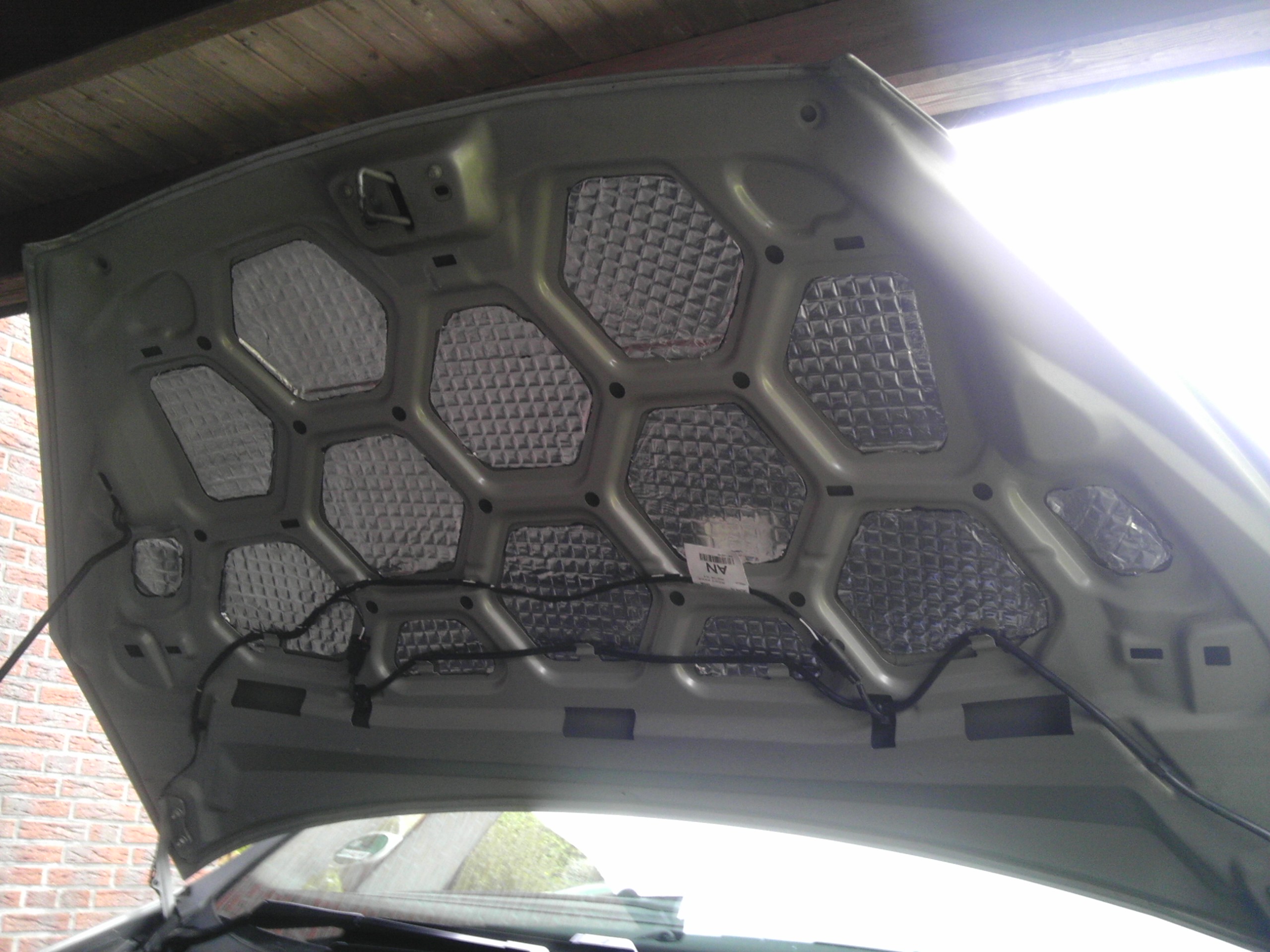

  1. Alu-Butyl ausgeschnitten, aufgeklebt und fest angerollt

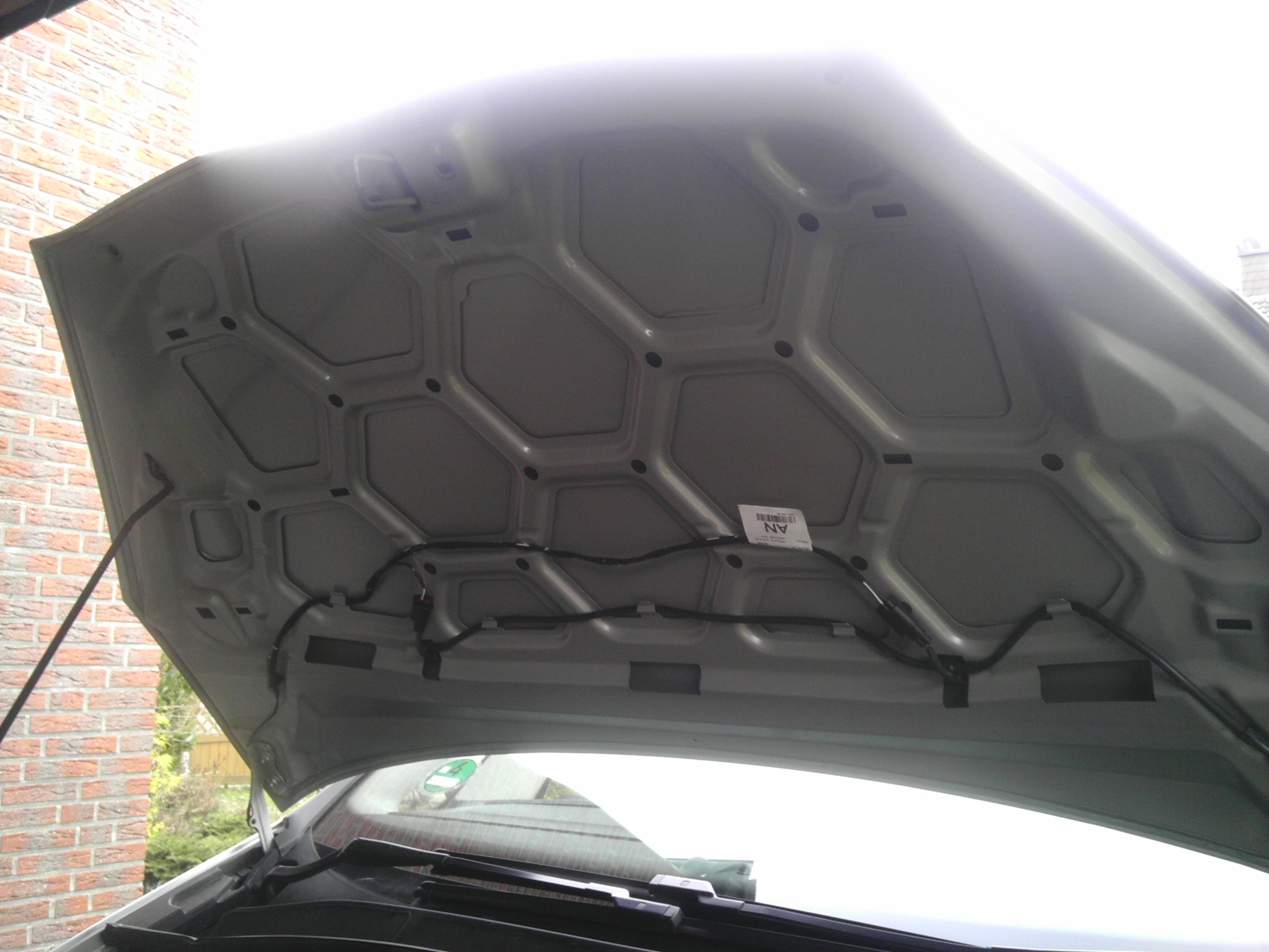

4.Schalldämmschaum draufgeklebt und Original Abdeckung angebracht

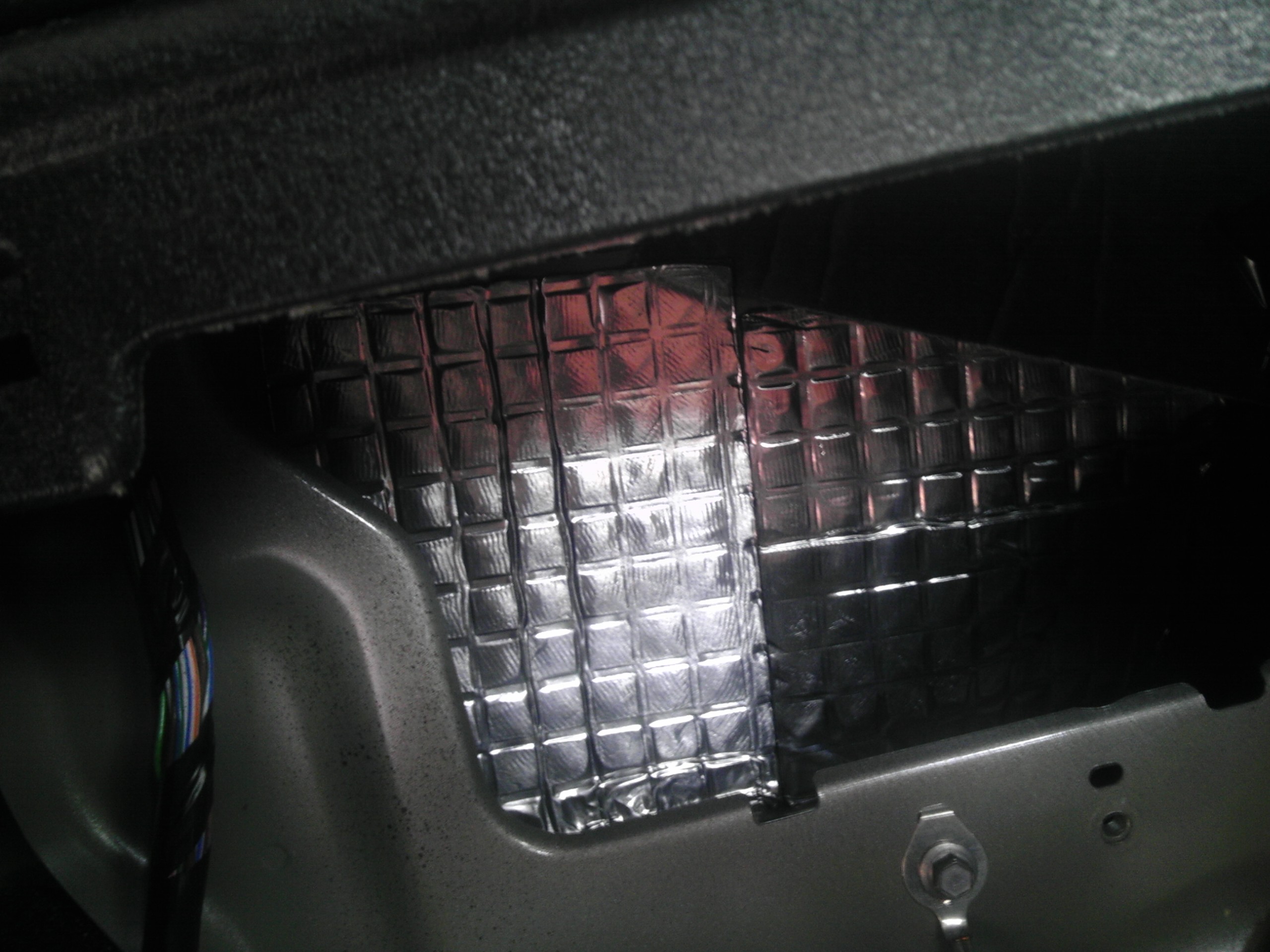

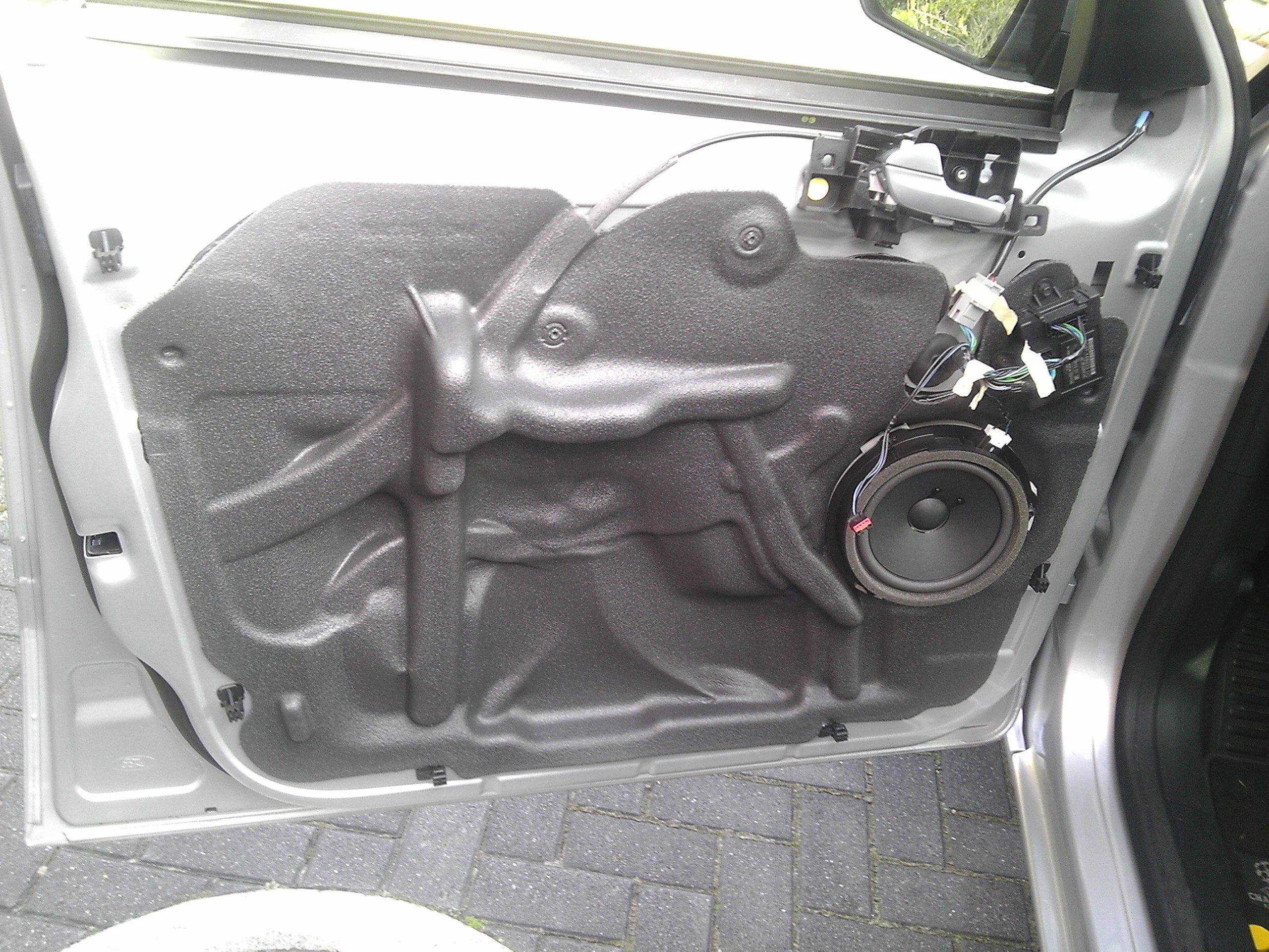

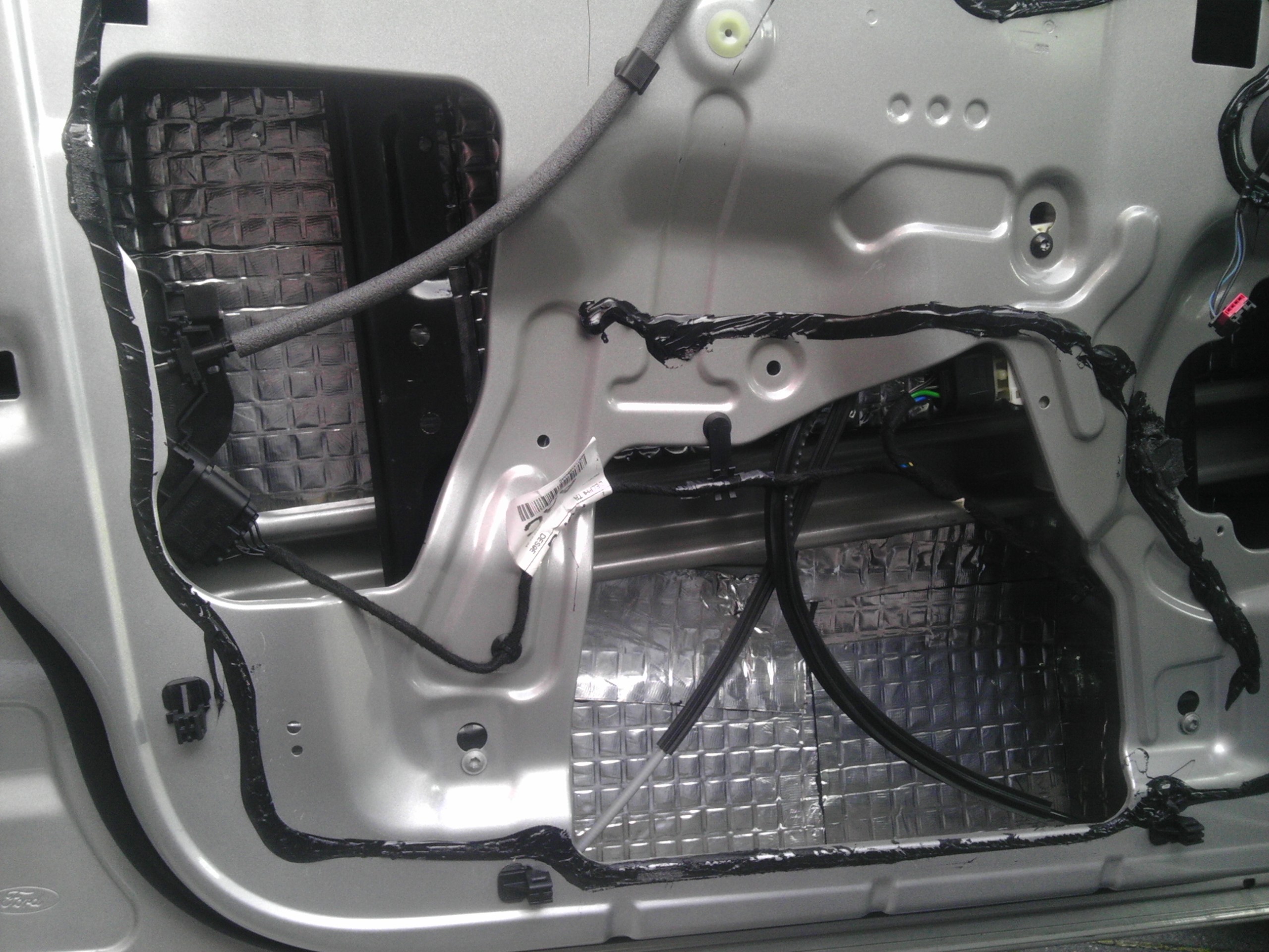

  1. Das gleiche mit Vordertüren
  1. und hintere Kotflügel

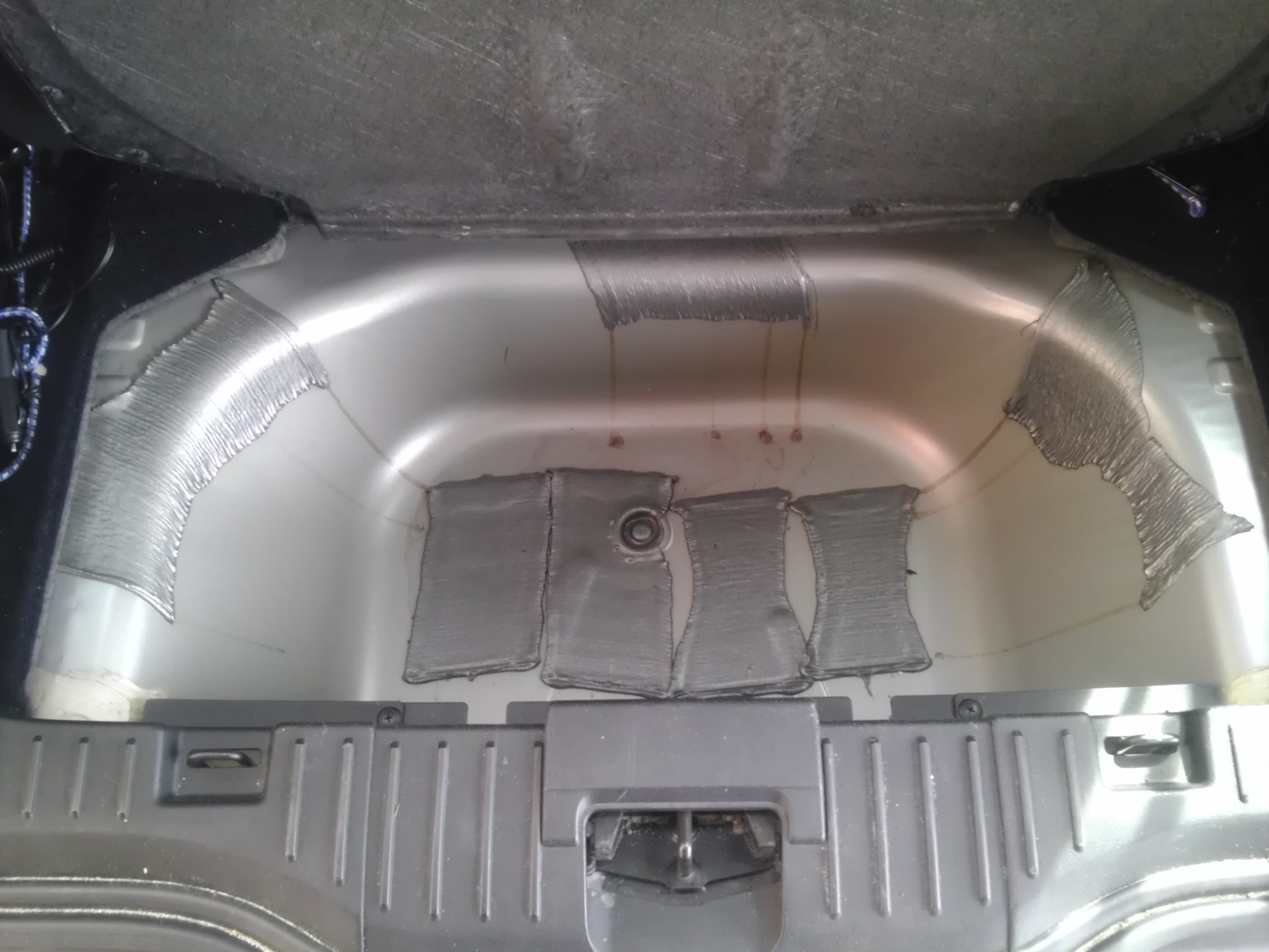

  1. zum Schluss Reserveradgehäuse

nicht viel, von 102dB auf 94dB ( Apps für Android), Lautsprecher bieten dafür aber eine bessere Klangqualität :driver: .
Aber wenigstens habe ich es versucht :schraub:
ist leichter und schneller als es aussieht. Aber zu teuer :mecker:
