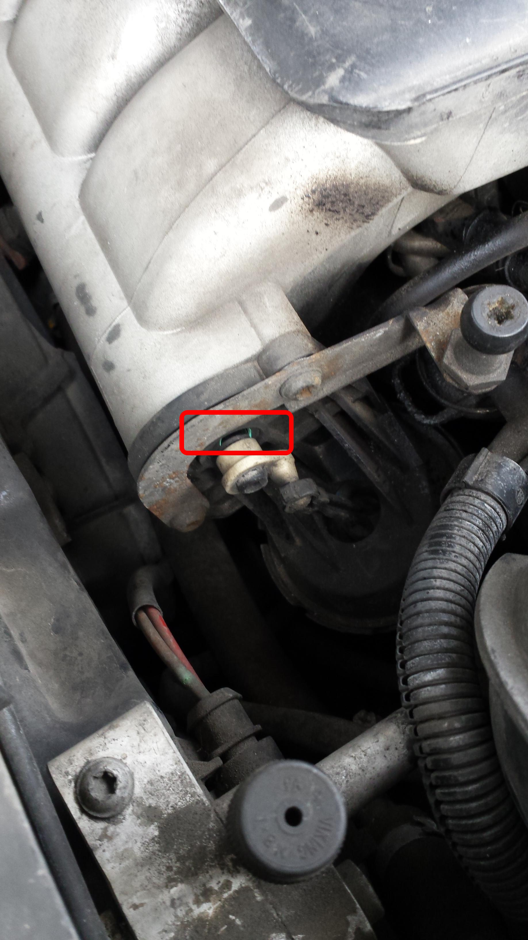

wie kann ich die Saugrohrverstellung wieder dicht bekommen? Aus dem rot markierten Teil zischt es hörbar.

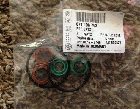

Von VW kostet der Dichtsatz „Reparatursatz Antriebseinheit Saugrohrverstellung
022 198 763“ online 16 EUR. Kann bitte jemand schauen, was der aktuell bei VW kostet? Ich habe lokal nur sehr unfreundliche Händler.
022198763 - REP.SATZ
Preis: 16,07 € incl. 19% Mwst.

Hab dein PN bekommen. Hab den Dichtsatz mal verbaut, weil er Falschluft gezogen hat. Wenn ich mich richtig erinnere waren es nur die Dichtungen, eventuell die Kappen links und rechts. Hilft dir aber nichts, repariert nichts gebrochenes, sondern dichtet nur ab.

Zurück zu dein Problem. Da ist wie du sagst was gebrochen. Was da brechen kann ist entweder die Schaltwelle, oder das kleine Hebelchen zu Druckdose. Hoffe das habe ich aufs Bild richtig erkannt. Verstehen kann ich nicht, wie da was brechen kann…

Es gibt einen Reparatursatz 022 198 763 von VW, ich weiß aber nicht, ob der Kunstoffring, der bei mir gebrochen ist, auch dabei ist.
Daher mehr Information als es gebraucht hätte dein Post zu beantworten.
#3 Danke für den ausführlichen Beitrag. Ich bin mir nicht sicher, was beim Satz 022198763 enthalten ist. Im Netz heißt es, dass nur die zwei größeren Dichtringe enthalten sind.

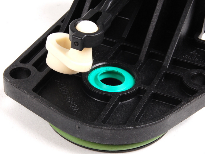

Bei mir ist einer der Lagerringe für die Schaltwelle gebrochen, das sind die grünen im Bild.
Es müsste sich um diesen blaugrünen Ring handeln.
