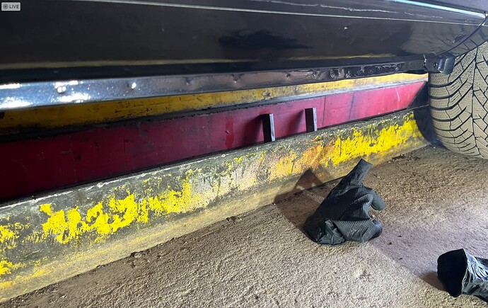

Auch bei mir war es nicht anders. Ich hatte den Bereich schon mal bei Kauf behandelt, die Verkleidungen waren runter. Seither nix mehr dran gemacht.
Nach ca. 5 Jahren nun wieder entfernt. Damals rostige Stellen haben wieder geblüht - aber zum Glück ohne größere Schäden. (Kein Loch etc.)
Also entrostet mit CSD Scheibe auf Flex und Akkuschrauber.
Anschließend mit Phosphorsäure:
Pelox RE Rostentferner 250g
…gereinigt um den Porenrost so gut es geht zu beseitigen.
Man sollte deshalb übrigens auch keine Drahtbürsten zur Entrostung nutzen, denn (so heißt es…) die komprimieren den Rost - es sieht optisch rostfrei aus aber ist nicht so… Ich glaube hier einfach denen die sich damit besser auskennen;)
Die Phosphorsäure nach Anwendung gründlich mit Wasser entfernen!
Ich habe erneut mit Hochdruck gewaschen.
Anschließend mit Druckluft getrocknet.
Den kompletten Schwellerbereich dann angeschliffen.
Mit Silikonentferner gereinigt.
Mit Rostschutzgrundierung mehrfach grundiert;
Teroson VR 4510 Rostschutzgrundierung Spray 400ml (hell)
Die konnte ich vor Ort kaufen, leider hatte ich nur Füller hier und auf dem wird angegeben vorher mit Rostschutzgrundierung den Untergrund vorzubereiten;)
Anschließen dann entsprechend noch mehrfach mit Grundierung (Füller) grundiert.
Dann habe ich es in der beheizten Werkstatt eine Nacht trocknen lassen.
Den Bereich wo man anhebt, (vorne Längsrahmen/Querrahmen) habe ich ebenfalls entrostet und grundiert.
Am nächsten Tag:
Grundierte Bereiche angeschliffen und mit Silikonentferner gereinigt.
Anschließend mit passendem Lack mehrfach lackiert.
Direkt im Anschluß mit Klarlack in mehreren Schichten.
Die Schweller waren somit fertig.

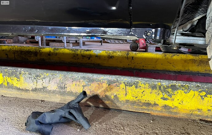

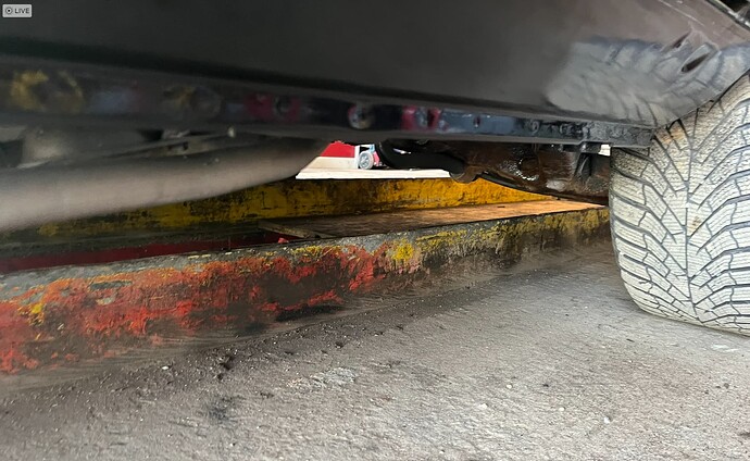

Man sieht es hier ja nicht, wenn es zb. ne Kante gibt (die entstehen, wenn man tw. bis aufs Blech schleift und sonst der komplette Lackaufbau stehen bleibt). Unten nahe Boden ist das denke ich selbst dann egal, wenn man die Verkleidung weglässt (was ich ev. mache) Sonst ist es ohnehin egal…
Etwas schlechtes Bild wg. Spiegelung, aber man erkennt sehr gut die „neue Kante“ nach oben hin wo abgeklebt war. Die sieht man ggfs. nat. wenn man die Verkleidung weglässt - stört aber nicht denke ich. Könnte man auch nocht etwas auspolieren etc.
Auch hier: Blöde Spiegelungen. Aber gut zu sehen, der verbogene Falz vorne wg. falschem Anheben…
Ich bin sonst aber voll zufrieden mit dem Ergebnis.
Für ca. 2x halber Tag + „Hausmittel“ denke ich völlig i.O.
Da ich mit der Materie auch kaum Erfahrung habe denke ich passt das.

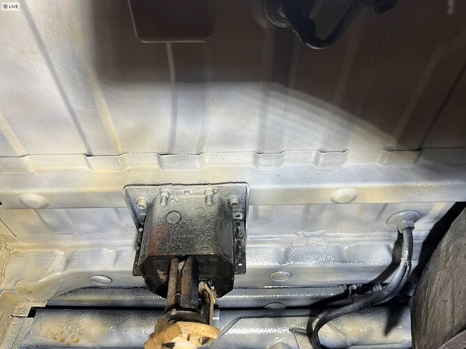

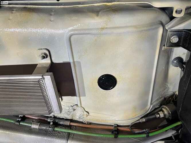

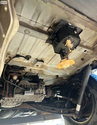

Nun zum Unterboden:
Da Fluid Film alleine als Steinschlagschutz etwas „wenig“ ist, habe ich folgendes gekauft:
Teroson Steinschlagschutz SB 3140 weiß 500 ml
Dieser Zufallsfund macht einen guten Eindruck auf mich.
Ich denke es wird gut funktionieren.
Die Rede ist von Kunstharz Basis, ich denke das passt - hab es aber zum 1. Mal jetzt…

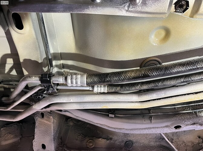

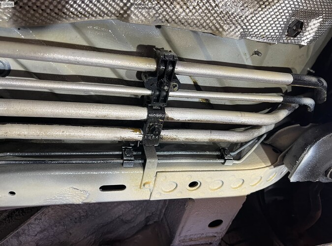

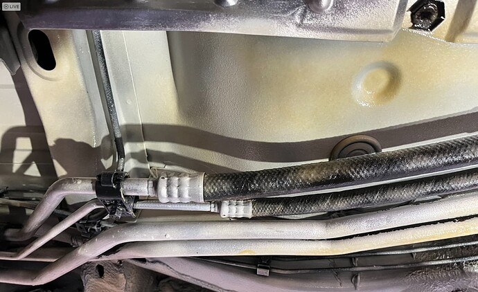

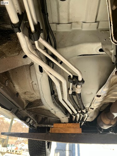

Die Leitungen habe ich mit Wachs konserviert, das habe ich schon öfter verwendet und gute Erfahrungen damit:
TEROSON WX 990 500ml (transparent)
Speziell den Bereich wo sich die Rahmen treffen habe ich damit auch behandelt. (auf der Grundierung)
Auch Lack habe ich hier absichtlich verzichtet, da ich gerne immer sehen möchte „was los ist“ und nicht will, dass es dort unter dem Lack rostet.
Deshalb habe ich auch nur helle /weiße / transparente Produkte verwendet.

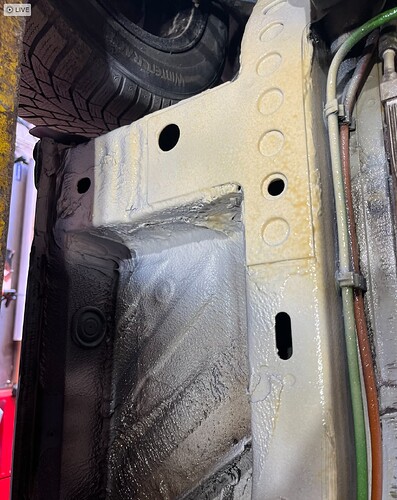

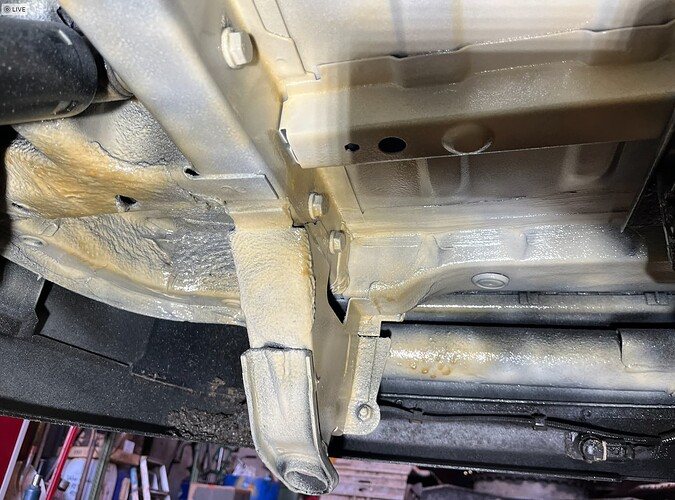

Am Ende dann noch alles ausgiebig mit Fluid Film behandelt:
Fluid Film AS-R 400 ml
Insgesamt bin ich damit sehr zufrieden.
Man sieht gut: Wenn man immer wieder ein wenig für den Rostschutz unternimmt, dann wird es auch nie so schlimm…

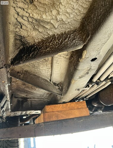

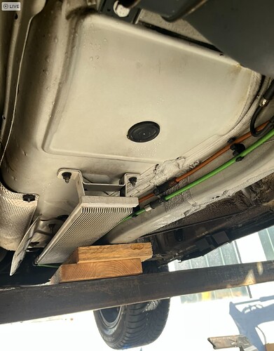

Ich habe mir mal am Freitag den Golf 2 und heute den Dacia ( beim reifenwechsel) von unten angesehen und bekrabbelt.
Das Seilfett ist bei beiden KFZ ( nach ca. 1 Jahr) matt und klebt nur noch ein wenig wenn man feste mit den Finger drauf drückt.
Eine Dreckschicht hat sich bei beiden KFZ NICHT darauf gebildet bzw. wurde der Dreck nicht vom Seilfett bei mir gebunden.
Ich Denke mal das Seilfett im Reparaturbereich mit einem Hochdruckdampfreiniger zu entfernen geht einfacher und schneller als den blöden Rost ordentlich zu bekämpfen und/ oder um zu wandeln.

Also ich habe letztens beim Passat 3B die Hohlräume mit FluidFilm NAS und einer Sonde behandelt.
Für alles was offen lag:
  • Mit dem Nadelentroster und Rostbürste soweit es gibt entrostet und dann BREMA Holraumschutz von außen drauf Amazon.de
  • Das BREHMA-Zeug kriecht ein paar Minuten und trocknet dann staubtrocken. Wasser perlt drauf ab und es läst sich mit Spiritus wegwischen. Außerdem ist es relativ günstig.
