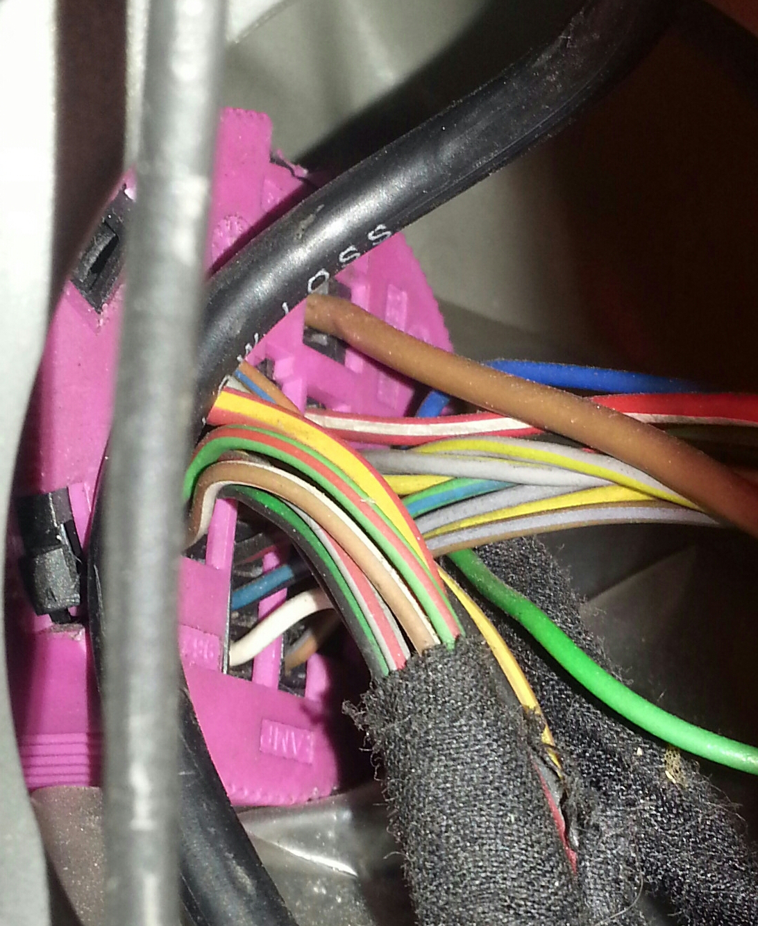

ich habe heute mal den Kabelbaum ausgebaut.
Folgende Nummer habe ich auf dem Aufkleber am Kabelbaum gefunden
7M3974950EC
Gelb/Rotes Kabel war durchtrennt
Das Braun/Rote Kabel auch durchtrennt
und an mindestens 5 weiteren Kabeln ist die Ummantelung an mehreren Stellen gebrochen.
Mein Lötkolben funktioniert leider auch nicht mehr, da muss ich morgen einen neuen kaufen.
Schrumpfschläuche und Isolierband noch, dann kanns losgehen mit der Reparatur.
Gruß Tino
PS.: Es hat mir nun doch keine Ruhe gelassen.
ich war noch schnell einen Lötkolben, Schrumpfschläuche und Isolierband einkaufen.
Hab den defekten Kabelbaum zusammengelötet mit Schrumschlauch und Isolierband die gelöteten Stellen ummantelt.
So dann kann ich morgen den Kabelbaum wieder einbauen.
Mal schauen ob dann wieder alles funktioniert.
ich habe den Kabelbaum wieder eingebaut und alle Stecker in der Tür wieder verbunden.
Den Stecker an der Türdurchführung mit dem an der A-Säule vorne verbunden.
Habe aber immer noch keine Funktion der Bedienelemete.
Beleuchtung der Bedienelemente auch ohne Funktion.

ich bekomme einfach den Überwurfring nicht in die Öffnung an der A-Säule richtig festgedreht.
Den Ring habe ich nun mal entfernt und dann bekomme ich den Kabelbaumanschluss an den Anschluss in der A-Säule.
Alle Bedienelemente funktionieren nun.
Da ich gesehen habe, daß der Faltenbalg gerissen ist, muss ich den erneuern.
Da besorge ich auch gleich einen neuen Überwurfring.
Vielleicht habe ich Glück und der Freundliche schraubt mir das Teil fest.
Ich bekomme es einfach nicht hin.
Habe sogar extra die Klappe welche vom Armaturenbrett zum Sicherungskasten geht abmontiert, um da von innen besser beizukommen.
Aber alles hat nix geholfen.
Gruß Tino
