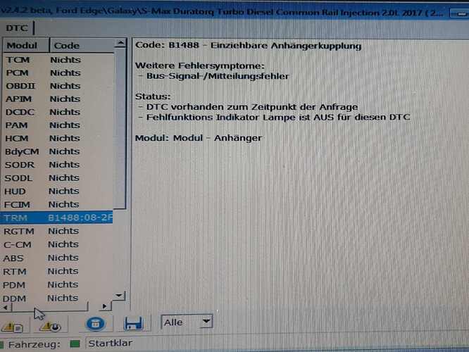

Am Samstag wollte ich dieses in meinen Augen unnützeste Feature an dem Wagen unserem Nachbarn vorführen und da hat es nicht mehr funktioniert. Wenn man auf die Taste drückt leuchtet die weder auf, noch erklingt ein Ton. Beim nochmaligen Drücken sollte die Kupplung dann eigentlich ausfahren. Ich habe dann die Fehlercodes ausgelesen und im TRM Modul war ein Fehlercode eingetragen (Interner Hardwarefehler). Der Fehlercode lies sich nicht löschen. Danach habe ich die Batterie kurz abgeklemmt und dann hat die Kupplung ca. 5 Mal problemlos funktioniert.

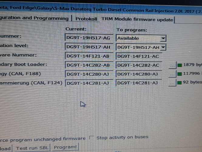

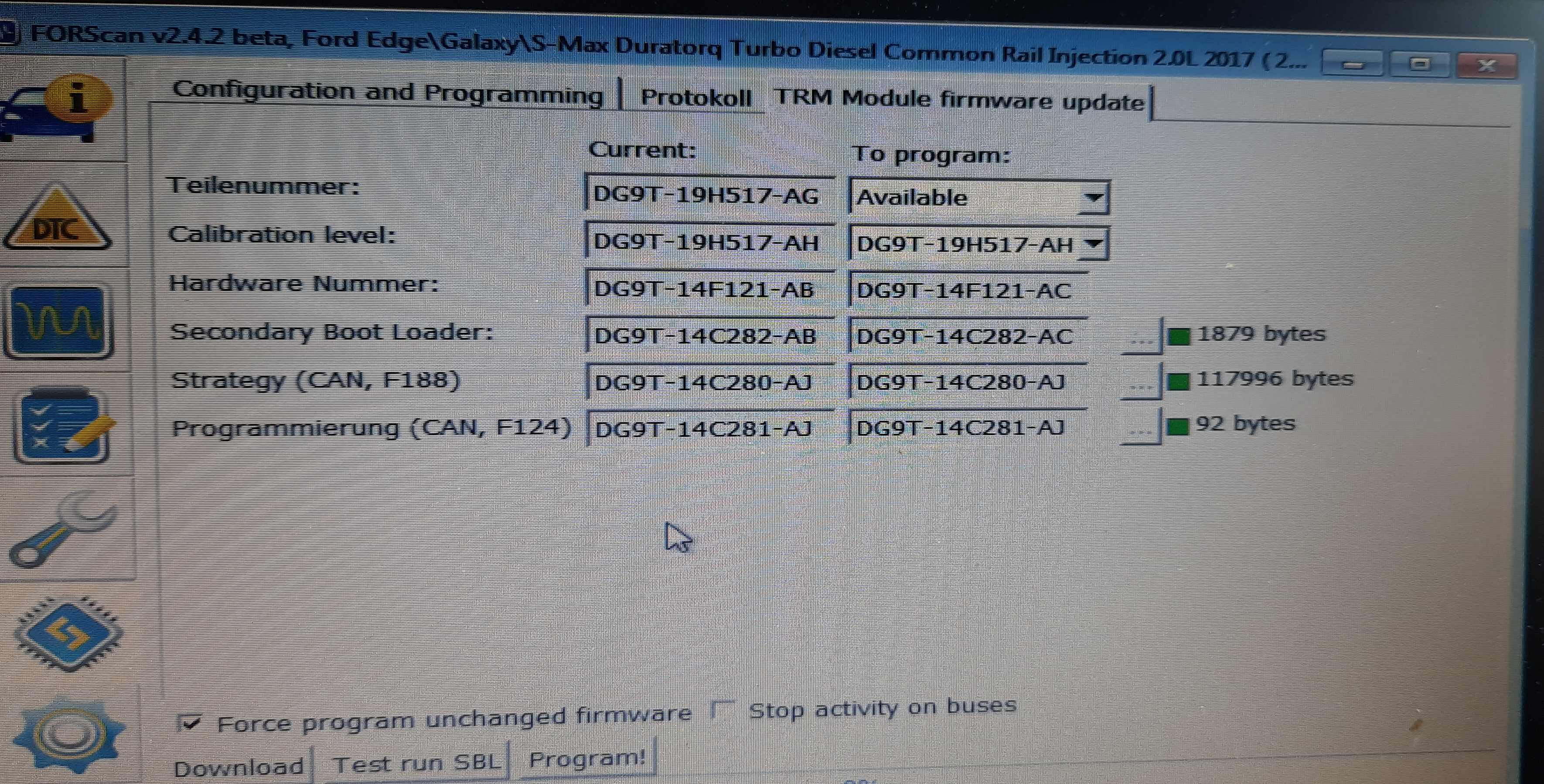

Heute habe ich den Knopf wieder gedrückt und der Knopf und die Kupplung blieben wieder tot. In der Zwischenzeit habe ich mir eine 3-Jahres Lizenz von Forscan gekauft, die neueste Beta-Version 2.4.2 installiert und ein OBDLink EX Interface angeschafft. Mit dem neuen Interface habe ich versucht, das Modul zu resetten und habe sogar die Firmware (erfolgreich) geflasht. Alles ohne Erfolg bzgl. Funktion des Moduls. Es bleibt der Fehlercode und die Kupplung funktioniert nicht.

Heute habe ich mal früher Schluß gemacht und hatte den Geistesblitz mal bei dem freundlichen Ford-Händler in Ludwigsburg vorbei zu fahren. Die Mitarbeiter haben mein Vertrauen gewonnen, denn Sie konnten mich nicht nur überzeugen, dass das Anhängermodul nicht die Ersatzteilnummer DG9T-19H517-AJ hat, sondern DG9T-19H378-DH, sie konnten mit auch sagen, wo ich das Modul finden würde. Also habe ich heute Abend meinen Mut zusammengenommen um die Ladekantenabdeckung und die Seitenverkleidung quasi herauszureißen und wie angekündigt kam das Anhängermodul direkt über dem Radkasten zum Vorschein. Es hat übrigens nicht wie ausgelesen die Nummer DG9T-19H517-AG sondern DG9T-19H378-DF. Ich kann also jetzt zuversichtlich sein, dass DG9T-19H378-DH die verbesserte Version von -DF ist. Das Modul soll 104 Euro kosten und soviel ist es mir Wert, nicht erst die Batterie abklemmen zu müssen, bevor ich die Kupplung ausfahren kann und meinen Anhänger anhängen. In 7ZAP finde ich das Anhängermodul nach wie vor nicht.
