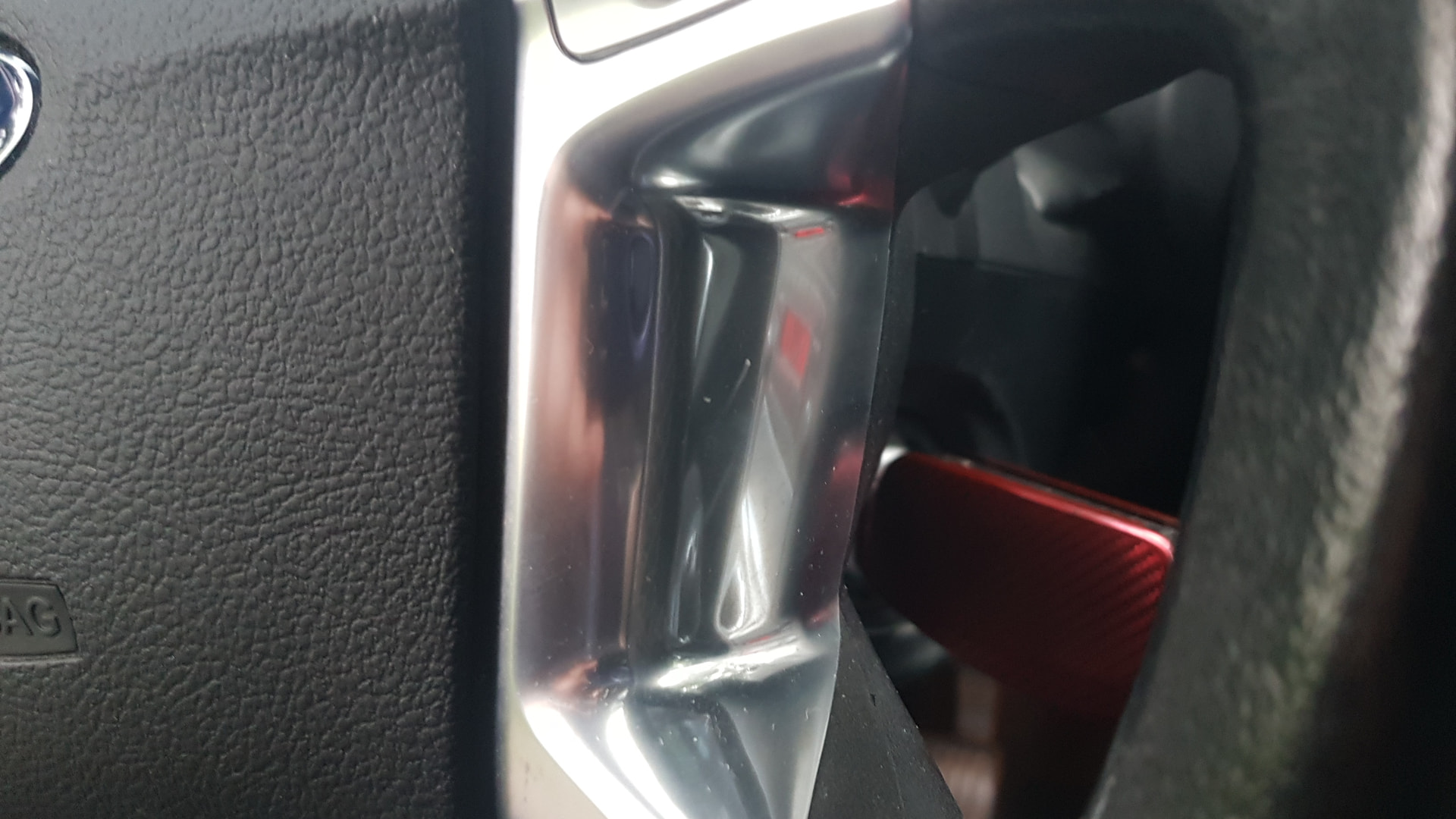

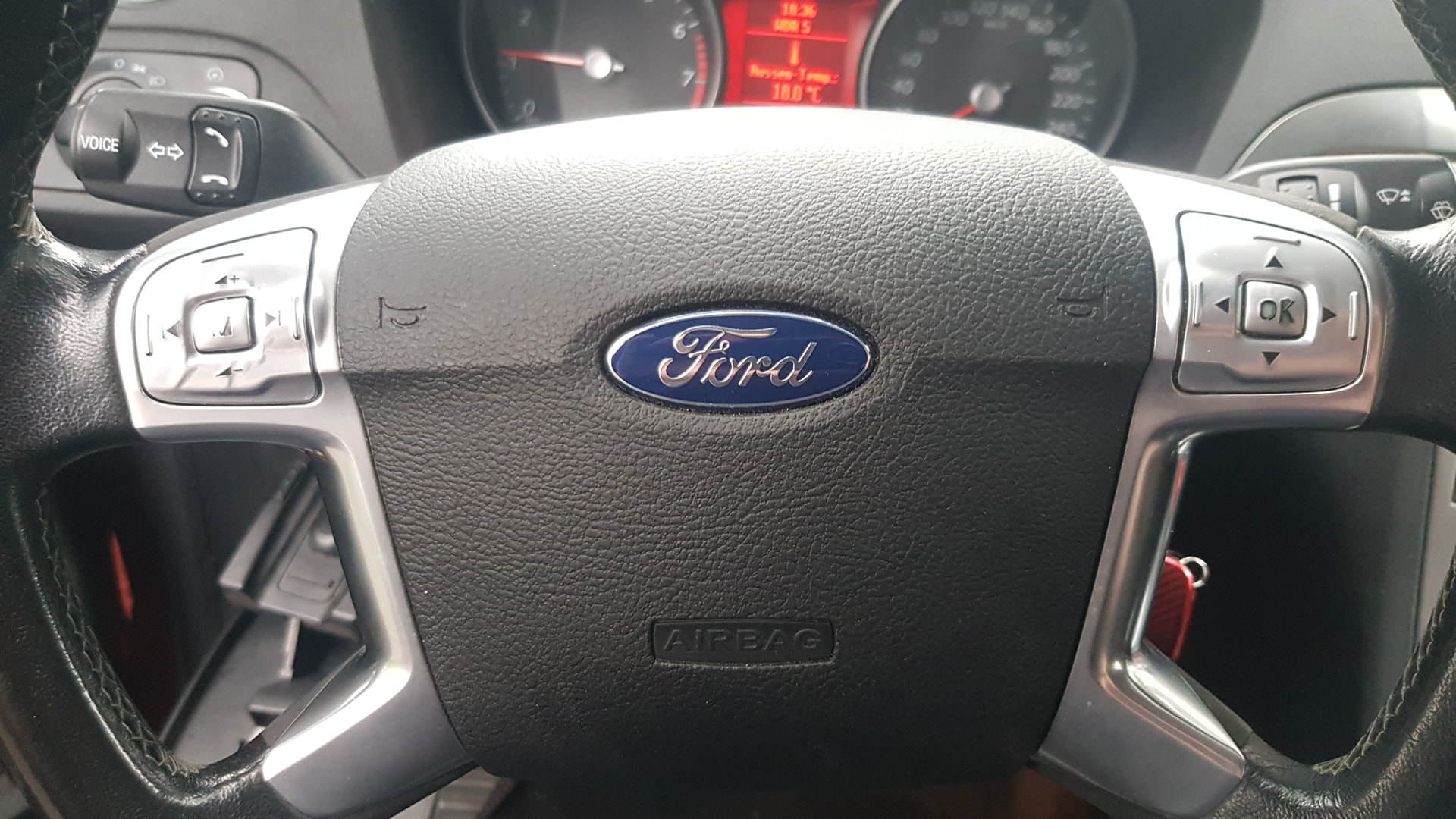

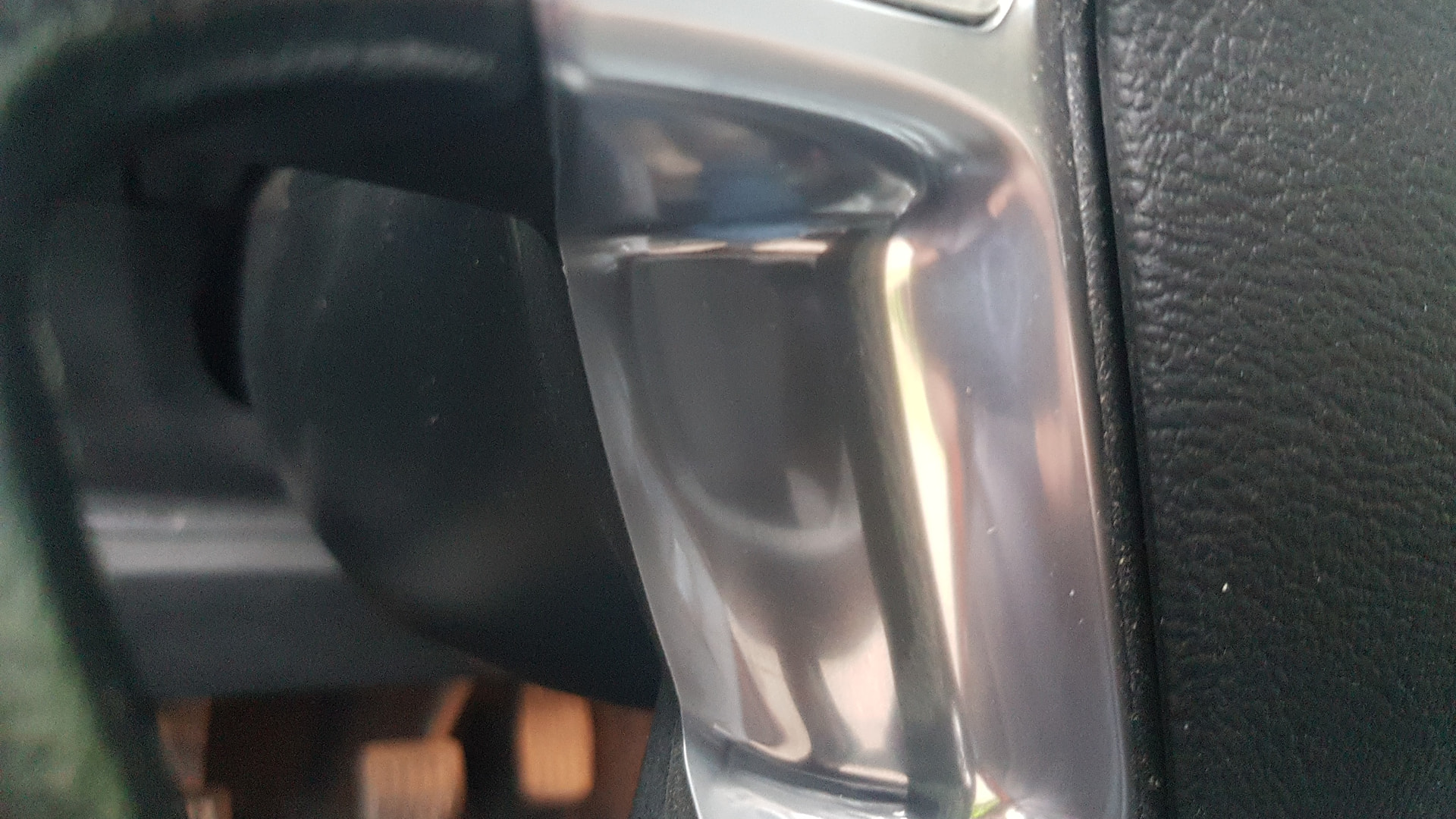

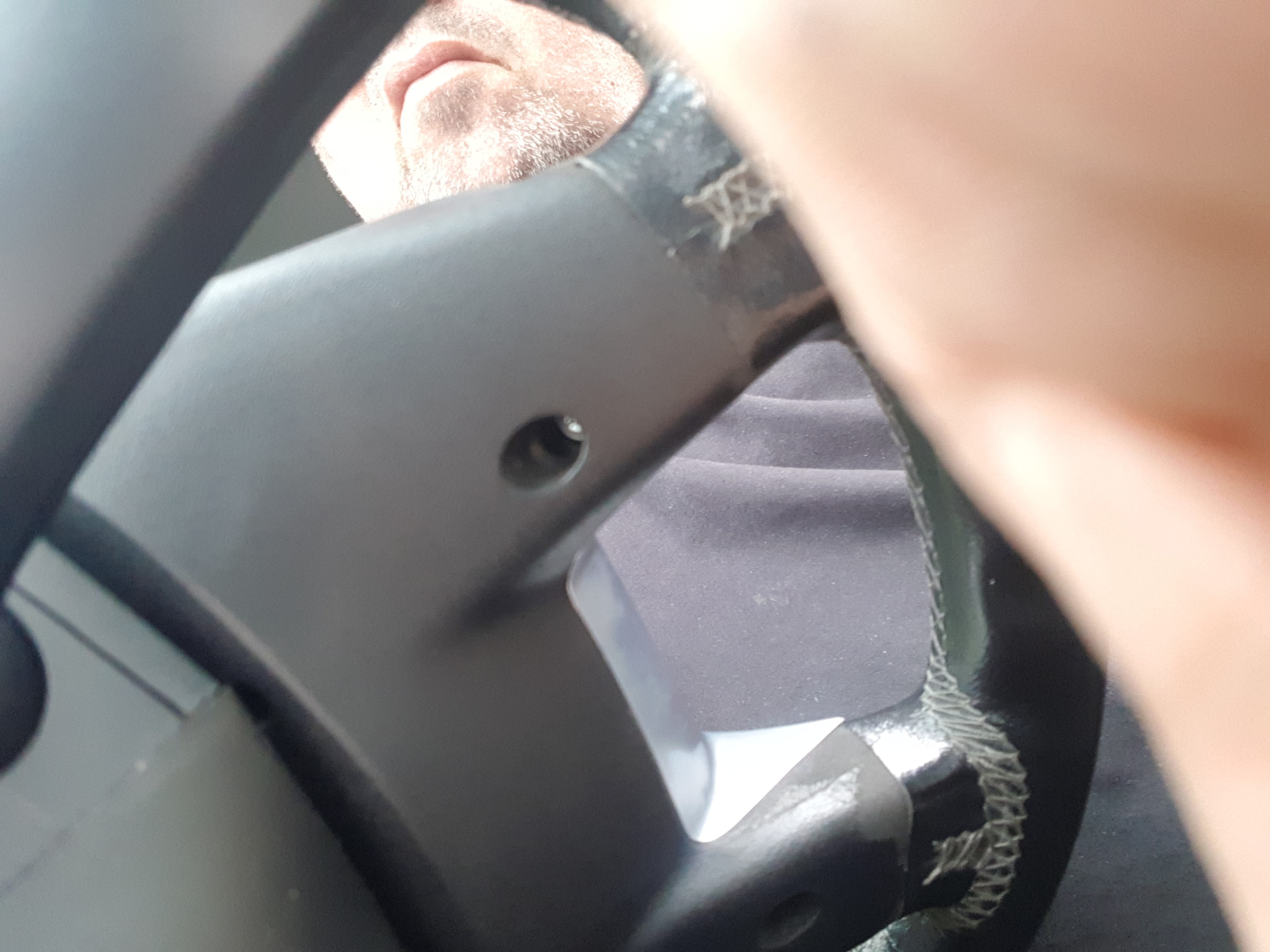

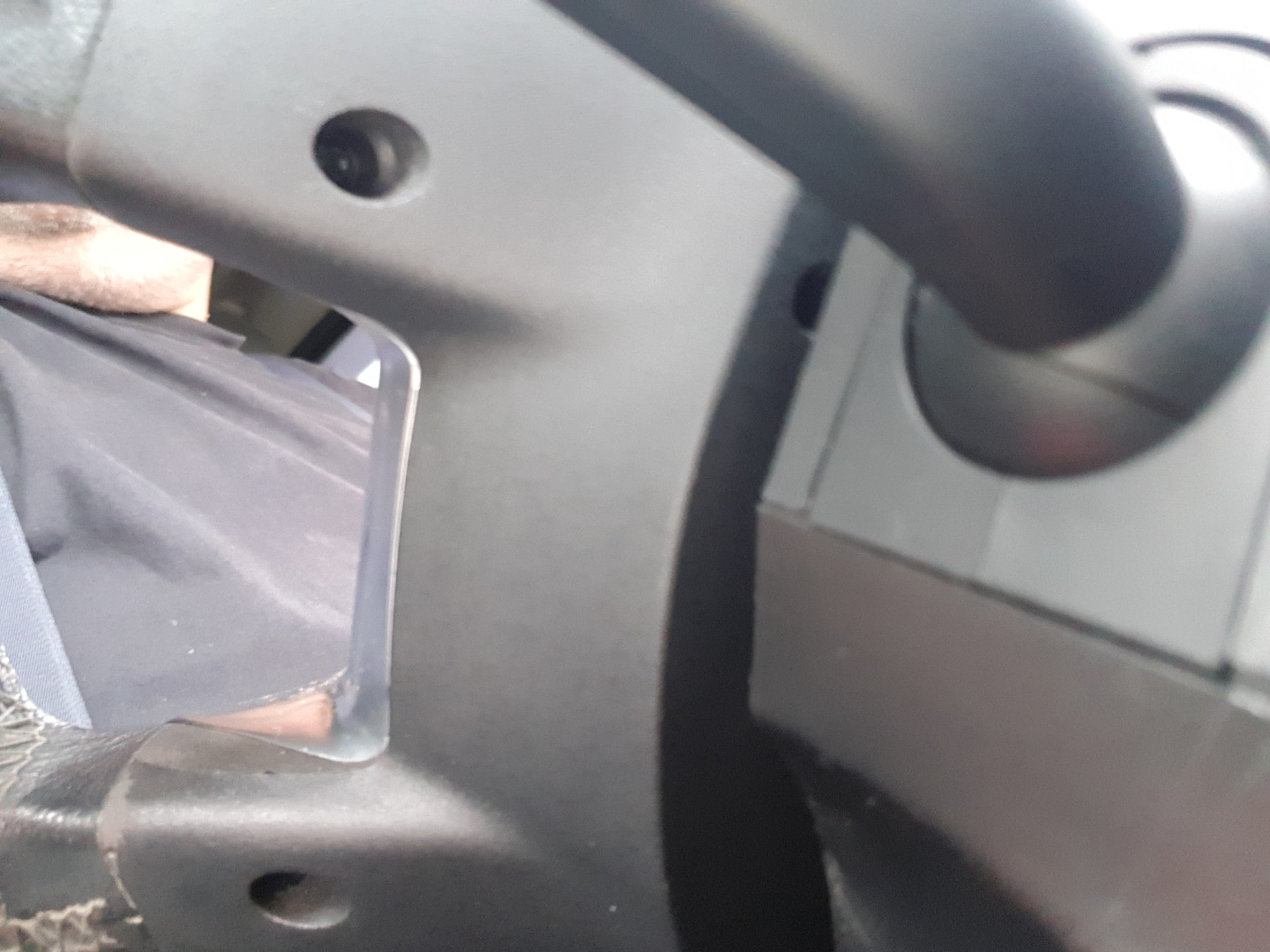

Kannst du mal ein Foto von dem Lenkrad machen (vorne und hinten). Besonders auf 9Uhr und 3Uhr.
Hier sind die Fotos vom aktuellen Lenkrad:

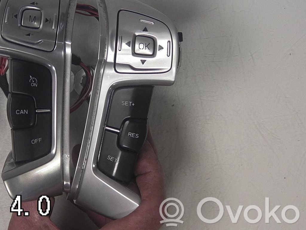

Kein Lenkradtausch erforderlich! Du musst dir die Funktionstasten mit Tempomat holen.

  3. Die Bedienelemente abschrauben (von hinten kommst du an die Schrauben, die in den Löchern sitzen dran; sieht man auch auf den Fotos) : zwei auf jeder Seite

//www.ebay.de/itm/206330469995?_skw=galaxy+wa6+tempomat+bedienteil&itmmeta=01KTW62S62P17GBECPDQ36C0P5&hash=item300a411e6b:g:kfAAAeSw7cNqJlPV&itmprp=enc%3AAQALAAABAGfYFPkwiKCW4ZNSs2u11xDmkZALpmVMvKVrkJG4Aq99dF%2BQTkj3DxiiMAYtUOFcuZHf5PiewEqiAZMR5zuA9Qjt88INl%2FzzVkLLLKHVnVwlLhQ3aGyCcSSsnhzoKDTSYS7pPI3L42r5NTiVf2DWa3WKp1hYvI4usHyqh2DsxEz1vdj3JVNZN615QBCOcW8sYOxjtCQy088HTaqMh7PsGcG%2FYUtvTIGk4NwnXJ4rY5XJ3Y7u2CSujzKyUZ8XRnEz5uGBNDsFL%2BvGtJugt1tnfWyxmOM6dcpiEwAnFRAbvhaxEJBonxRBFWlCNG0QzelIMiu4uTnnXh%2F2uRsnzQA3l0I%3D|tkp%3ABFBMspOLhtdn)
Also liegen die Kabel schon im Lenkrad und ich muss sie nur einstecken? Und die beiden müsste ich besorgen? Sonst nichts?

Jepp. Die Tempomatfunktion ist grundsätzlich immer drin. Die Tatsache ob die Ausstattung aktiv ist oder nicht, ist nur eine Freigabe in der Software (brauchst halt die Bedienelemente als erforderliche Hardware).
Ufuk, erstmal: Danke bis hierher. Ich kaufe jetzt erst mal diese Bedienteile. Und dann schauen wir hier weiter. Auf jeden Fall: Super Hilfe!
