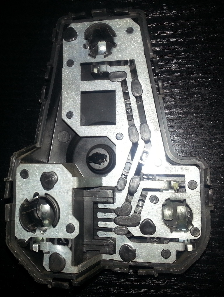

schau mal nach, ob bei den Fassungen für das Bremslicht zwei Kontakte drin sind, dann gehören da nämlich Zweifaden-Leuchtmittel (12V 21/5W) rein.
Siehe hier die Fassung rechts unten:
Hab’ ich gemacht - sind alle drei Fassungen mit 1x Kontakt (wie am Bild die obere Fassung)
