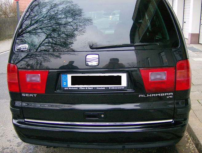

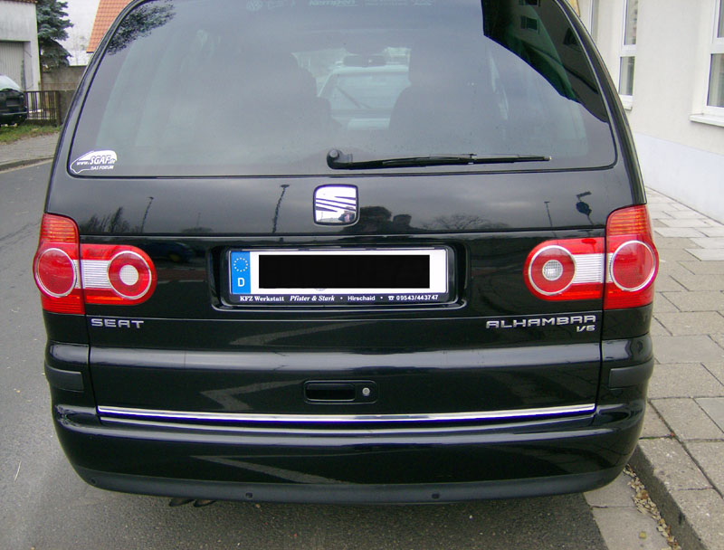

danke für Eure Hilfe. Ich habe den Defekt der Rückleuchten gleich genutzt und mir die vom Sharan eingebaut. Hie noch ein paar vorher und nachher Bilder :slight_smile:
Ciao
Stefan
Supiii, Lines!!! :respekt:
Etz nur das VW Emblem und fettig is´der Shari!!! :lol: :lol:
