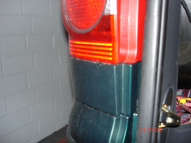

Untere Blende abziehen
Schraube rechts an der Stoßstange lösen dann links die Spreizniete abziehen.

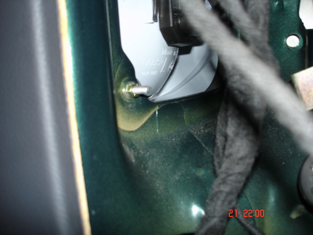

Von innen die Schrauben lösen, dann kann die Rückleuchte abgenommen und die neue eingebaut werden.

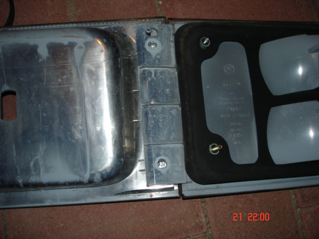

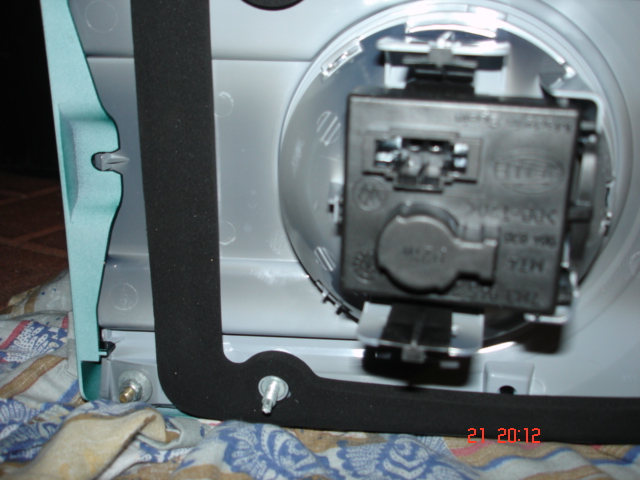

Dichtung in der Mitte der Blende aufkleben.
Staubdichtung nicht vergessen
Bei der Schraube muss eine Kunststoff Nase abgebrochen werden.
Jetzt nur noch fest schrauben.
