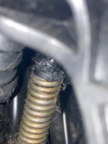

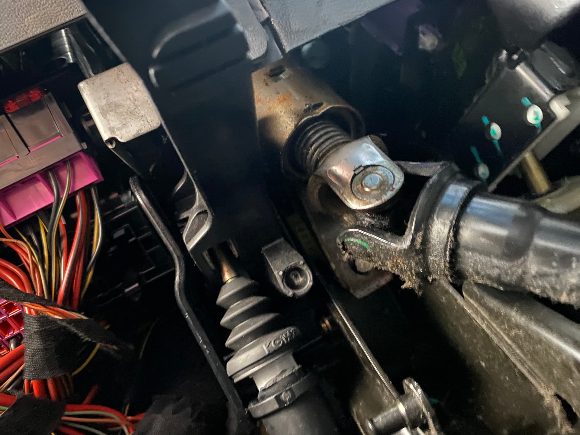

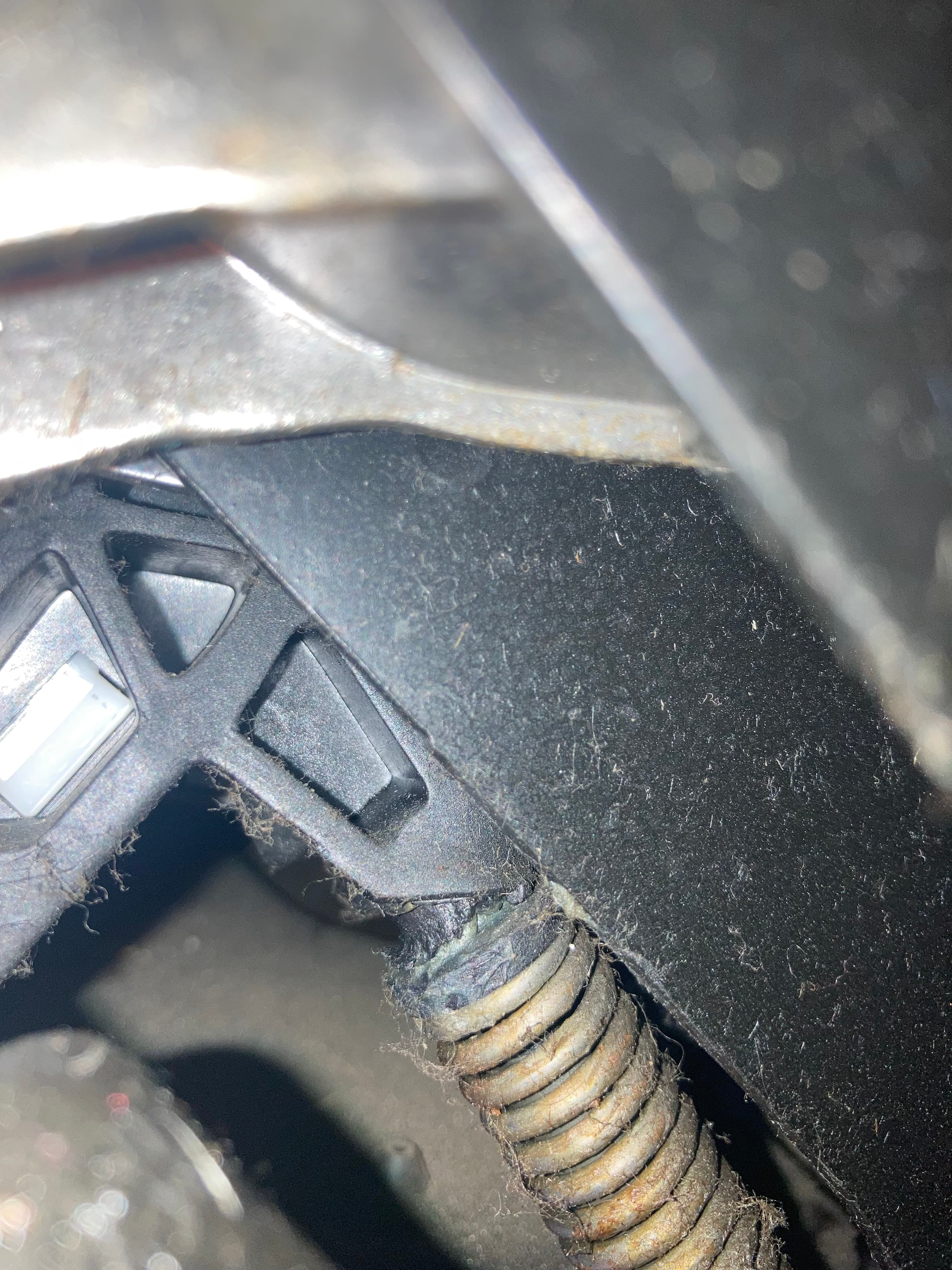

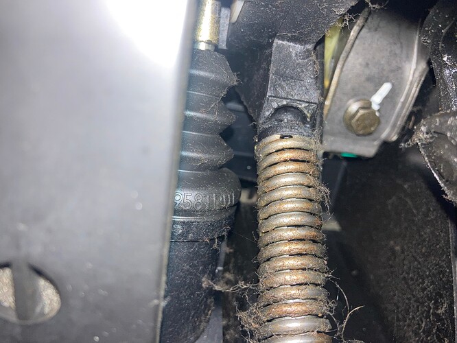

der gebrochene Clip könnte oben an der Kugel für die Sicherung zuständig sein.
Bernd
Es gibt ja einen Grund für das rausspringen, entweder fehlt was oder es ist was abgebrochen
Das wäre sehr nett von dir .

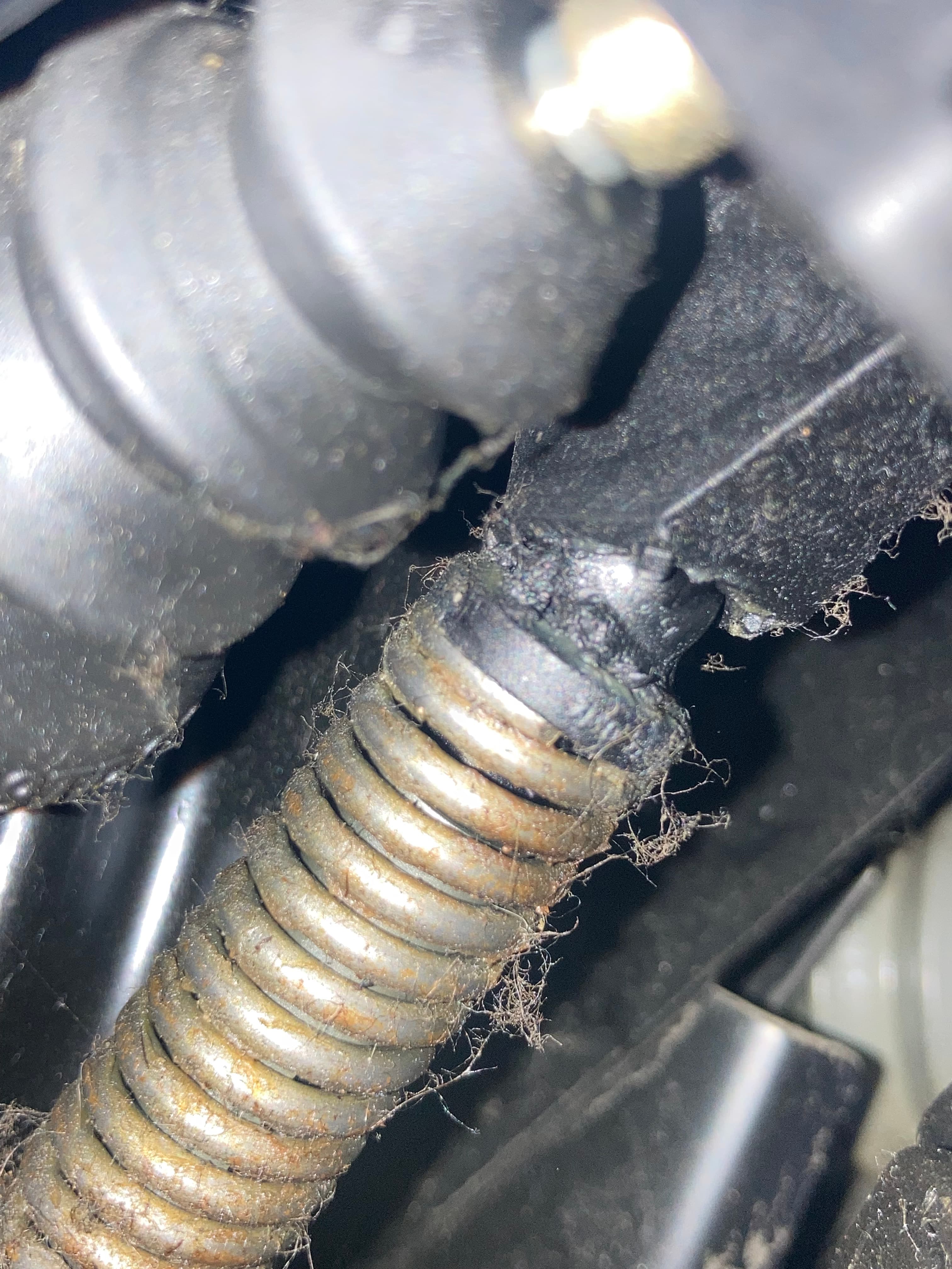

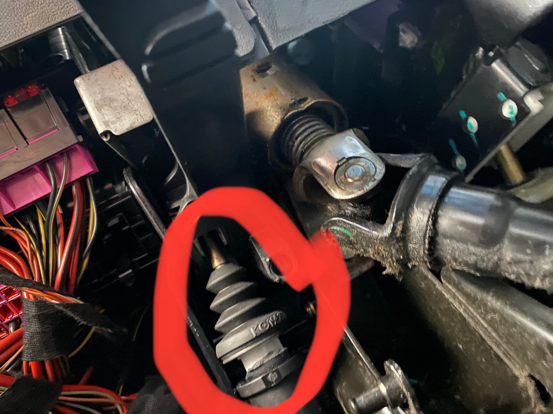

Danke dir. Es kann sein dass diese aus dem geberzylinder rausgeflogen ist, da die Halterung für die gummimanschette abgebrochen ist wie auf meinem Bild schon zu sehen ist
Ich verstehe immer noch nicht warum die Feder nich festbleibt

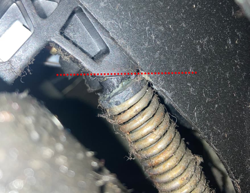

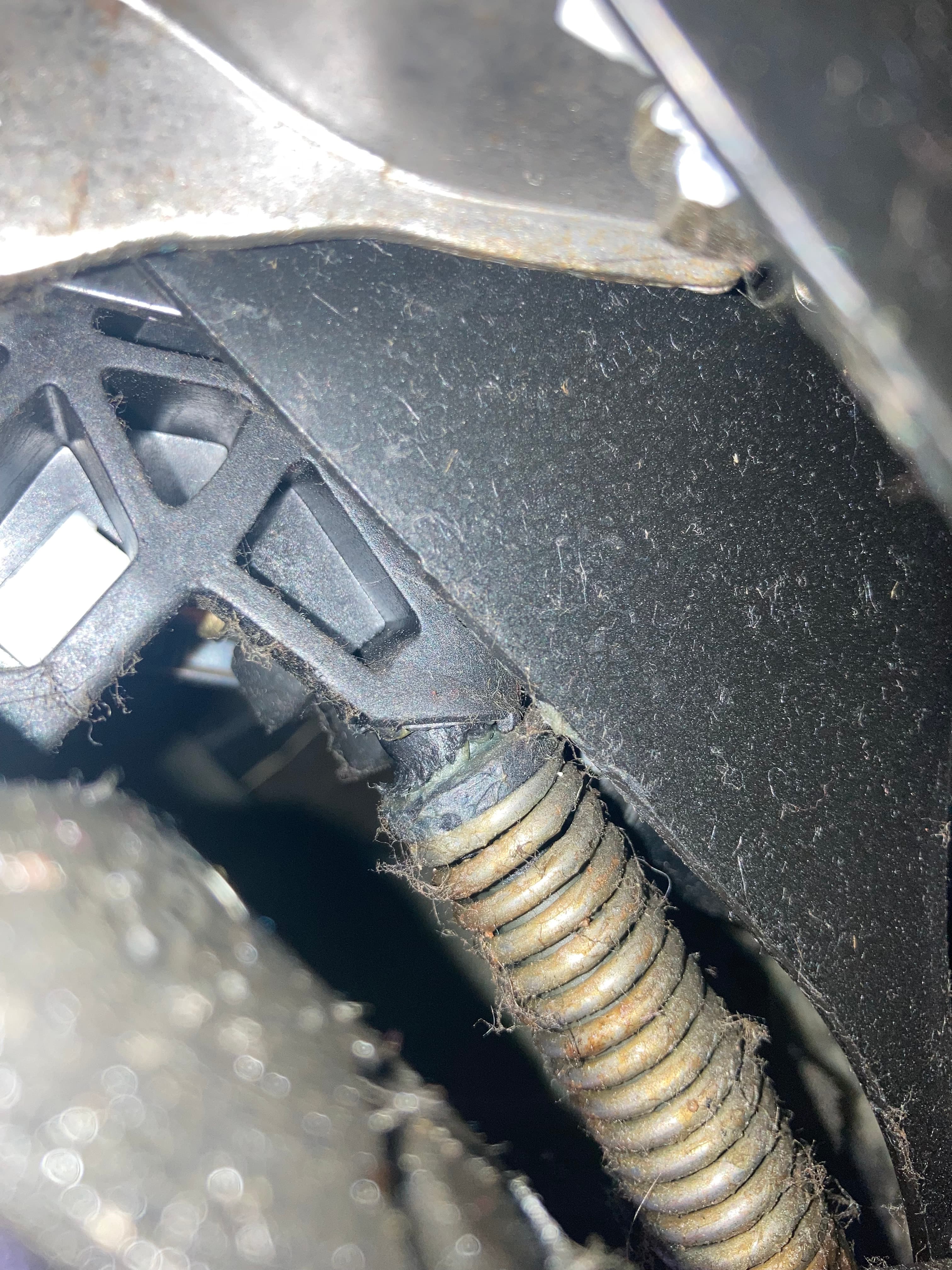

auf Deinem Foto zeigt die Kugelaufnahme nach hinten in Richtung Sitz (ist aber nicht zweifelsfrei zu sehen)
M.E. sollte die Kante der Öffnung nach unten zeigen.
War die Halterung ab?
Mach nochmal ein Foto.
Bernd
Das Pedal hat irgendwo einen Anschlag( meistens ein geschraubter Bügel) wenn dieser fehlt ider verbogen ist, geht das Pedal zu weit hoch und die feder springt raus. Bitte das mal prüfen
