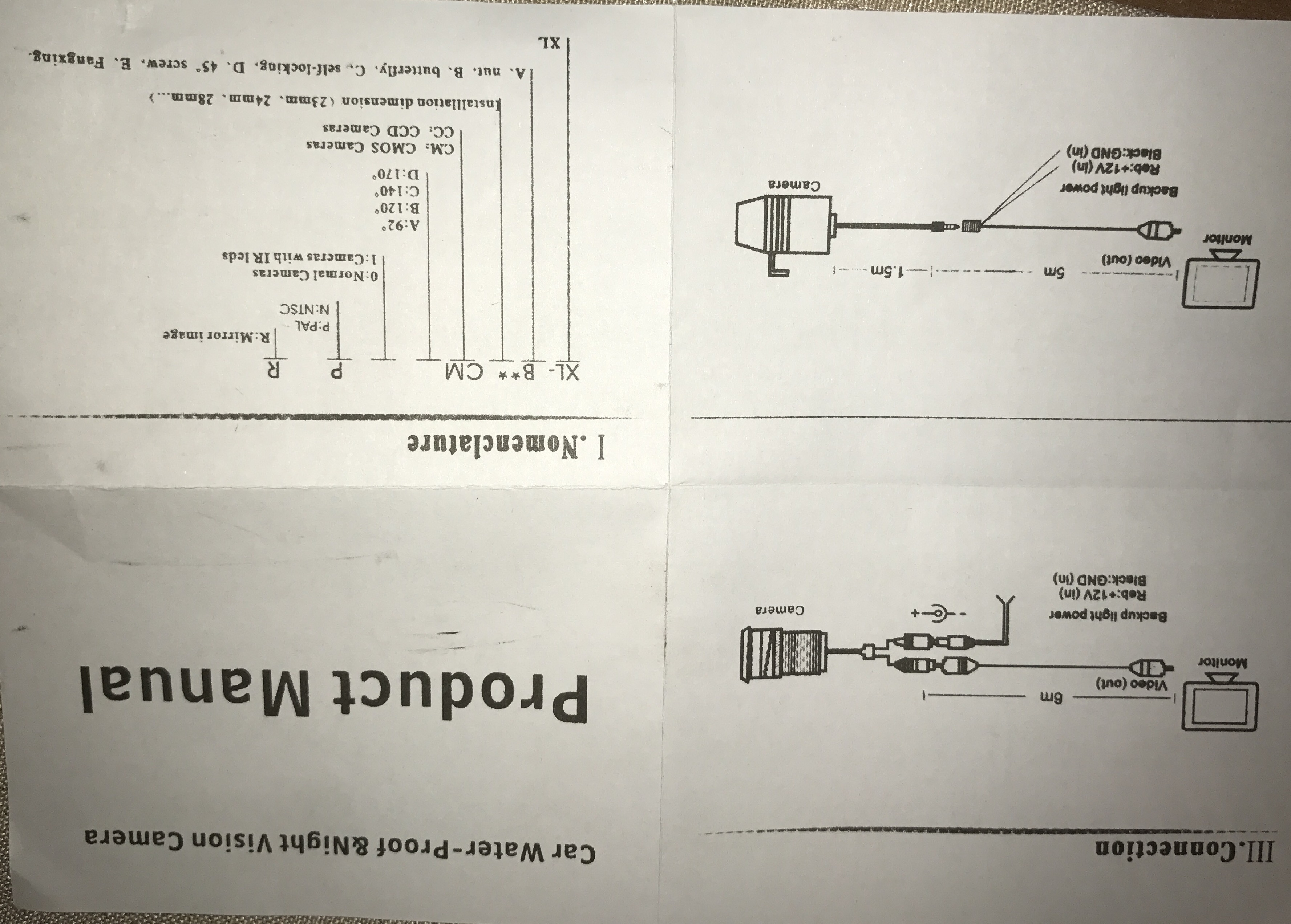

Tschuldigung, wenn ich mich als Alhambra-Fahrer hier einmische : wozu brauchst du ein Kabel von der Rückleuchte ? die Kamera soll doch wohl angehen , wenn du rückwärts fährst ? und dazu brauchst du die „Rückfahrleuchte“, und die sitzt meines Wissens nach beim Sharan IN der Heckklappe. Alles was du ziehen musst ist das Video-Kabel von der Heckklappe nach vorne zum Monitor (meist ist das Stromkabel da als extra Ader integriert).

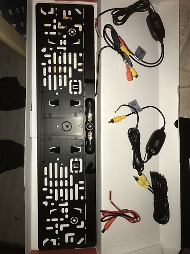

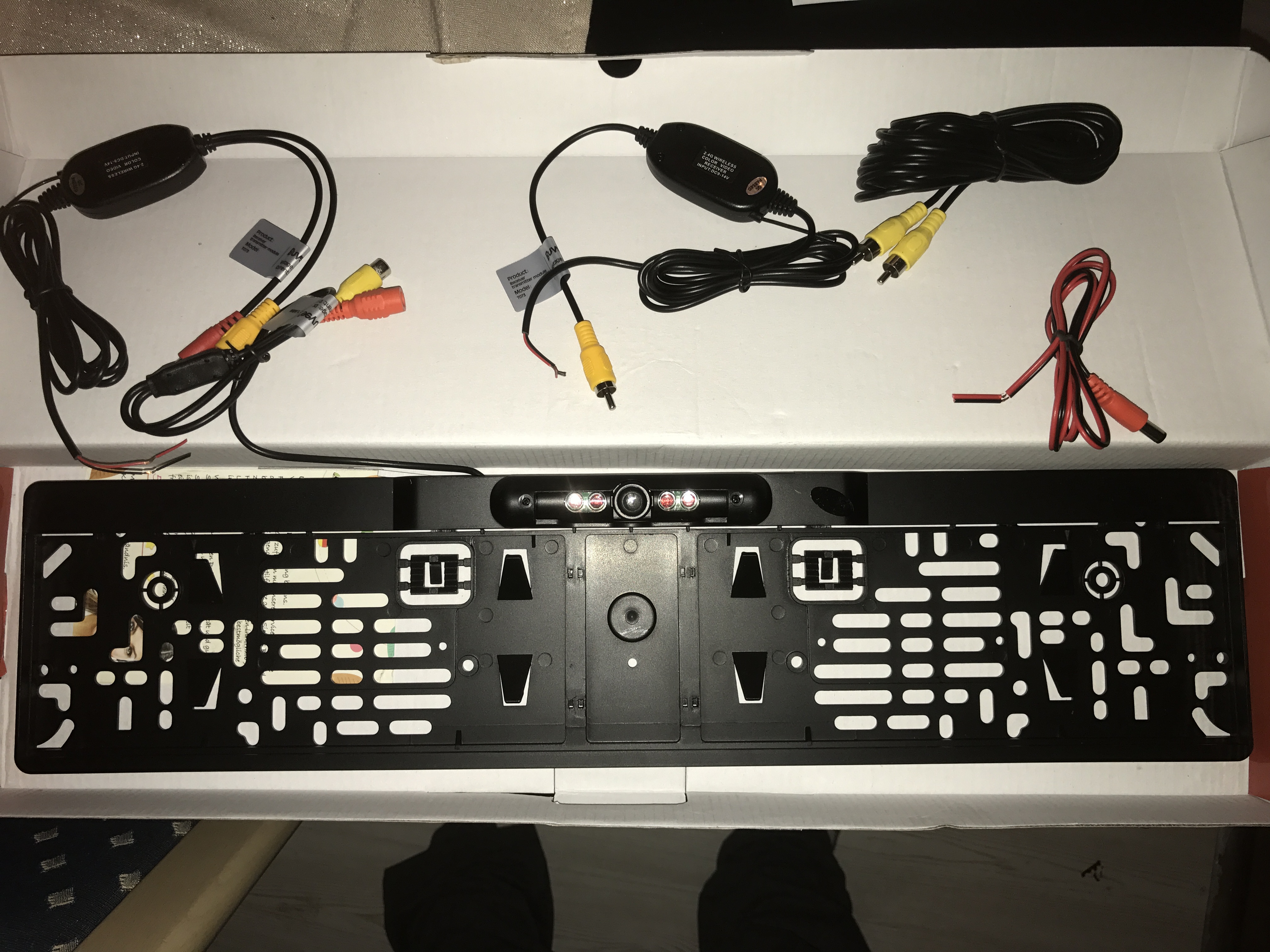

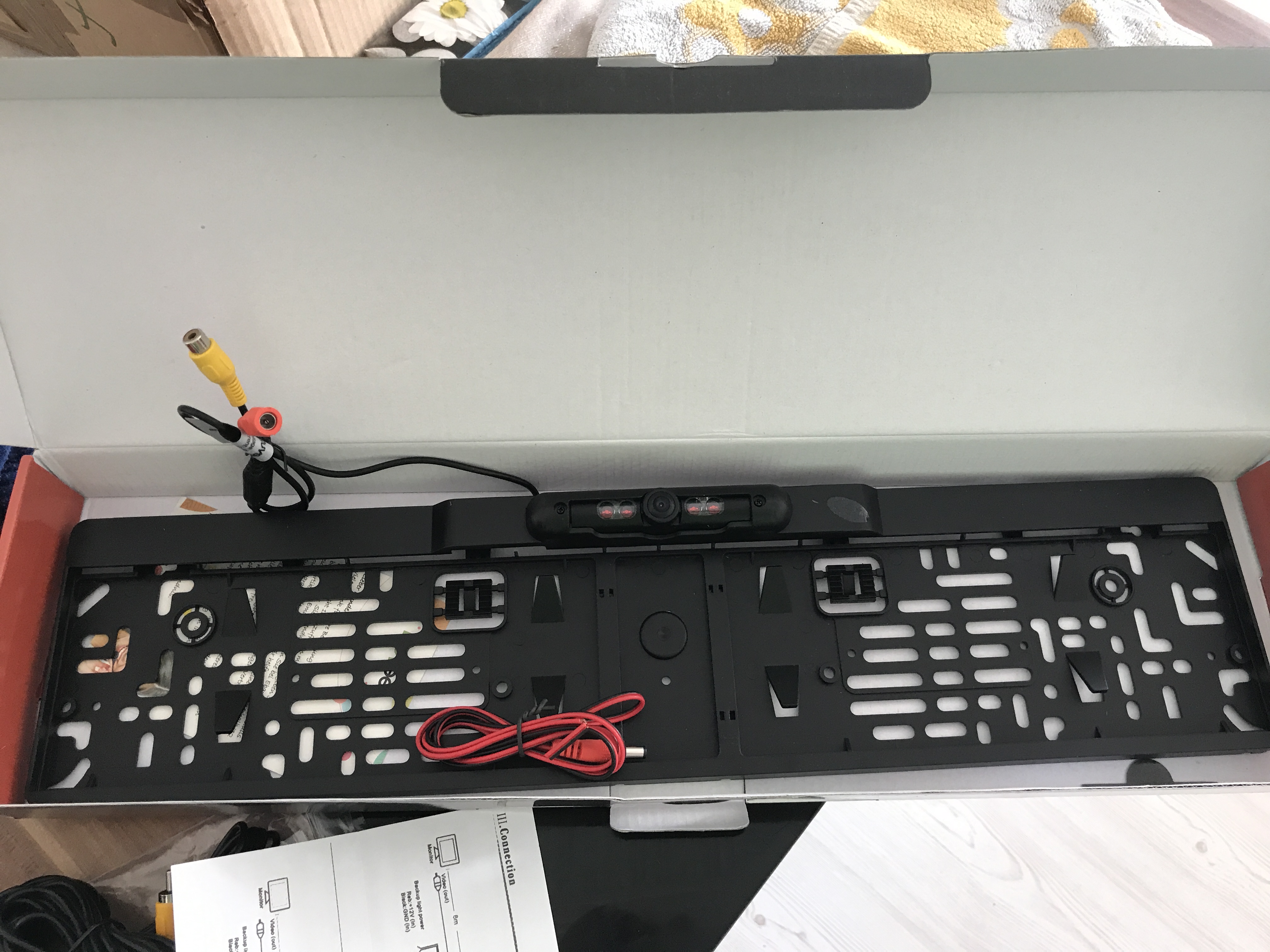

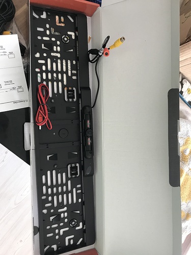

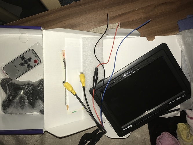

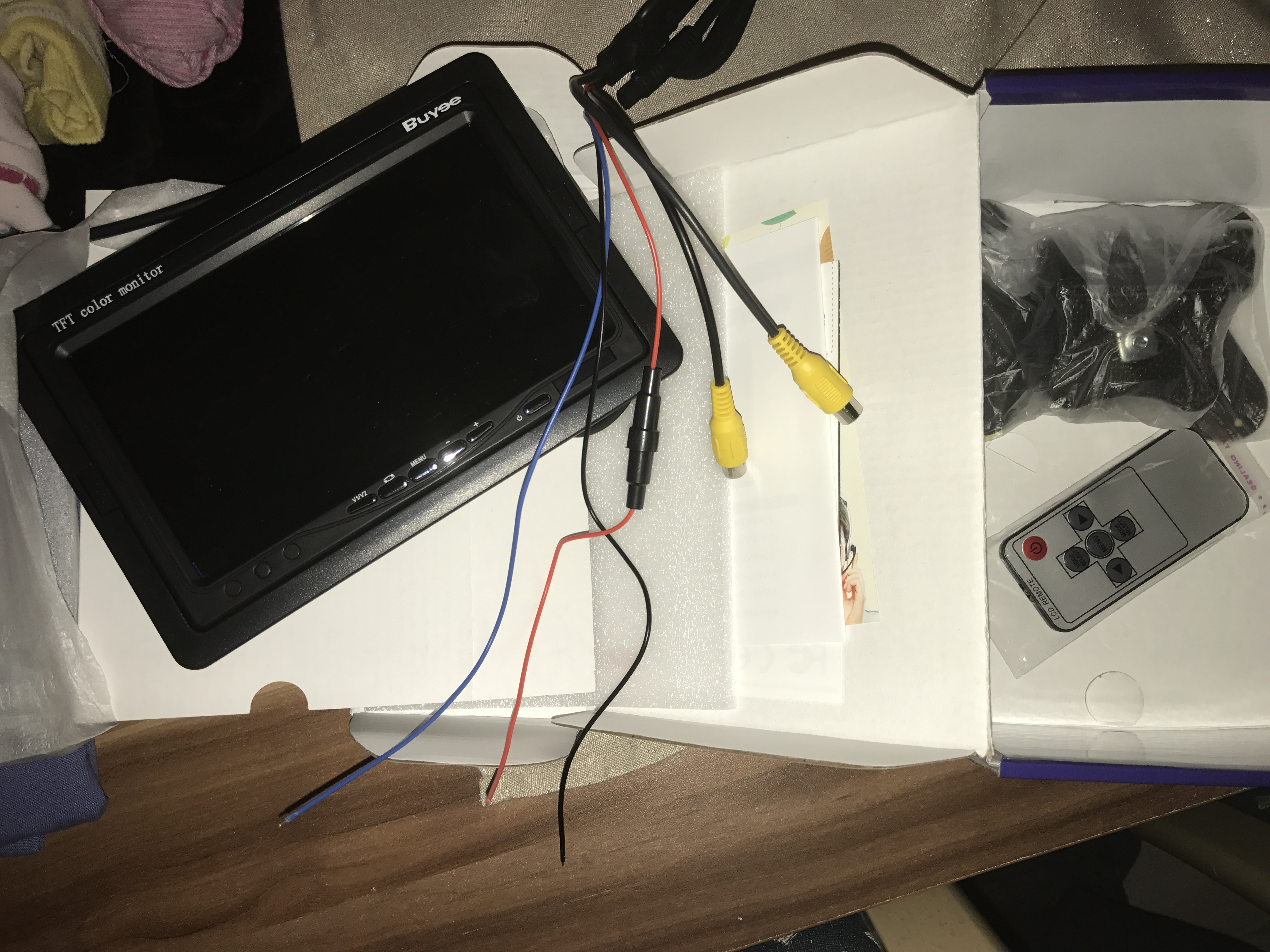

Nach vorn das Kabel brauch ich nicht weil es über Funk geht. Ich mach mal Fotos von allen Kabeln und füge sie hier ein.
Weis nicht wie und wo ich den Monitor anschließe

Naja das Kabel wäre ja dabei. Das könnte ich ja legen. Und der Monitor. Kann ich
Den auch am Zigarettenanzünder anschließen?

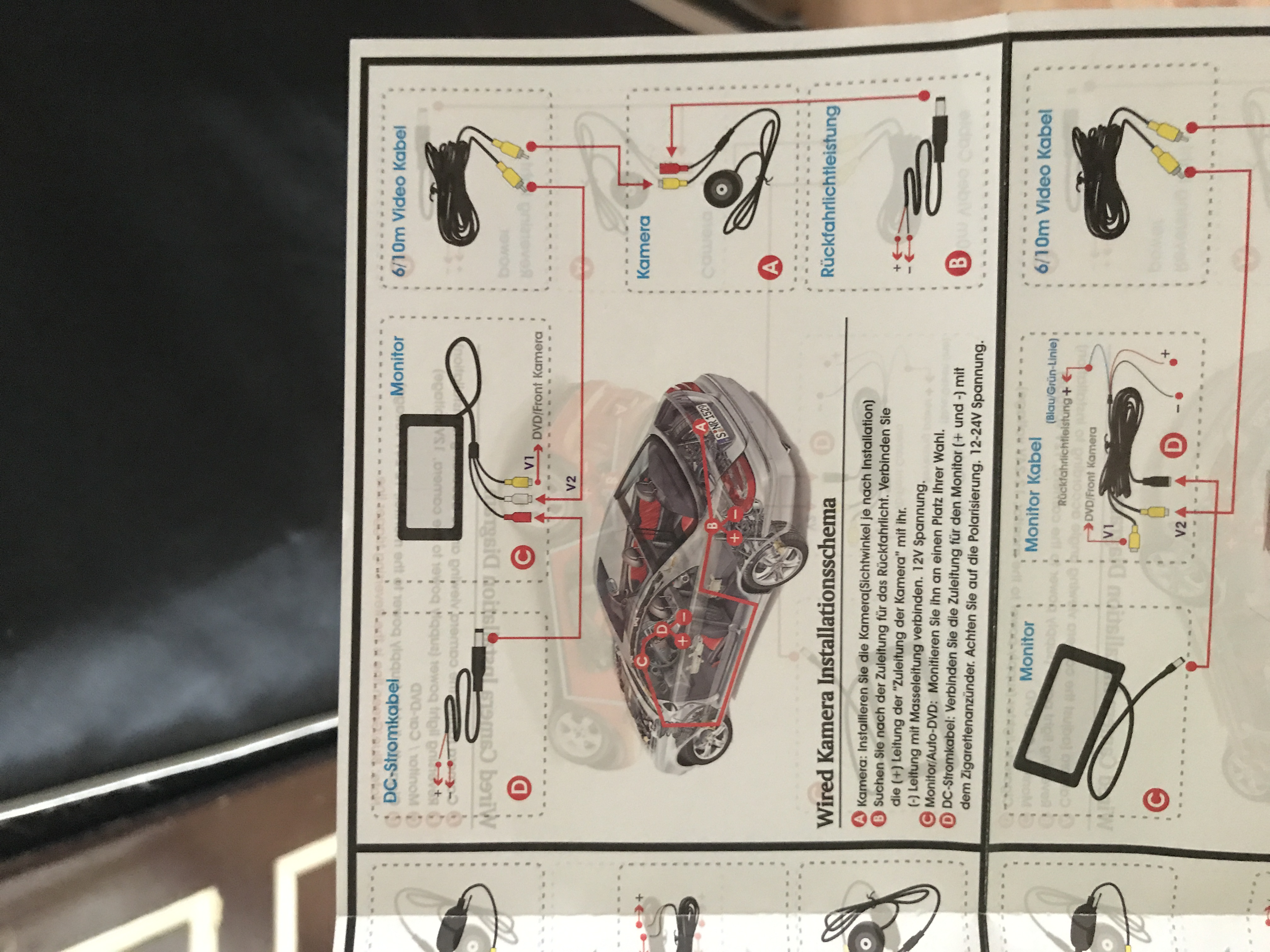

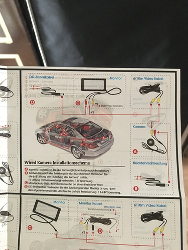

#15 müsste auch gehen - aber wie gesagt , schau dir das Kabel mal genauer an… bei mir wa da noch so’ne rote Litze extra integriert, die war dann zur Stromversorgung des Monitors
Der Zigarettenanzünder hat WIMRE Dauerplus. Eleganter ist den Monitor an den Zündungsplus zu legen.
Du wirst halt damit leben müssen, das bei jeder Signalstarken Funkkamera auf der gleichen Frequenz Dein Monitor mal angeht und das entsprechende Bild zeigt.
