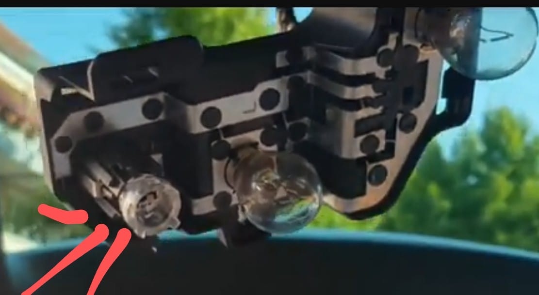

Und wollte da auf einer Seite der kleine Kunsstoffring
der zur besseren Arretierung am Lampenträger für die Rückfahrbirne ist bestellen.
(Linke Seite Ring beschädigt nicht Rechte mit angezeigten Fehler :slightly_smiling_face:)
Also der Freundliche meinte man könne den kleinen Plastikring nicht einzeln bestellen man muss den ganzen Lampenträger kaufen ?
Stimmt das wirklich?
Es gibt diesen kleinen Ring nicht zu kaufen?
Mann muss wirklich den ganzen Lampenträger mit dem Ring kaufen… :thinking:
Danke
Welcher Ring? Hast du ein Bild?
Dieser kleine transparente Ring
der bei der Rückfahrbirne nur am Lampenträger aufgesteckt ist…

Scheint es nicht einzeln zu geben, hier ist er am Lampenträger dran: Original VW Sharan (7N) Lampenträger rechts innen Rückleuchte Leuchte Träger OEM | eBay
Üblicherweise lassen einen die Freundlichen doch mal auf den Bildschirm schauen, auf denen die Ersatzteilzeichnung mit der Liste angezeigt wird. Was anderes als das, was da angezeigt wird, kann der nicht bestellen, egal, wie motiviert der auch ist.
Ob es das Teil von Drittanbietern im Zubehör gibt, musst du selber rausfinden.

Laut Explosionszeichnung(der Teilefred hat die gleiche) hat der Ring keine eigene Teilenummer und ist auch nicht bestellbar. Nachbauten scheinen sich nicht zu lohnen. Hatte der 7N nicht irgendwann LED-Rückleuchten?
Reparatur nicht möglich?
Was passiert wenn man den Ring nicht hat?
Es ist nur eines der beiden Füßchen des Rings abgebrochen.
Denke wenn keine holprige Strecke passiert da nichts …?
Aber dachte mir wird schon nicht ohne Grund verbaut sein
und es wäre einzeln zu bekommen aber wie ich jetzt hier gelernt habe leider nicht…

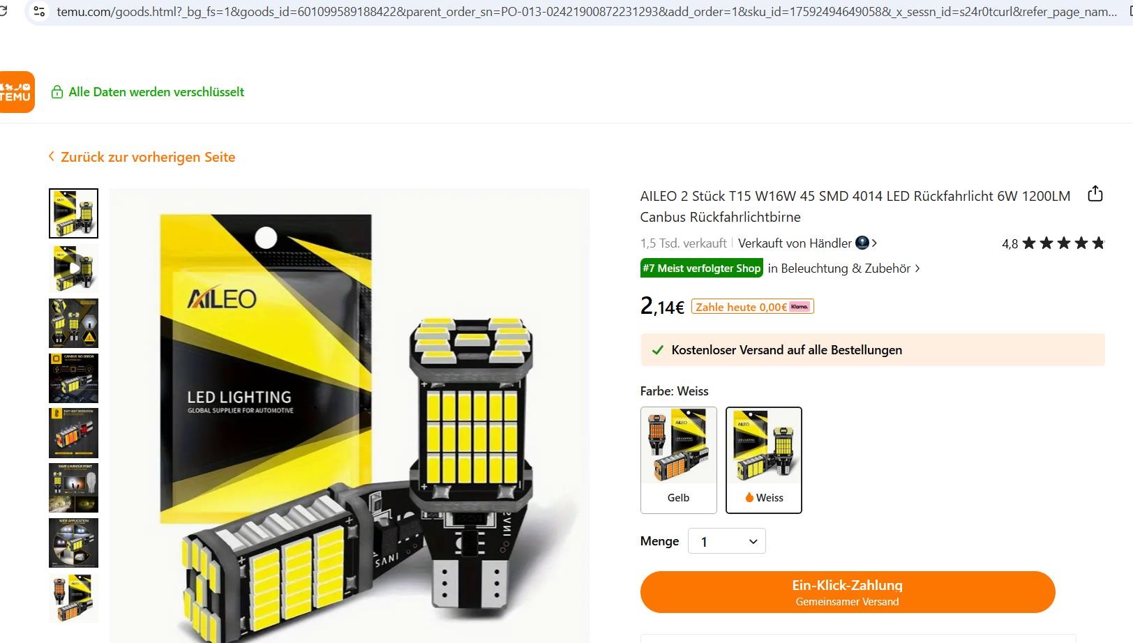

Dann bei Temu nochmals 2,50 € Lehr/Kleingeld investiert für zwei helle LED-Rückfahrbirnen.
Diese schreiben jetzt (zumindest seit 2 Tagen) keinen Fehler mehr!
und sind heller als die Fadenlampen :slight_smile:
Wegen der Original oder Serienmäßigkeit bei zwei Rückfahrbirnen will ich jetzt gar nicht erst in Diskussionen verfallen :upside_down_face:
Aber falls es wehn für Export :disguised_face: interessiert
es sind diese hier(Bild)
Link kann ich leider nicht einfügen?
Das Paar bei Temu im Moment für 2,14€ zu haben… :+1:
