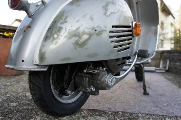

Andy, ich habe hier www.korrosionsschutz-depot.de mal Owatrol gekauft, das die Patina von altem Blech am Leben lässt dem Rost aber den Garaus macht. Da kann man sogar blankes Blech offen lassen (Stichwort: O-Lack-Freilegen und retten!) Die vorherige Beratung per mail war wirklich hervorragend, der Kerl weiß wovon er spricht. Er schreibt, dass das Pelox wirklich ziemlich gut ist … und das würde ich somit glauben. Je nachdem was Du machen willst solltest Du aber vorher mal fragen! Was hast Du denn vor?

Owatrol it für blankes Blech ausdrücklich ungeignet. Da wäscht es sich wieder ab. Owatrol braucht einen saugfähigen Grund, also z.B eine dünne aber feste Rostschicht. Dann ist es imho super.

Du hast Recht! Für die Rostbehandlung ist Owatrol hervorragend, es ersetzt aber langfristig nicht die Versiegelung. Ich rede hier aber auch von Oldtimern, die nur bei schönem Wetter aus der Garage geholt werden und wo blanke Stellen eben nicht überlackiert werden sollen! Manche O-Lack-Fetschisten im Vespaforum nehmen auch gerne Oxyblock, weil es bei sattem Auftragen keinen gelblichen Film hinterlässt, wie das Owatrol. Ich bezweifle aber eh, dass Andy das Blech offen lassen will. icon_mrgreen.gif
Zur Rostbehandlung ist Owatrol aber klasse und auch überlackierbar.
