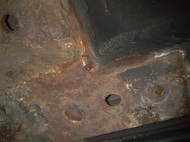

Habe bei meinem Galaxy vorne eingedrückten Schweller und unterboden!
(Dort wo man immer den Wagenheber vorne ansetzt!!)
Gibt es da Reparaturbleche oder muss man da selber basteln?
Hat da jemand schon Erfahrung???
L.G

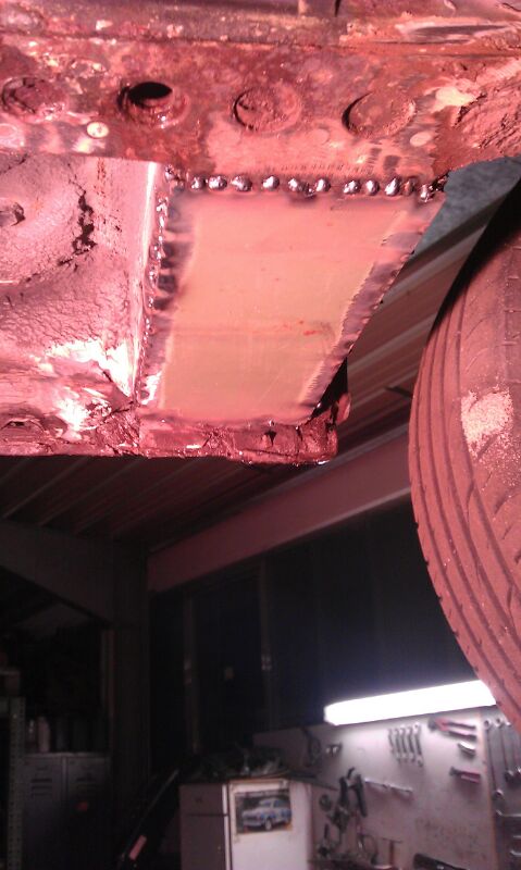

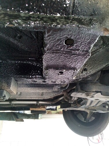

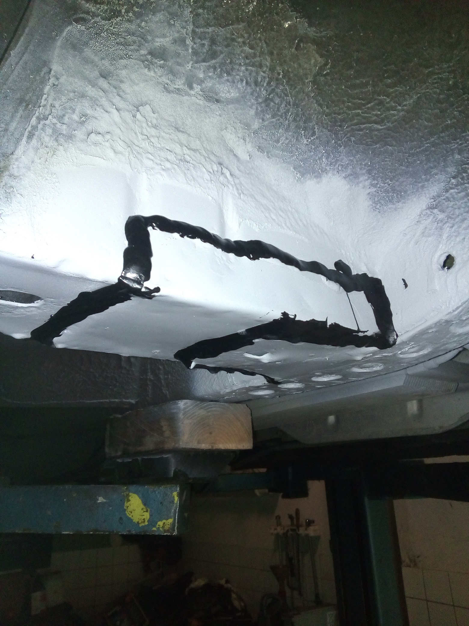

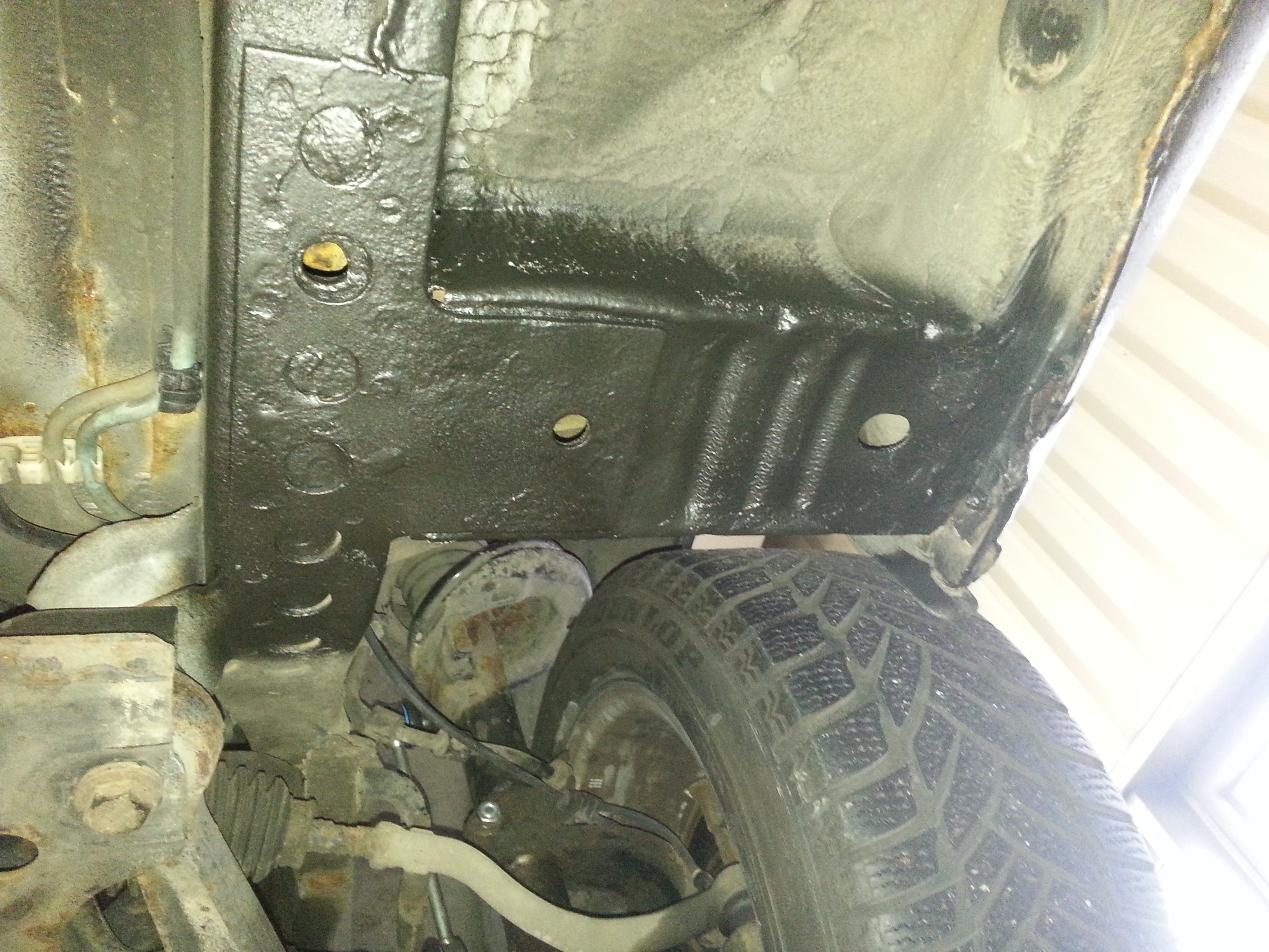

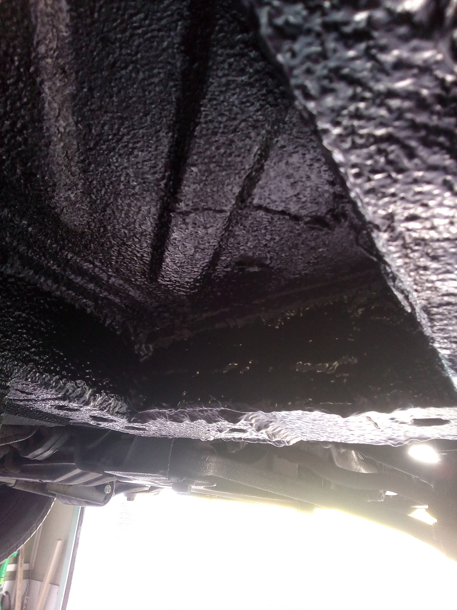

die dinger gibt es komplett bei Ford für 40€ das Stück. Ich habe meine erstmal mit einer Drahtbürste und Flex gesäubert, das verrostete ausgeschnitten und 3 mm Stahlbleche drüber geschweißt. Die Nähte mit Karosserieabdichtung abgedichtet. Vorher mit Rostschutzgrundierung behandelt.Dann kommt Unterbodenschutz in die Falzen und Ecken, und einsprühen mit der Pampe. Zu guter letzt Hohlraumschutz innen rein und Unterbodenwachs.

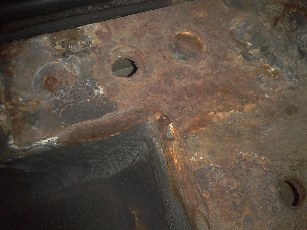

Hast du vielleicht bilder davon??
ja genau so sieht es bei mir momentan auch aus!
Schweller ist bei mir auch eingedrückt!
Danke für die Bilder!!
Den Schweller mit nem Hammer rausklopfen und nie mehr da aufbocken bitte, nur da wo du dann die Dicken Bleche neu machst.

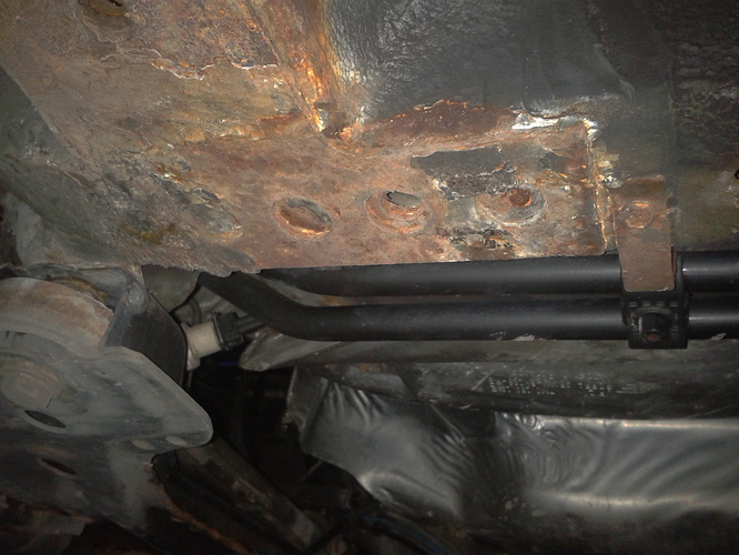

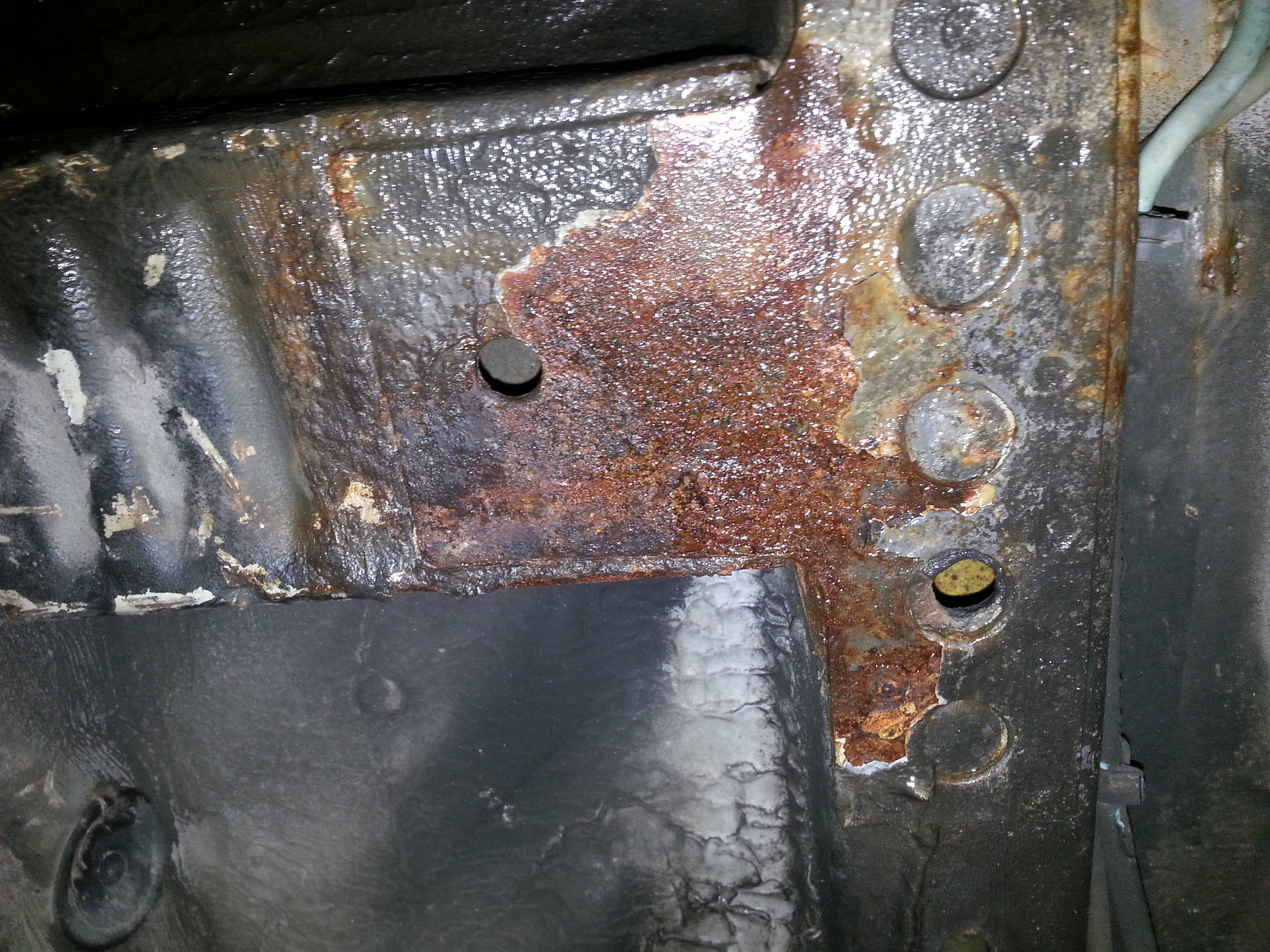

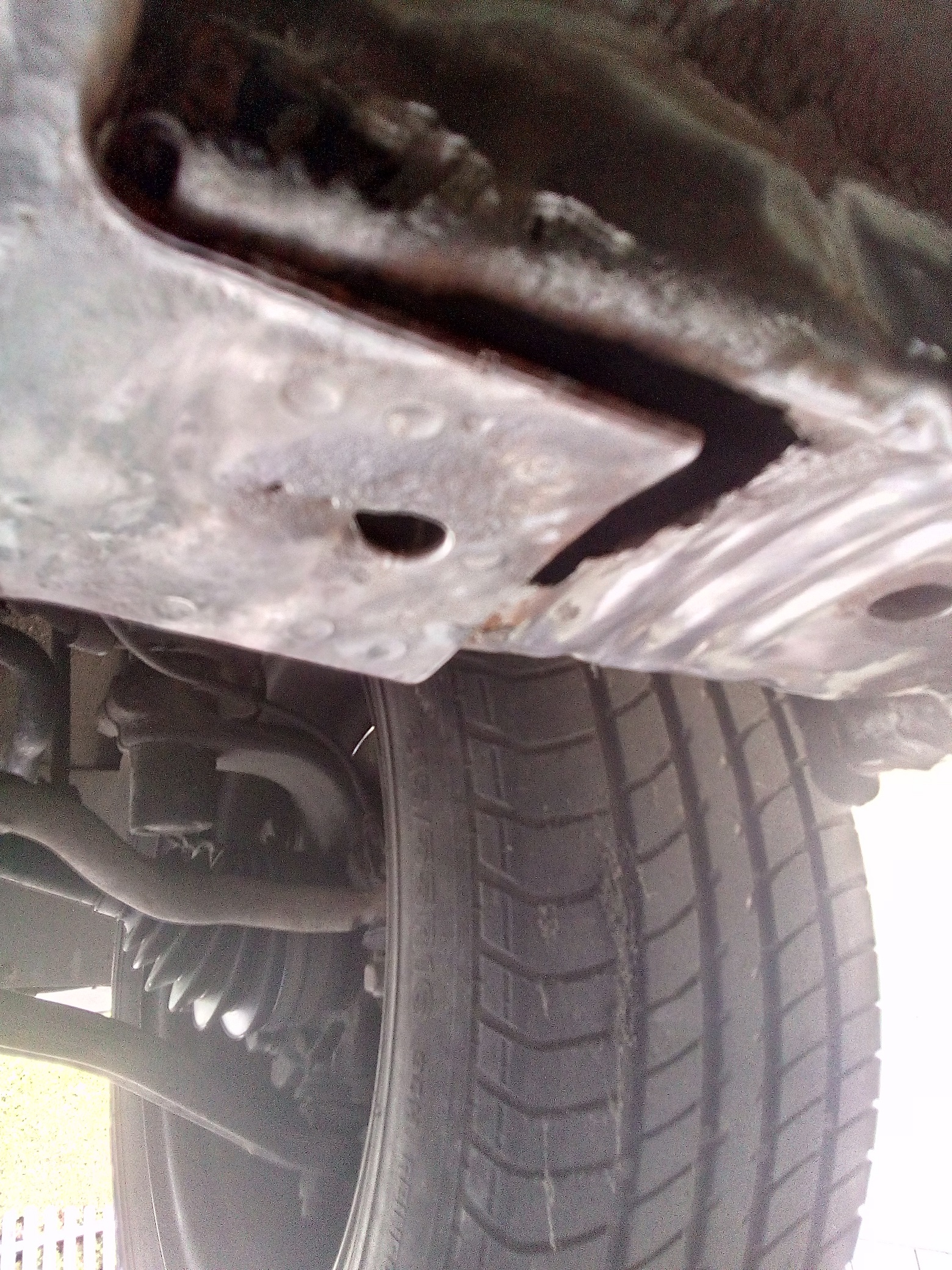

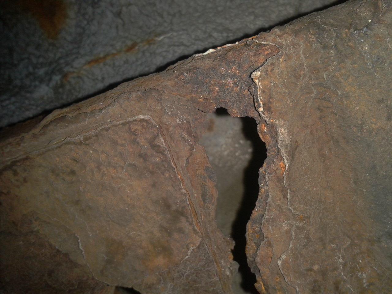

Habe einmal mit der rechten Seite begonnen!!
Vorher:
Linke Seite muss ich mir ein rep Blech besorgen weil es ist durch!
Deine WR bedürfen aber auch einer Überholung/ Erneuereung .

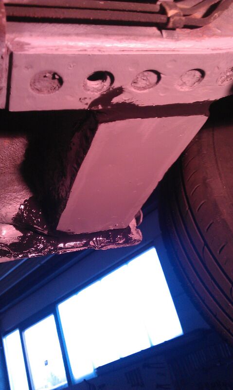

#7 Nachdem ich bei unserem Galaxy die Teile jetzt auch neu machen musste zur Info das unser VW Mensch einfach nur doof ist.
Die Blechen gibt’s zu genannten 24€ nur wenn man Seat Blechen bestellt. Die VW Blechen sollten gute 56€ das Stück kosten…

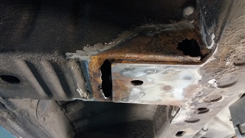

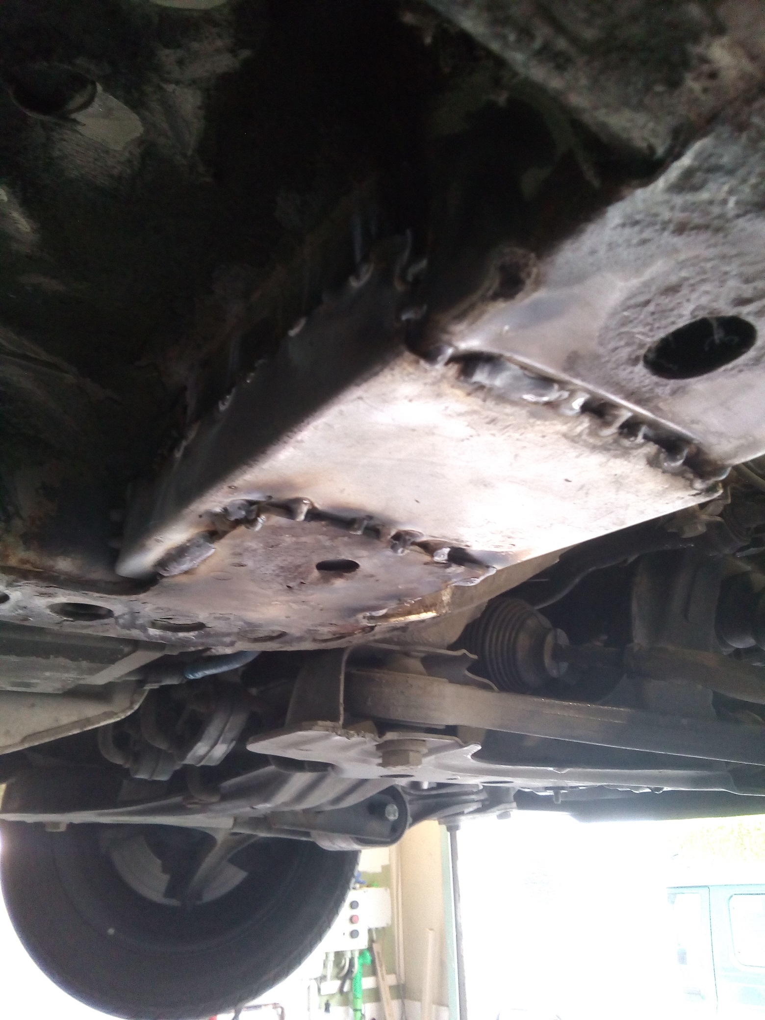

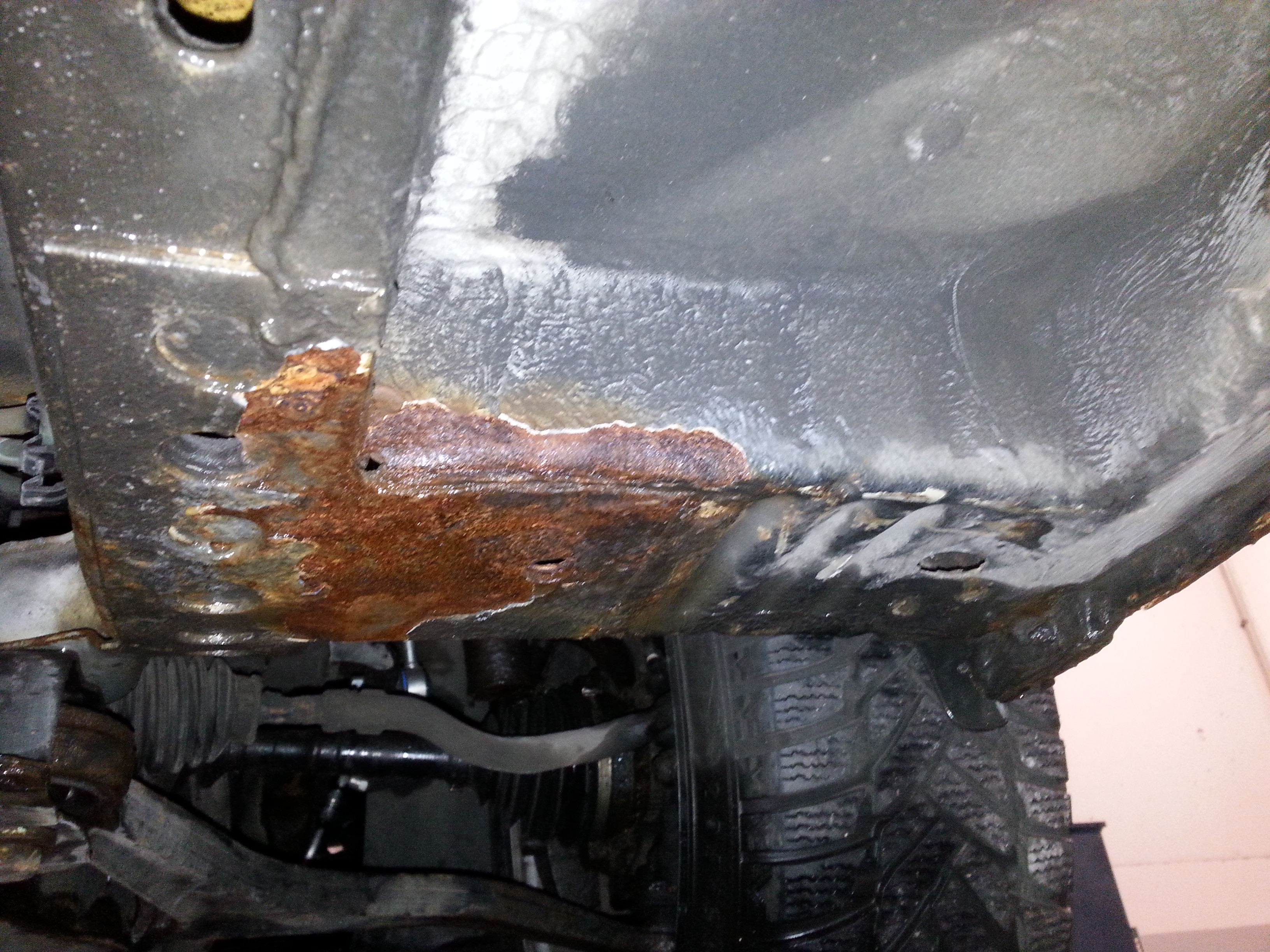

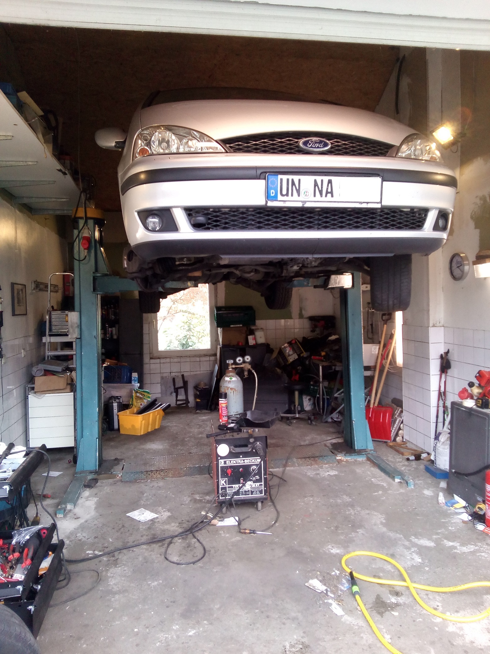

Eigendlich wollte ich etwas ganz anderes kontrollieren
doch dann habe ich das gefunden.
Also mal wieder das Schweißgerät aktivieren.

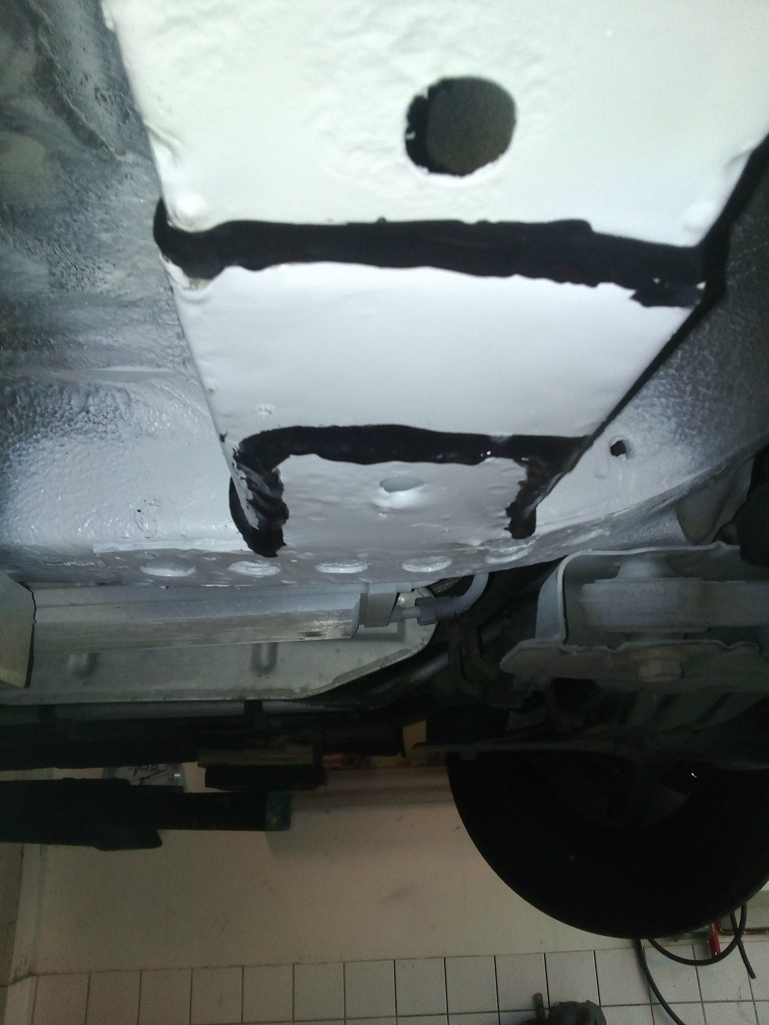

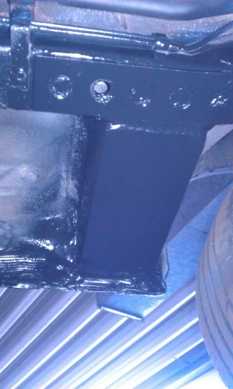

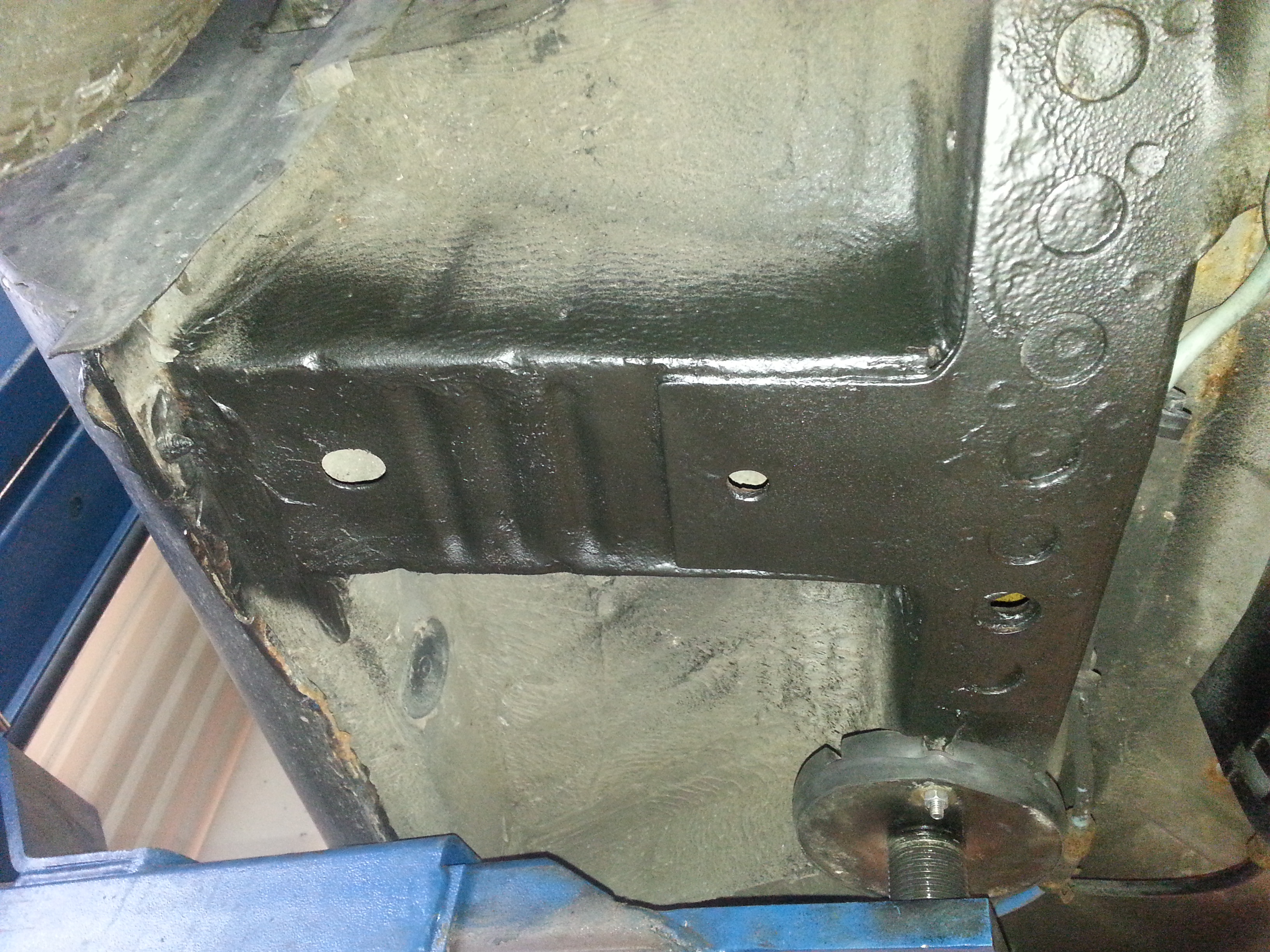

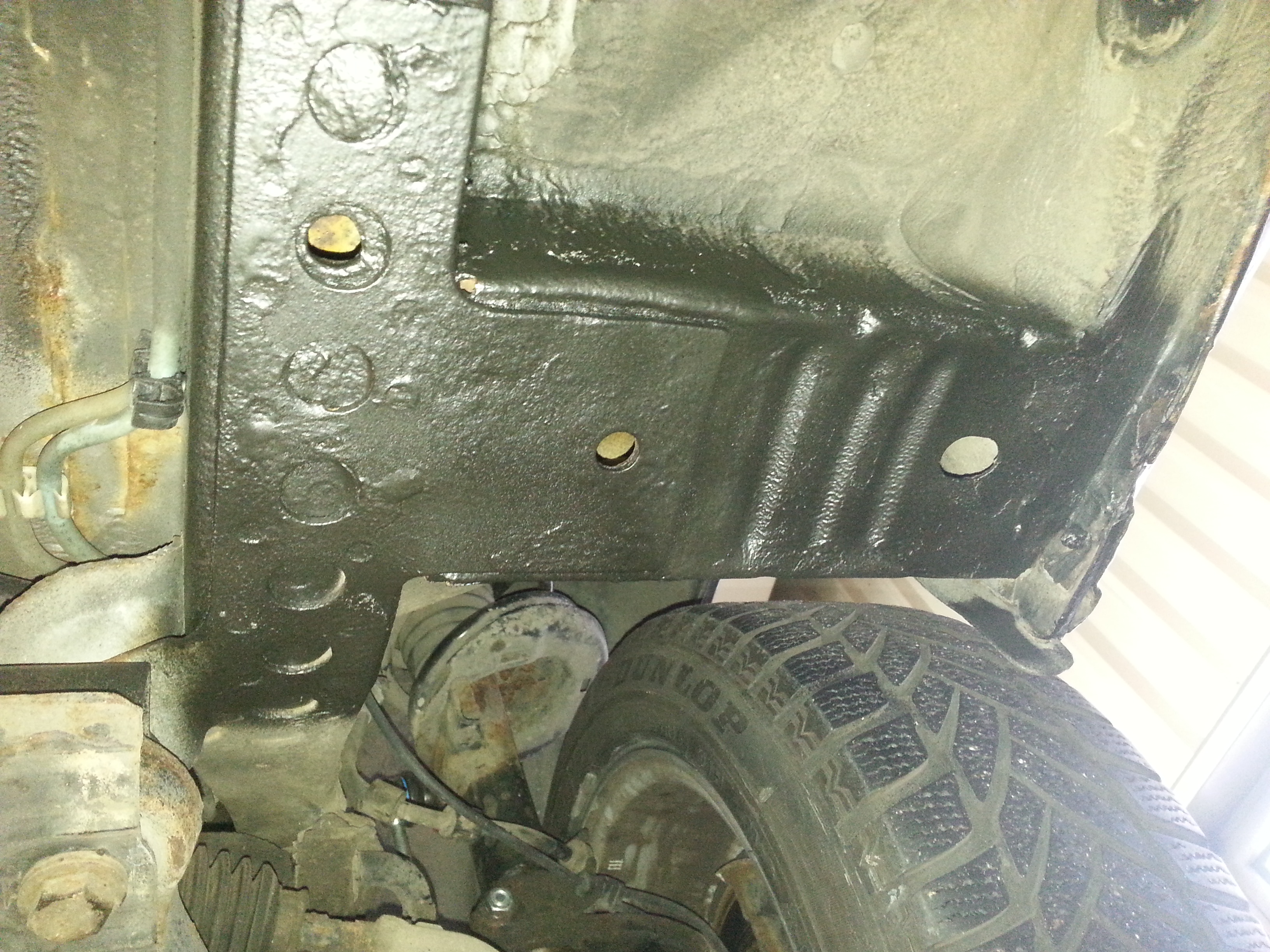

Nach Entfernung des alten Unterbodenschutz habe ich dann ein Blech in eine U-Form gebogen und das Kunstwerk angeschweißt.
Anschließend alles Grundiert und mit Dichtmittel verschwemmt.
Anschließend noch eine gute Ladung Unterbodenschutz und alles wieder im grünen Bereich.
