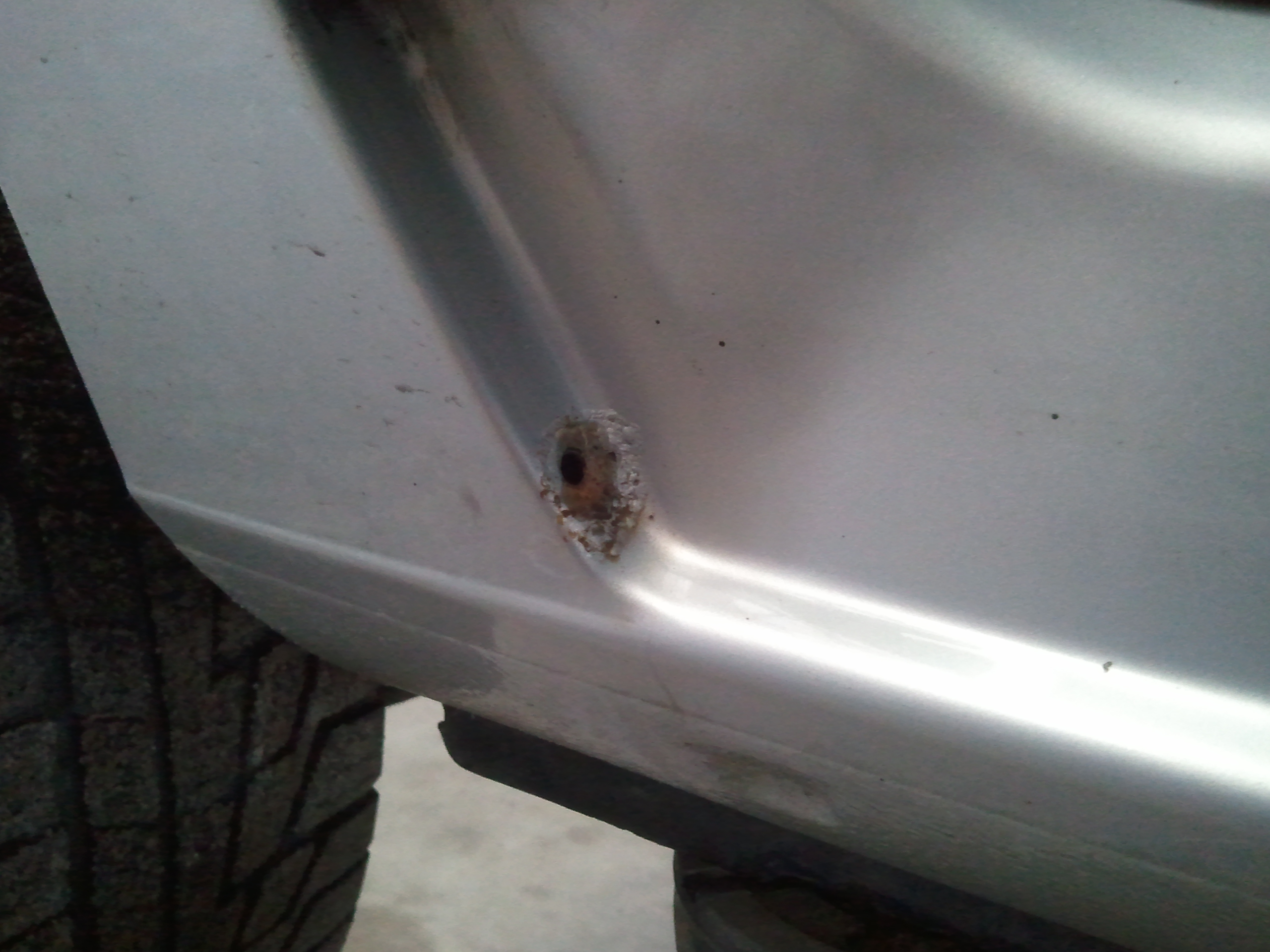

Ich habe bei meinem Ali an den hinteren Türausschnitten zwei Roststellen behandelt.
Rost mit Dremel bis auf’s gesunde Blech abschleifen, dann Rostschutz/Grundierung drauf, Lack kommt später.
Das ist auf der anderen Seite des Fahrzeuges genau das gleiche - ich nehme an, es ist nicht nur bei meinem Auto so.
