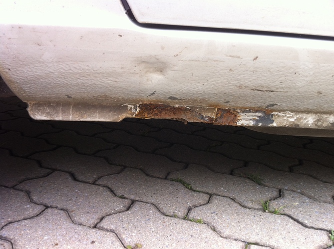

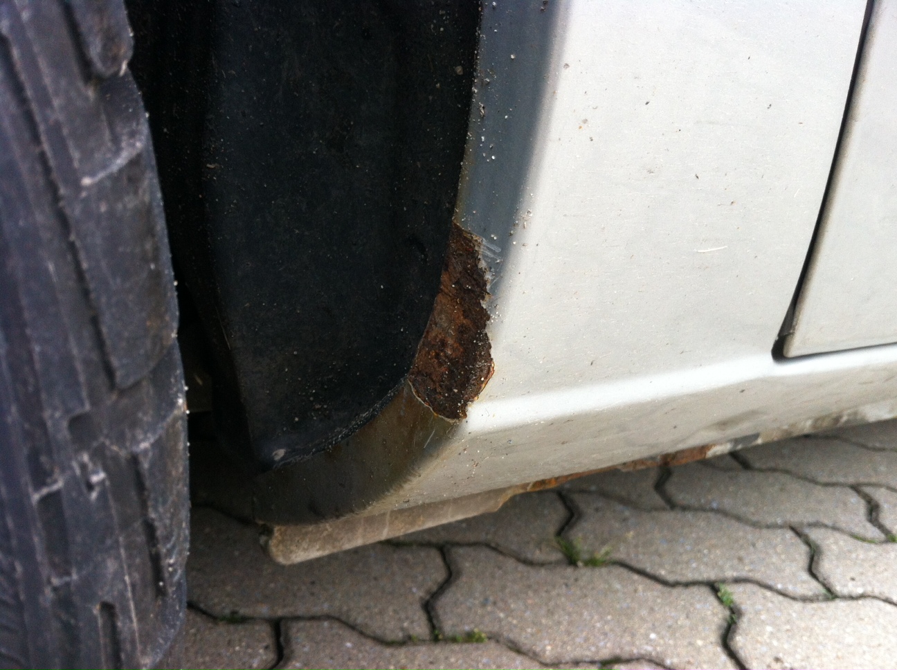

ein 2000 BJ wird sicher rosten … Ich hatte wohl Glück aber jetzt wirds akut. Mein Vorgänger hatte sich solch schicke Spritzlappen montiert, Ergebnis Rost unterm Lack welcher mir kürzlich als Scholle abgefallen ist. Beim näheren Begutachten dann braune Stellen am Schweller entdeckt welche beim Entfernen von losen Unterbodenschutz gar nicht aufhören wollten.
So dann, ich möchte den Sharan gern noch ein paar Jahre halten, also muss ich ran.

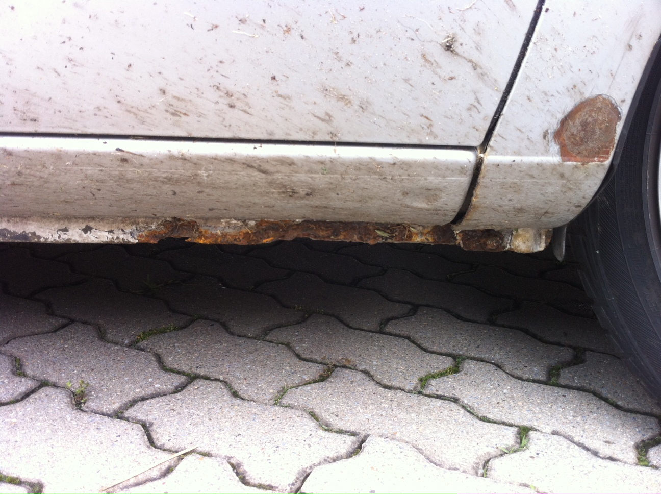

Frage zum Schwellerbereich. Vorn ist arg dünn, da ist nicht mehr viel über. Hinten ists ähnlich, logischer Weise auf beiden Seiten. Ich dachte ich bestelle mir diese Einstiegsbleche, bohre die Schweisspunkte auf und ersetze die Schweller. Kotflügel vorn würd ich eh abbauen und die Rostellen strahlen.
Zuviel Aufwand? Gibts vllt Einände oder Tips wie es einfacher gehen könnte?
Ob es zu viel Aufwand ist, musst du selber entscheiden.
Ich würde den Rost großflächig abschleifen, ordentlich Grundieren und dann wieder Lackieren.
Der Falz sieht eher nach einem nicht fachmännischen aufheben des Sharan`s aus!
Einstiegsbleche sehe ich noch nicht für notwendig.

ich würde wie folgt vorgehen
Flex mit Stahlbürstenaufsatz
Rostumwandler
Zinkfarbe
ggf Steinschlagschutz und dann Lack
Mehr würde ich nicht machen.

Das sieht ziemlich übel aus. Hatte das gleich Problem. Mein Freund hat es auch so gemacht, wie spider1400 es geschrieben hat. Doch nach einem knappen Jahr kam der Rost wieder. Keine ahnung ob wir zu unsauber waren. Jedenfalls haben wir uns Reparaturbleche bestellt und es dann ausgebessert. Jetzt haben wir Ruhe :slight_smile:
genau solche Aktionen kenne ich zu gut. Da gibt man sich Mühe und entrostet, ein Jahr später blüht es wieder auf. Daher auch meine Frage wie es richtig gemacht wird.
Richtig machen bedeutet Roststellen herrausschneiden, neues Blech einschweissen und die Stellen richtig versiegeln.

So ich hab die rechte Seite vom Rost befreit. Ich musste dazu hinten ca. 20cm und vorn ca. 30cm Material vom Deckblech entfernen weil sich schon Rostlöcher in der Kantung gebildet haben.
Frage:
Die blank gestrahlten Blechteile werden wie geschützt? Ich meine jetzt den Bereich wo zwei blanke Bleche aufeinander gelegt werden und punktförmig verschweisst werden.
Übrigens sind das alles Schäden vom falschen Anheben welche einfach zurückgebogen und mit Spachtel vertuscht worden.
