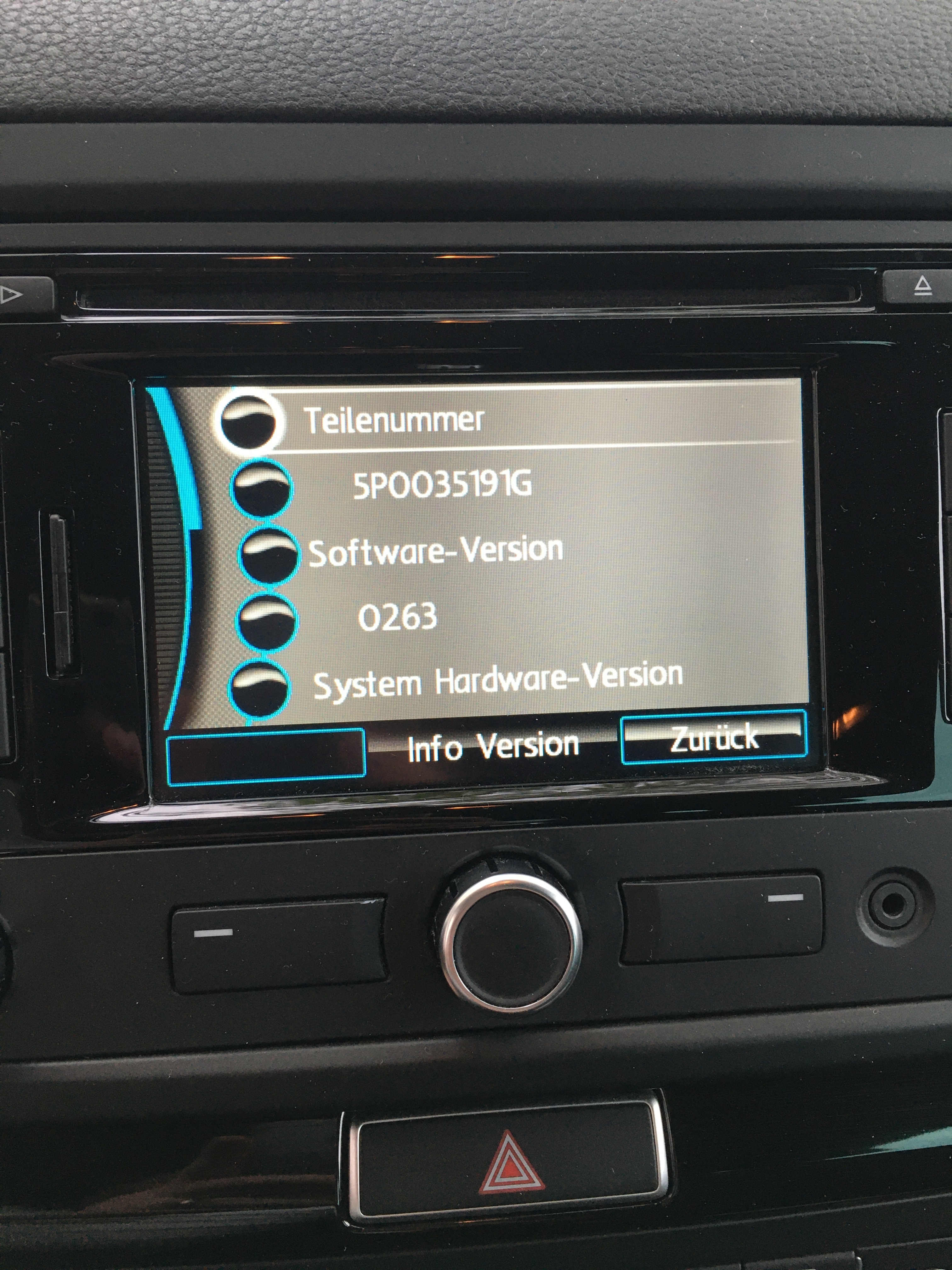

Tag Zusammen,
ich habe für RNS 315 ein V12 nicht Original installiert und da kam dieser Bekannter Fehlet Internes Gerät. Habe nun eine V8 Osteuropa Original besorgt. Da ich bisher keine Zeit hatte diese zu installieren habe ich die andere Funktion versucht. Glaub ansehen oder so. Da hat es irgendetwas gelesen und dann kam wieder die Fehlermeldung Internes Gerät.
Anbei die Info von mein Media System.
Danke im Voraus.

Hallo Igor,
das ist spannend!
Ich habe auch ein 5P0035191G (Seat Media System 2.2), welches DAB unterstützt und das ich gegen mein originales RNS 315 (VW) getauscht habe.
Welche Hardware Version hast du? - Bitte mal im Service Menü anzeigen lassen.
Meins ist H035 und hat bisher kein V12 bzw. V11 Update vertragen.
Habe die V8 grade erst wieder drauf bekommen, werde aber schrittweise v10, 11, 12 testen.
Evtl. kann man darüber etwas über die Speichergröße ableiten.
