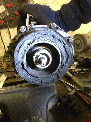

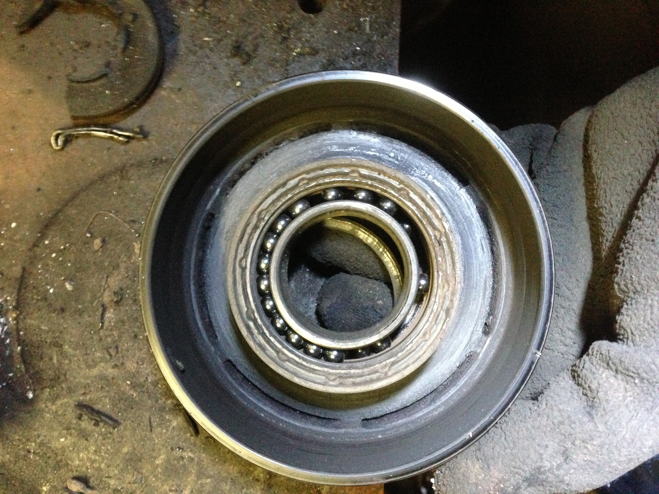

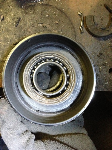

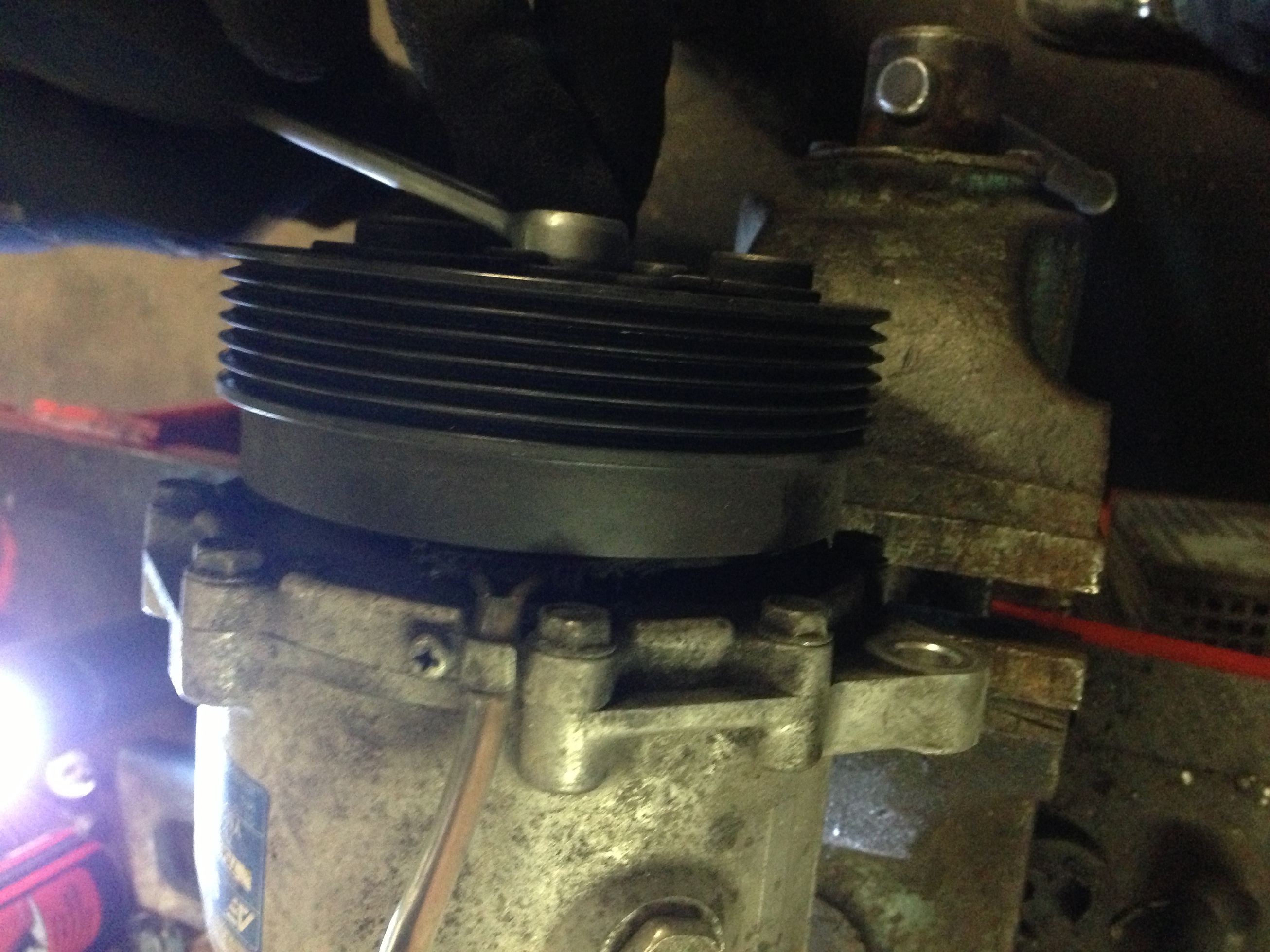

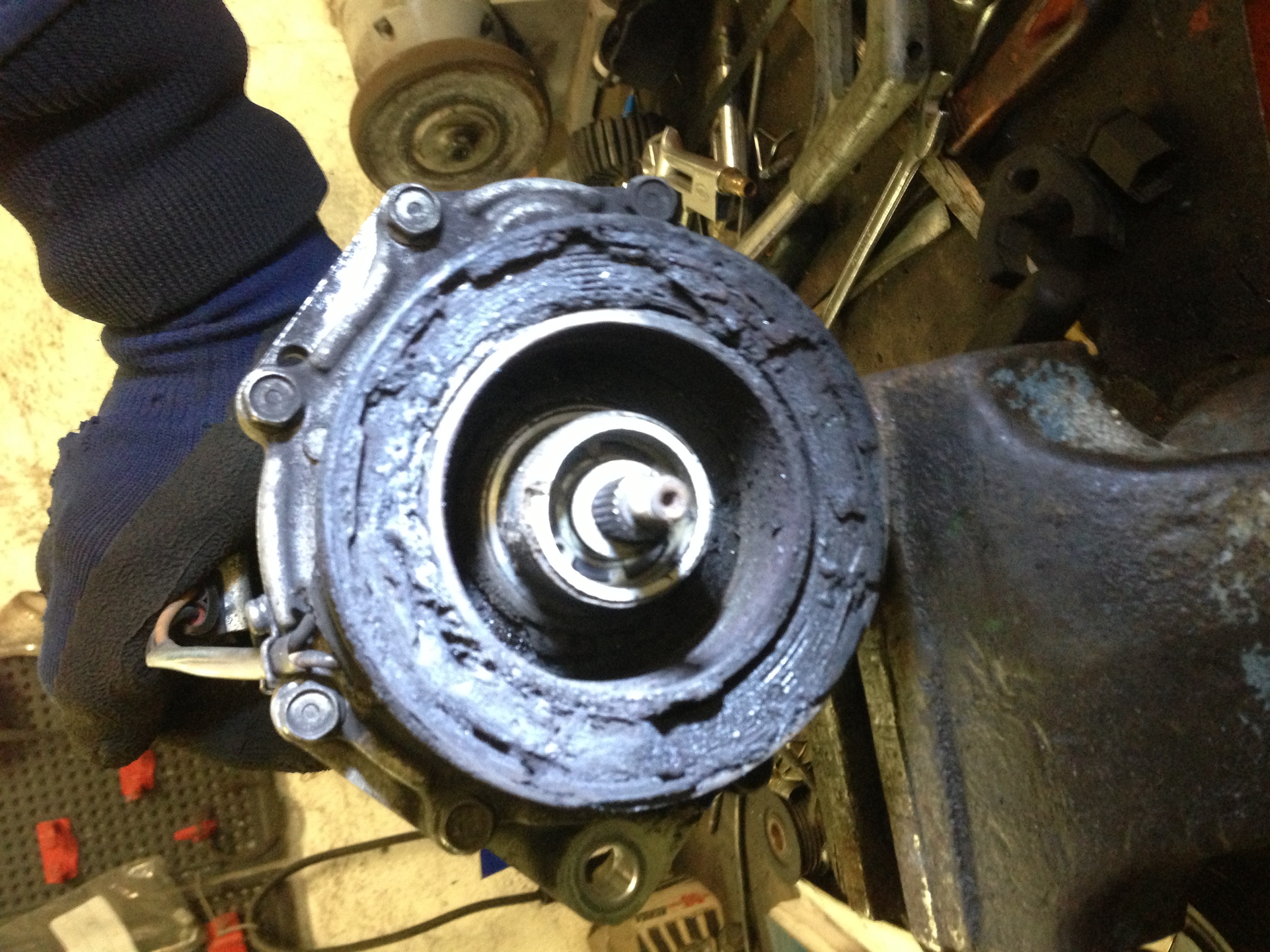

So Der Klimakompressor ist raus!
Und es ist kaputt siehe Bilder!

Oder neue Magnetkupplung besorgen gibt es einzeln
Das sieht doch aber aus als ob nur das Lager defekt ist.
Versuch ein neues Lager zu besorgen und einzupressen. Ist mit Sicherheit preiswerter als nen neuer Kompressor.
Ich würde das Lager mal ausmessen (Durchmesser außen/innen, Kugeldurchmesser) und dann mal im I-Net suchen. Da findest du bestimmt was.
Ansonsten hast du evtl. eine Metallbude in der Nähe, die haben so etwas bestimmt auch.
Viel Glück… und halt uns auf dem Laufenden.
Lager findet man auf Ebay für ca. 40 Euro. Ich hatte auch mal eines besorgt, dann war aber nur die Kupplungsplatte im Eimer, die habe ich ersetzt (ca. 30 Euro) und alles war wieder 1A.
