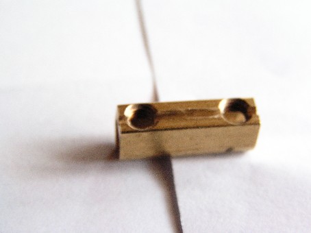

Die Geschichte mit der Nadel durchstechen hat mir schon einige mal geholfen. Vor längeren habe ich mir dann ne einfache Prüfspitze gebaut mit der es schneller und einfacher geht. Einfach im Baumarkt Lüsterklemmen 4 mm² oder warens 6 mm²? besorgt, Schrauben rausgedreht, Nut mit dem Dremel oder so reingefräst.

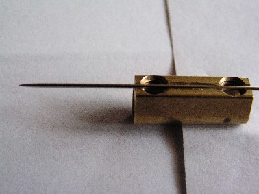

Jetzt tatsächlich eine Stecknadel von der Frau geklaut und in die
Nut gelötet.

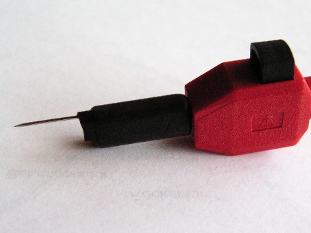

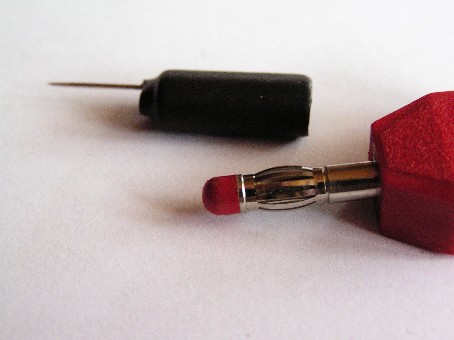

Schrumpfschlauch drüber und Bananenstecker zum Messgerät angeschlossen.
Falsch angestochene Adern verschliesse ich immer mit U?U allplast, einfach einen Tropfen drauf.
