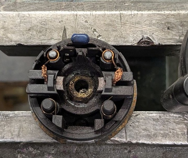

Ich habe bei unserem Sharan vor 3 Jahren die Kohlebürsten gemäß dieser Anleitung erneuert und war happy, dass das so schön funktioniert hat. Leider fing die Pumpe nun (31 000km später) wieder zu stottern an. Ich habe mir diesmal eine neue Pumpe gekauft und die eingebaut. Die alte Pumpe habe ich dann zerlegt: Die Kohlen waren schon wieder runter, s. Bilder.
Offenbar hatten die Kohlen nicht die richtige Qualität, aber ich denke es wird sehr schwierig sein, hier genau die richtigen zu bekommen, und der normale (ebay-) Händler wird auch nicht viel über seine Kohlen sagen können.
Hat das bei einem von Euch länger gehalten?

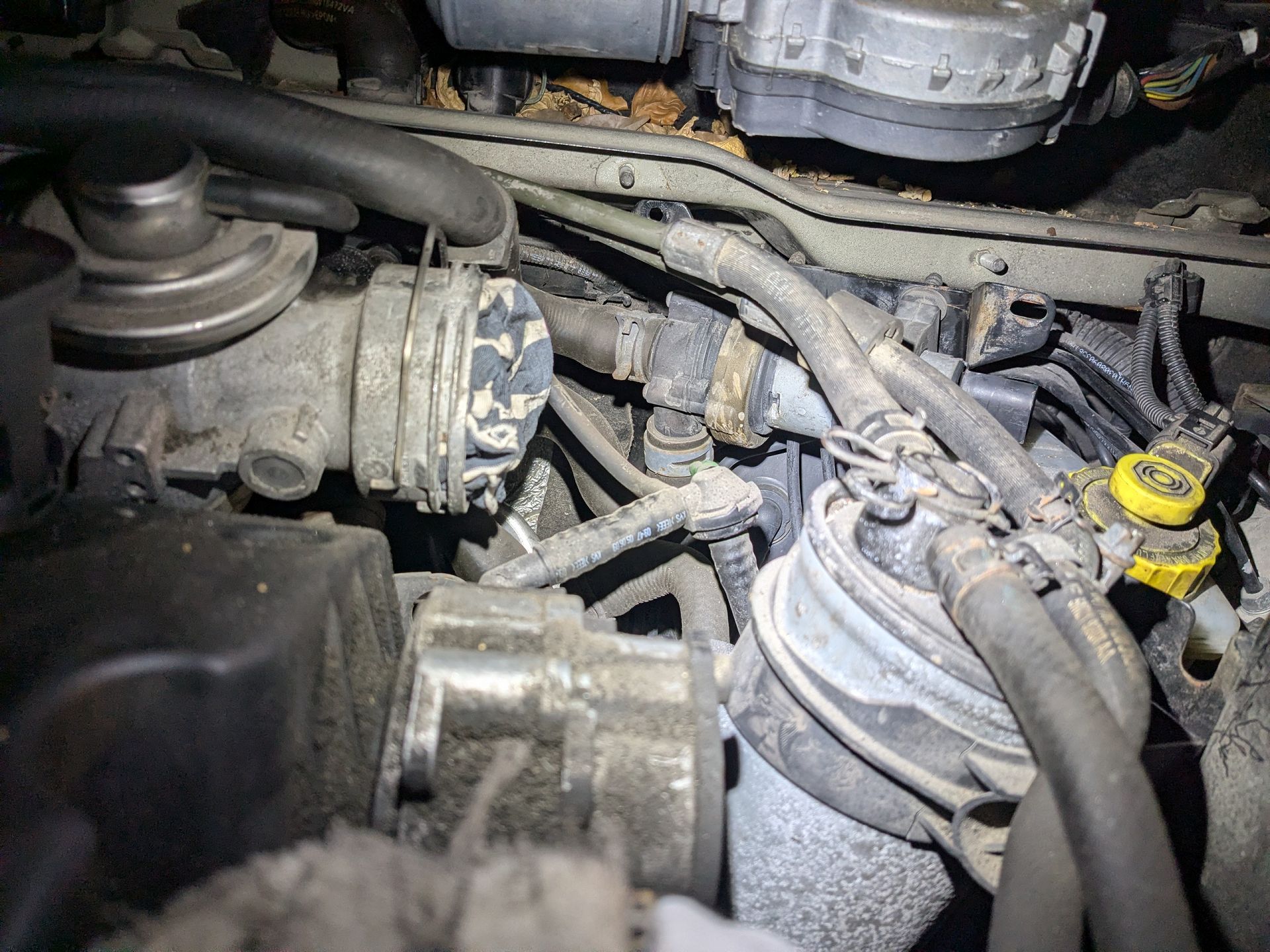

Ich habe zum Wechseln der Pumpe übrigens den Kühlwasserbehälter ein Stück nach vorne rausgeholt (Schläuche drangelassen), den Dieselfilter ausgehängt und ein Stück der Ladedruckleitung ausgebaut – dann kommt man halbwegs vernünftig an die Schellen der Pumpe dran.
Die neue Bosch Pumpe (gleiche Bosch Nr. wie das Originalteil) hat auf ebay 75€ gekostet. Der Einbau ist nicht soo viel schwieriger als der Tausch der Kohlen. Für Tüftler und Superschwaben mag der Kohlentausch interessant sein - ich glaube ich wür’s nicht nochmal machen…

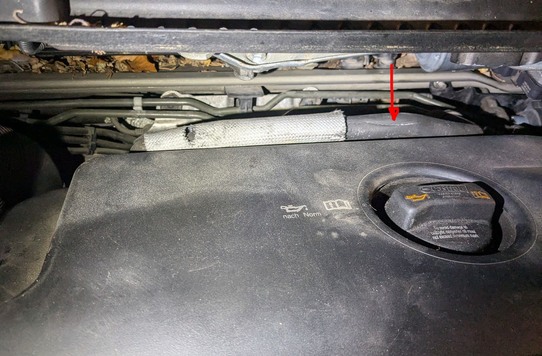

Gehört der Zulaufschlauch zur ZWP eigentlich über oder unter die Motorabdeckung?
Ich hatte ihn immer drunter, aber da hat die Kante der Abdeckung eine ordentliche Kerbe in den Schlauch gescheuert, s. Bild…
Jetzt habe ich ihn mal drüber gelegt, so richtig gut scheint er mir da aber auch nicht zu liegen?
Ich meine mich zu erinnern, dass das bei meinen Sharan damals ähnlich war. Einmal Kohlen erneuert, danach einmal neue Pumpe. Die war da auch nicht so teuer war, als das ich mir die Kohlenbastelei nochmal anzutun musste.
Ich mach alle 2-3 Jahre neue Kohlen rein.
Geht ja ambulant & schnell und ist deutlich günstiger als eine neue Pumpe. :grinning_face_with_smiling_eyes:
Denke aber auch, dass die Originalkohlen um einiges Härter sind und daher länger halten.

Der Schlauch liegt oberhalb, so wie bei dir jetzt. Weiter links müsste eine Klammer sein, die Schutzhülle sitzt normalerweise weiter rechts (links in Fahrtrichtung).
