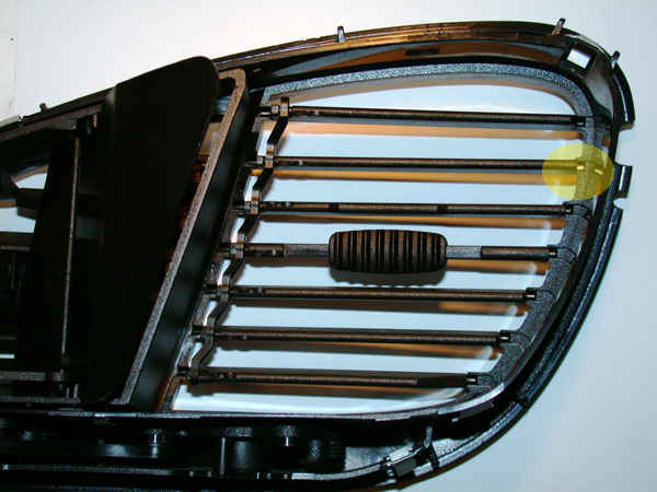

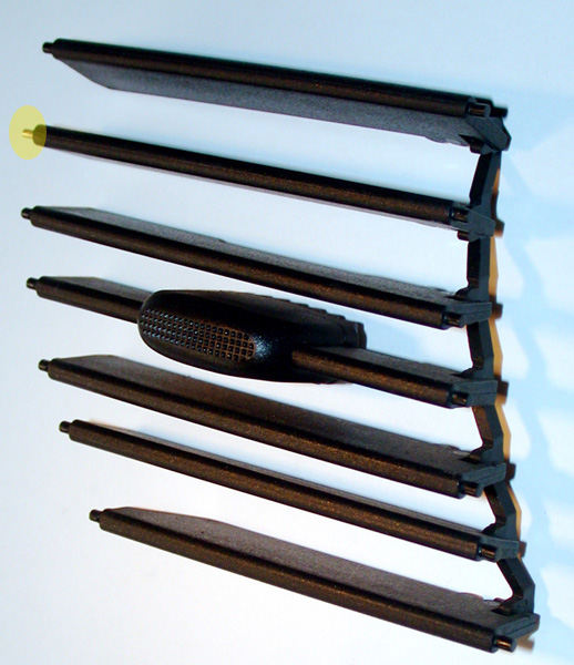

Bei der eingedrückten Lamelle ist ein Zapfen auf einer Seite abgebrochen. Die Lamelle mit dem abgebrochenem Zapfen rauszunehmen war kein Problem.

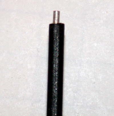

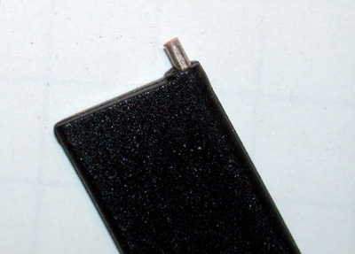

Dann ein Stück Draht abzwicken. Beim Einsetzen habe ich den Draht mit einem Lötkolben erwärmt und gleichzeitig mit dem Lötkolben den Draht in die Bohrung der Lamelle gedrückt. Dabei ist wichtig, dass der Draht nicht zu heiss wird - er soll „gerade so“ hineinrutschen. Ruhig mal zwischendurch absetzen und den Draht abkühlen lassen. Da die Bohrung kleiner als der Draht ist wird der Kunststoff beim Eindrücken aufgeweitet und hält nach dem Abkühlen den Draht fest.
Original Zapfen
Ersatz Zapfen
Wenn der „Zapfen“ erkaltet ist und fest sitzt wird mit einer feinen Feile vorsichtig die Länge passend gemacht. Dafür das Original auf der gegenüberliegenden Seite zum Vorbild nehmen.

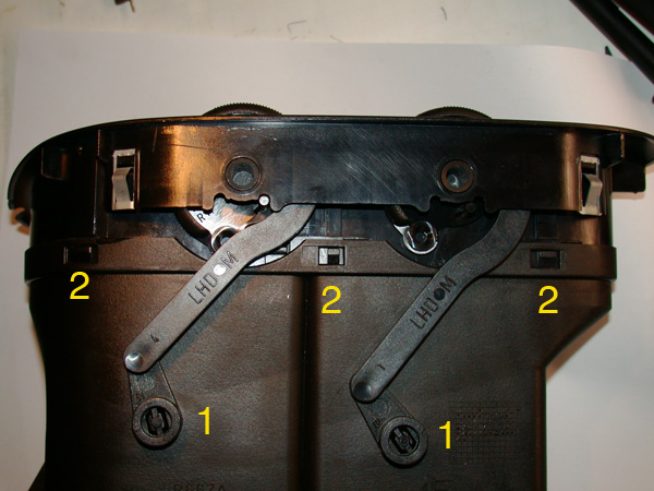

Die Montage der reparierten Lamelle ist praktisch nur möglich wenn der Luftauslass zerlegt wird.
Hier ein paar Detailfotos dazu
Die Hebel für die Verschlussklappen (2) lassen sich einfach abziehen und wieder aufstecken.
Anschliessend wird das hintere Teil bei den rundum vorhandenen Rastnasen ( 2 ) vorsichtig angehoben und vom Vorderteil mit den Lamellen abgezogen.

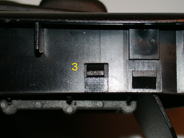

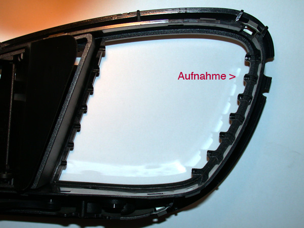

Der Vorderteil selbst besteht 2 Hauptteilen - der vorderen sichtbaren Blende, und einem hinteren Rahmen. Dazwischen sind die von vorne sichtbaren Lamellen „eingeklemmt“. Die Teile lassen sich durch Lösen der Rastnasen (3) trennen.
Der mittlere Luftauslass hat zwei hintere Rahmen - man braucht natürlich nur den jenigen lösen wo die Lamelle eingesetzt werden soll.
Und dann fällt das Teil eigentlich schon auseinander.
Als Hilfe für den Zusammenbau ein paar Bilder.
Vordere Blende mit Lamellen
Vor dem zusammenbau bitte prüfen ob der eingesetzte Zapfen ausreichend Spiel hat und die Lamelle leicht bewegt werden kann. Den Zapfen wenn nötig mit der feinen Feile nacharbeiten.

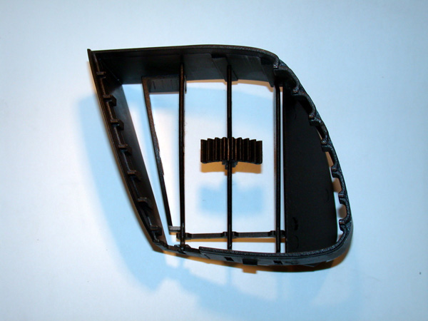

und ohne die Lamellen

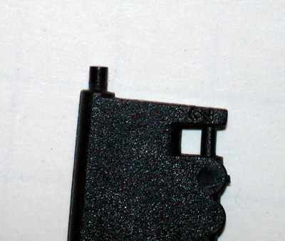

die Lamellen selbst mit Verstellhebel
und der hintere Rahmen, der alles fixiert.
