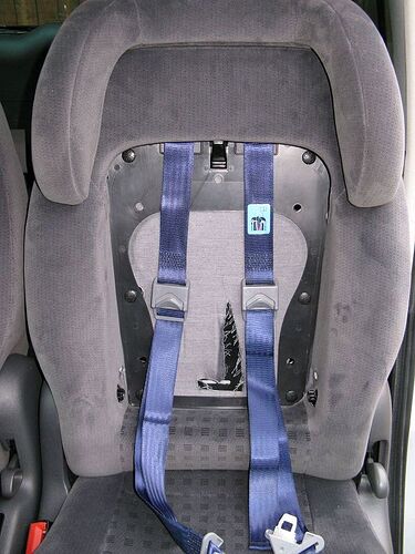

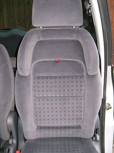

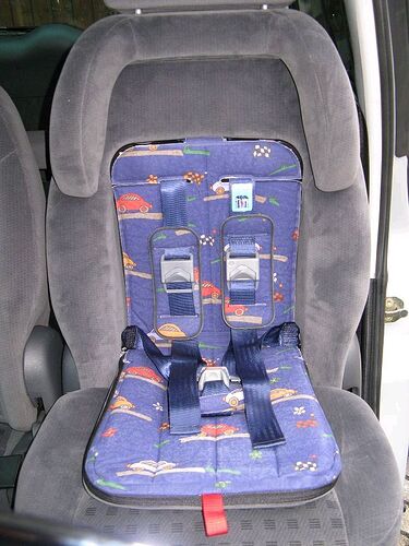

Jeder wird es kennen, die Kindersitze sind total versifft, eine Reinigung steht an. Dazu braucht theoretisch nur der Bezug per Klettverschluss entfernt zu werden. Wer es aber ordentlicher machen will, baut die Sitze aus.
Die Anleitung dazu gibt es ja schon im Forum!

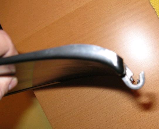

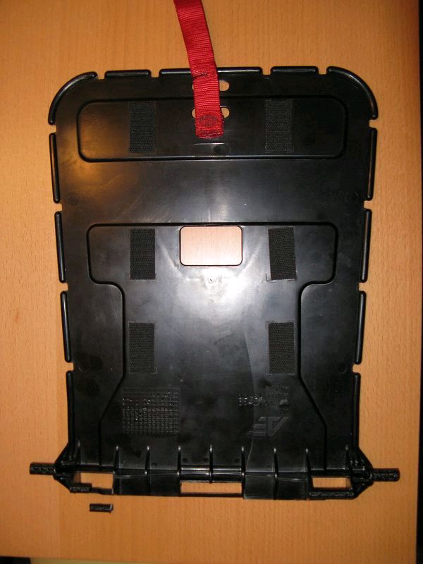

Ich musste an meinen Sitzen feststellen das die Aufnahme der Lehne beidseitig gebrochen war. Zum " Glück" auch an beiden Sitzen …Hallo!
Lange schon lese ich mit, hier mein erster Beitrag um auch anderen Leidensgenossen zu helfen.

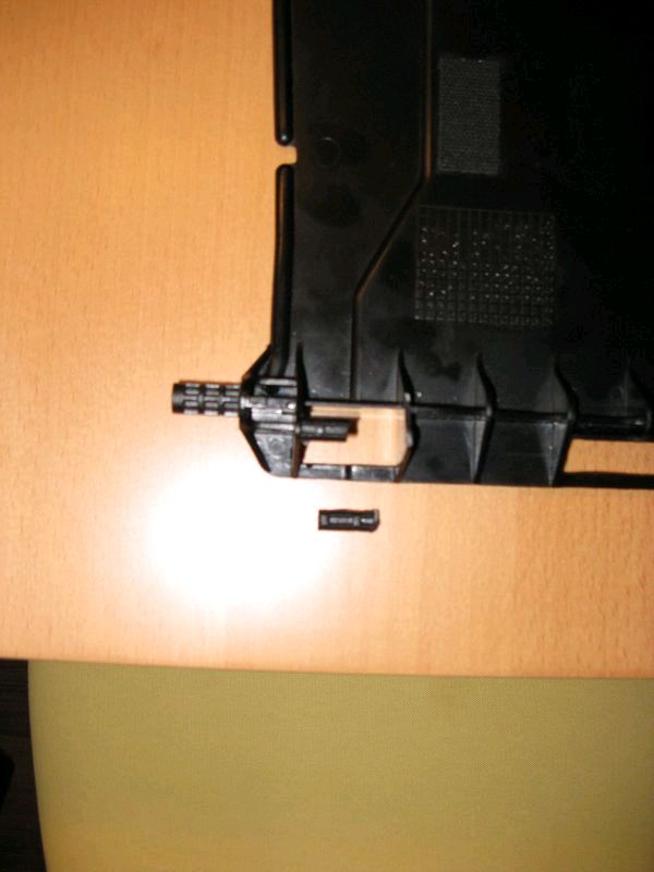

Diese Kunststoffteile gibt es leider nicht einzeln, sondern nur komplett mit entsprechendem Bezug. Kostenpunkt um die 150 Euro. Deshalb muss eine Reparaturmöglichkeit her!
ausgebrochenes Kunststoffteil für die Aufnahme der Lehne

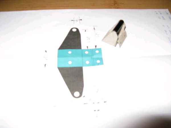

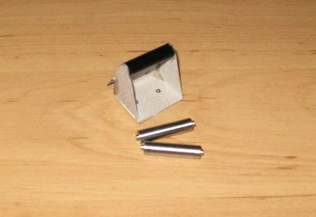

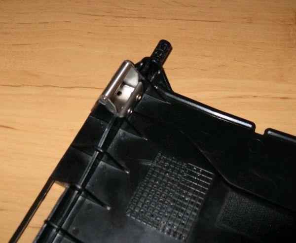

Zeichnung und eine Musterteil aus Pappe erstellt
testen ob es passt …

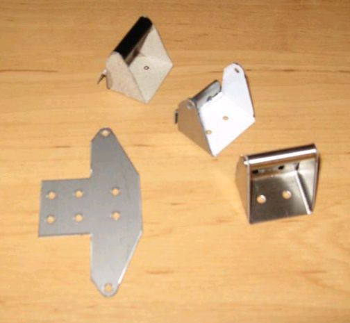

Pappmuster und die Rollen ( Drehteile aus VA)

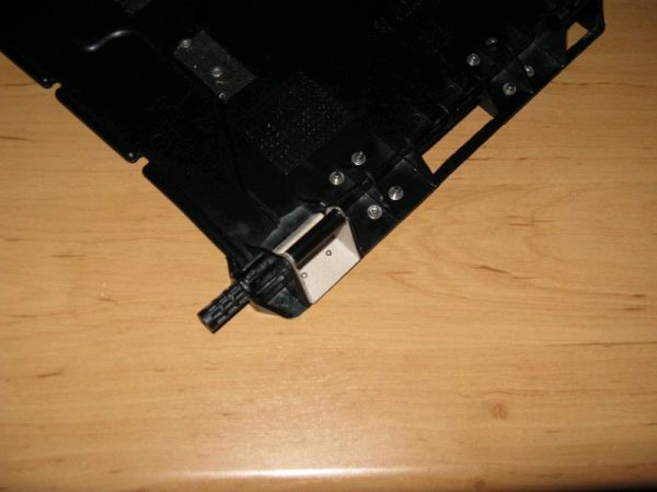

CNC Stanzteile aus VA und erster Prototyp fertig gekantet

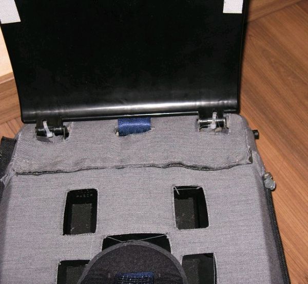

eingesetzt an die Stelle wo die Aufnahme ausgebrochen ist

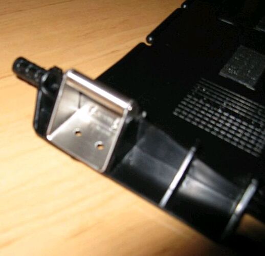

eingeklebt und vernietet

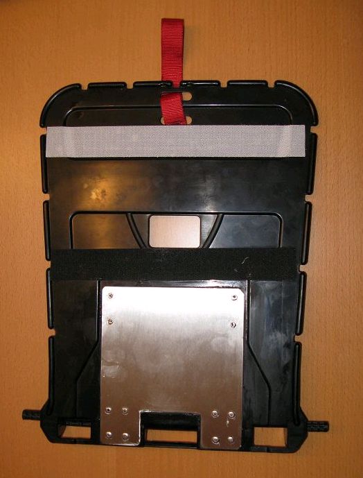

Ein Riss im Kunststoffteil wurde mit einer VA Blechplatte gerichtet.
Die Nase wurde ein wenig abgeschliffen um ein Demontieren jetzt zu erleichtern.
reparierter Sitz
Sitz auch in den Ecken gereinigt!
eingebaut
und fertig!
