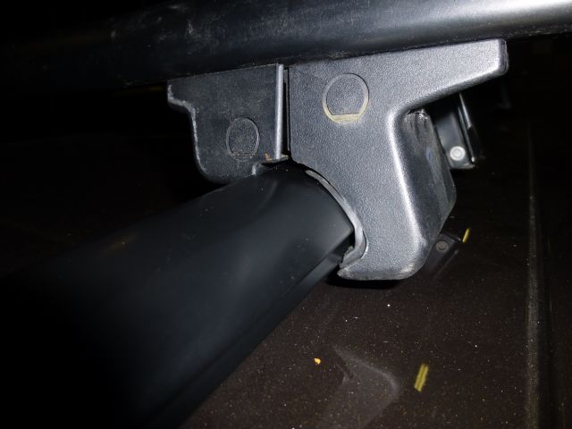

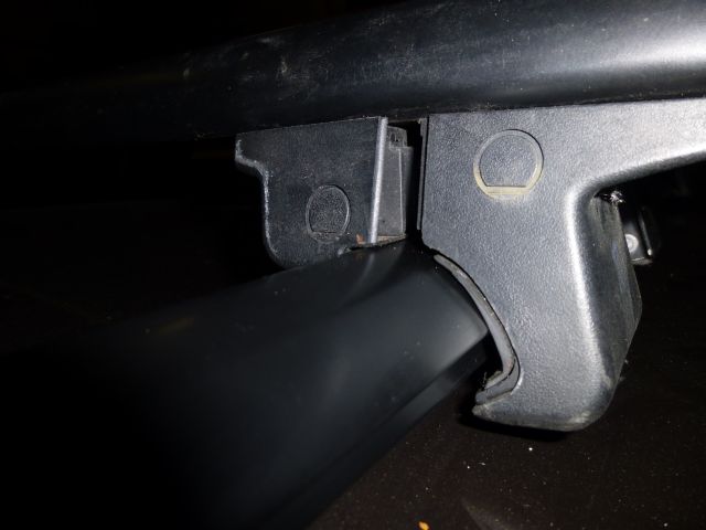

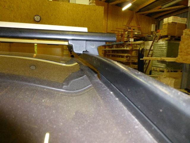

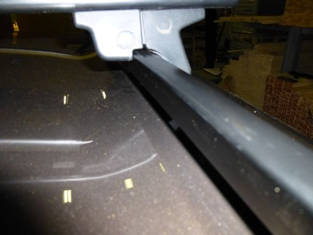

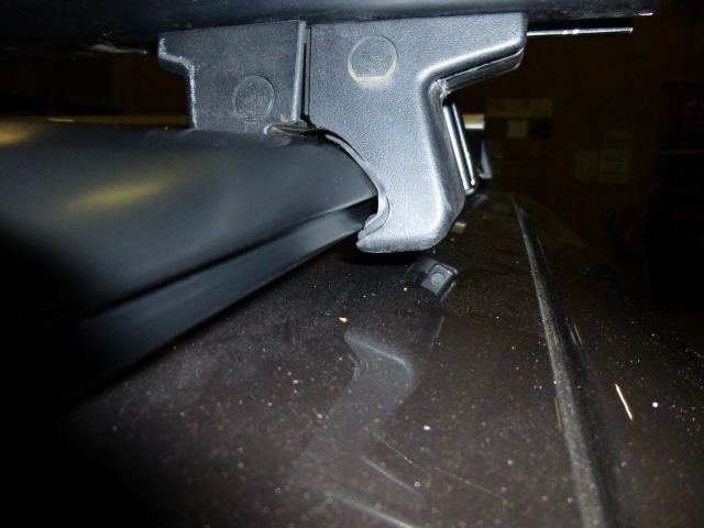

So ich habe mal ein paar Bilder gemacht.
Bin gespannt ob das mit dem Hochladen funktioniert.

Mir macht bei der Befestigung „alt auf neu“ vor allem die Tatsache Kopfschmerzen, daß die Klaue des Trägers die Dachreling nicht vollständig (formschlüssig) umschließt und daß auf der Innenseite das „Gegenlager“ nur wenige Millimeter an der Dachreling anliegt. Wenn ich mich richtig erinnere war das beim Vorgänger 7M irgendwie „passender“.

Das schaut für mich aus wie wenn der aussen liegende Teil des Fusses die Reling unten nicht untergreift - daher möglicherweise der Fuss sich nach oben abheben lässt.
Wenn das so ist solltest Du es nicht verwenden - das wird locker bei Vibrationen und bei einem Schlagloch könnt der Träger nach oben abgehoben werden.

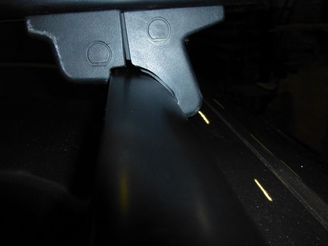

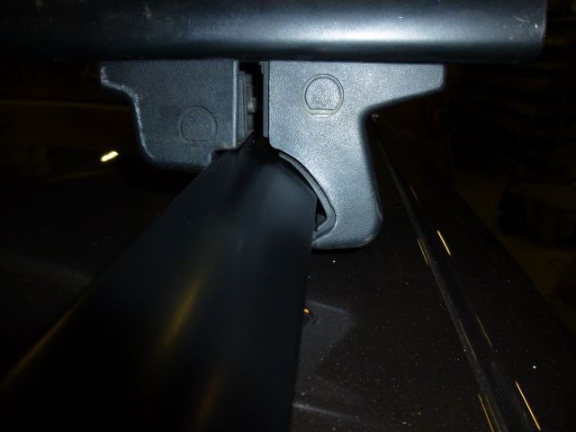

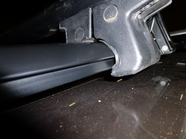

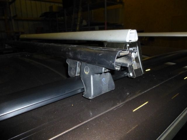

Sorry, hatte eben auf den Bildern die KLauen nicht richtig festgezogen. Hier noch mal neues Futter mit angezogenen Klauen.
P1010056-1.jpg P1010057-1.jpg P1010058-1.jpg P1010059-1.jpg P1010060-1.jpg P1010061-1.jpg
Für mich sieht das ganz normal aus.
Mit so einem Träger würde ich ganz bestimmt keinen Meter fahren [-X
Dieser Träger hat bestimmt keine Sicherheitsfreigabe für diese Reling!

Manfred, hast du schon mal einen Relingträger aus dem Zubehör montiert gesehen?
Die sehen alle so aus.
Genau das ist es. Die ungenaue Paßform der Klauen macht mich sehr unsicher. Wenn ich an dem montierten Relingträger rüttele dann könnte ich fast das Auto umwerfen bzw. die Dachreling abreißen. Und die Versuchung ist doch sehr groß, da ich mit dem alten Relingträger + Dachbox wahrscheinlich wieder ins Parkhaus passen würde. Was mach ich nur :-/

Thule ist auch Zubehör und passt ideal!
Auch andere Marken habe ich schon gesehen und alles passten besser, als die hier auf den Bilder.
Lieber kein Träger auf dem Dach, als so etwas unsicheres!

Ich selber gehe kein Risiko ein mit eine solchen „Geringe“ Betrag!
Ich habe die träger vom mein Passat noch, aber ich hole mich die Aero-träger vom Thule, kostet etwa €200
Wenn es eine Thule System ist, Kauf einfach die Füße neu.
Du hast ein Auto für 40k+. Das ist der falsche Ende zum Sparen.
Ich glaube Ihr habt Recht. Ich wollte bestimmt nicht am falschen Ende sparen. Die Versuchung war nur zu groß, da ich das komplette Equipment vom Vorgänger-Sharan noch habe. Einen neuen Relingträger (Original) habe ich ja schon. Ich werde mich jetzt mal nach einer niedrigeren Dachbox umsehen.
