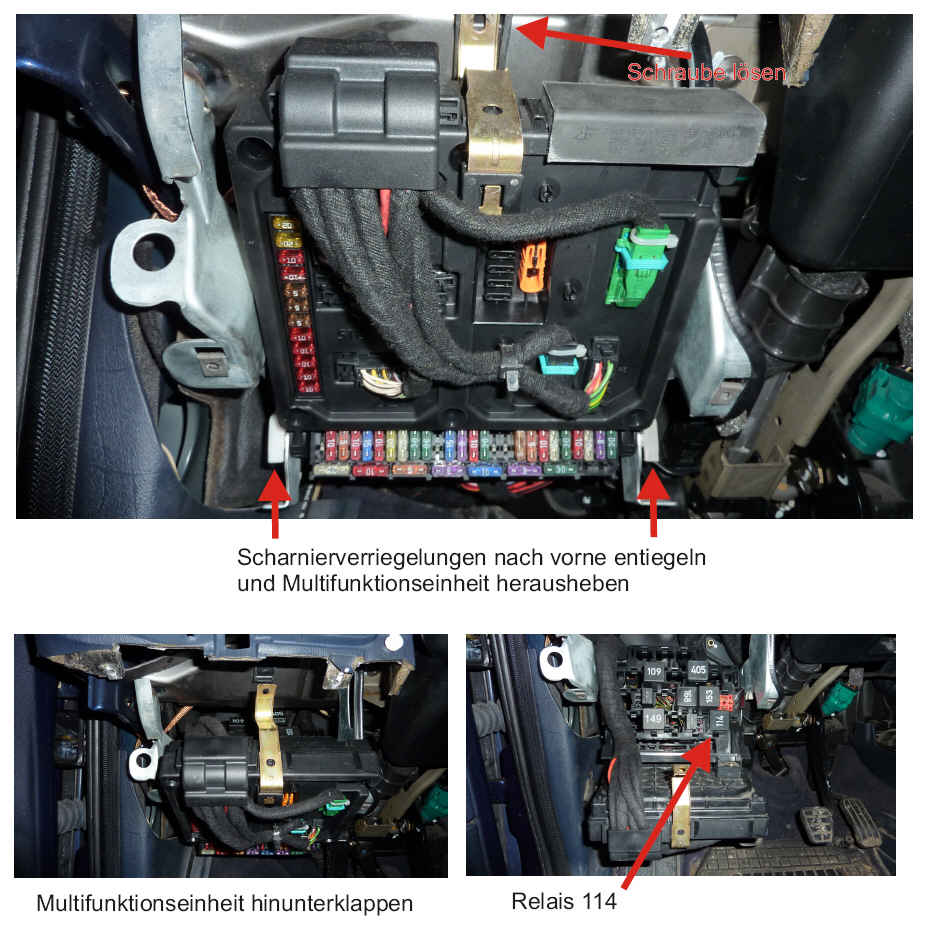

Relais 114
Hallo, eure Fehlerbeschreibung (keine Spannung am Gebläsereler) deutet auf ein defektes Relais hin. War jedenfalls bei mir die Ursache. Hab Relais 114 ausgebaut, Relaisgehäuse geöffnet, Kontakte gereinigt, alles wieder OK. Das Relais befindet sich hinter der Multifunktionseinheit. Dazu ist die untere Verkleidung zu entfernen und die Multifunktionseinheit Herunterzuklappen.
