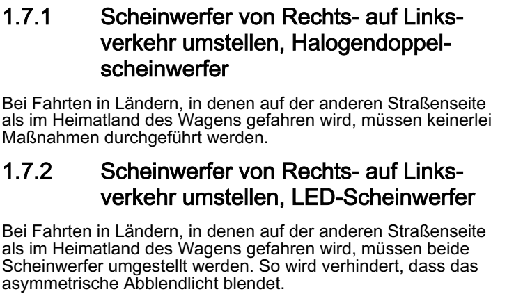

Sieht aus wie abkleben … In der Anleitung zum Alihambra steht:

Beim Passat steht das im Reparaturleitfaden…
Das wäre ja mal eine tolle Sache, jetzt muss ich nur noch den Reparaturleitfaden vom Ali oder Sharan einsehen können um es dort zu bestätigen.

So, dann war ich heute endlich mal beim Freundlichen um Licht ins Dunkel zu bringen:
Bei meinem Auto geht definitiv nur das Abkleben der Scheinwerfer, eine Möglichkeit über das Menü oder am Scheinwerfer selbst existiert nicht - leider.
