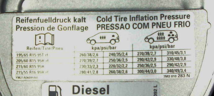

Hallo Leute,
habe doch jetzt neue Reifen drauf aber das merkwürdige war:
Laut Bedienungsanleitung (Tankklappe) sollen bei max Beladung vorne ? 2,8 bar und hinten ? 3,8 bar drauf.
Der „Reifen“ Mensch sagte das der Reifen nur für 3,4 bar zugelassen wäre. (50 Psi)
  1. mit welchem Reifendruck fahrt ihr?
  2. welche angabe isn jetzt richtig?
Gruß Puuhks

Ich fahre mit 2,7 vorne und 2,5 hinter. Das steht so in meinen Servicebuch.
Bist du sicher, dass da wirklich 3,8 bar stand???
Also leider muss ich euch enttäuschen in meinem Tankdeckel steht 3,8bar bei voller Beladung und 205/60 R15 er Reifen.
Gruß Puuhks
Sorry, aber der Aufkleber scheint nen Fehler zu haben.
250 kPa sind 2,5 Bar. 340 kPa sind 3,4 Bar. Und 330 kPa sollen 3,8 bar sein?
Ich denke eher, das muss 3,3 heißen…
um genau zu sein, muss da 3,2 bar stehen. Ich fahre Morgen in den Urlaub, und habe Heute den Druck erhöht. Da steht 3,2 bar.
****330kpa =3,3Bar
Bei mir steht 3,2 bar. Ich kann leider keinen Beweis bieten. Mein Cam ist im Eimer.
Bei mir steht auch 3.2bar aber wegen 0.1bar mehr sollten wir hier nicht streiten :evil: :lol: :smiley: :badgrin:
@JanPapa: Ups da haste recht was stimmt nun die kpa Anzeige oder die bar Anzeige. Ich vermute mal das die 3,3 richtiger sind.
DA werde ich aber schleunigst die Luft aus dem Reifen lassen.

Die 3,3 sind richtig.
