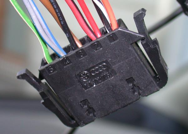

Elektrischer Anschluss an die Digitaluhr.
Pin 1 sw/ws … KL 15 -12 V Zündschalter … TC-400 orange
Pin 2 rt/sw … Kl 30 - 12 V Dauerplus … TC-400 rot
Pin 3 br … KL 31 Masse … TC-400 schwarz

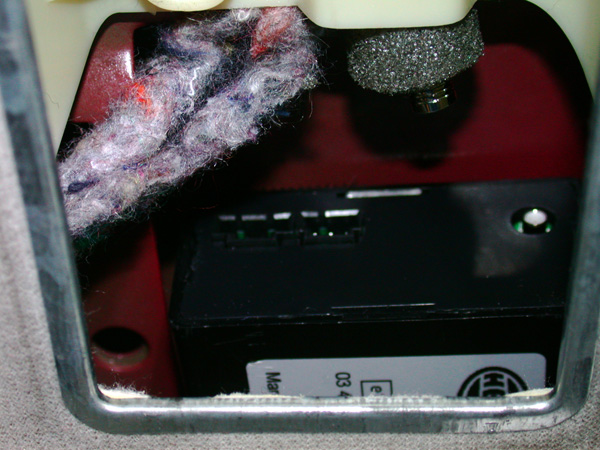

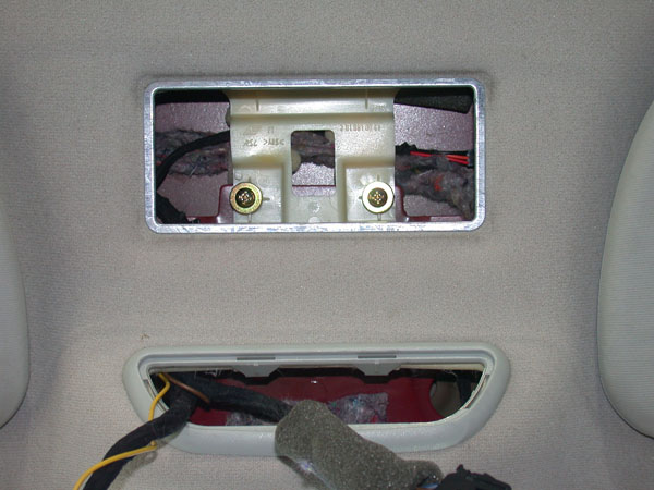

Die Elektronikeinheit passt rechts neben der Innenleuchte zwischen Dach und Himmel.

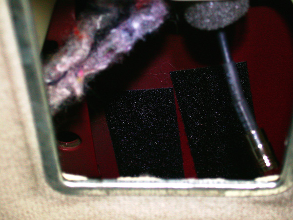

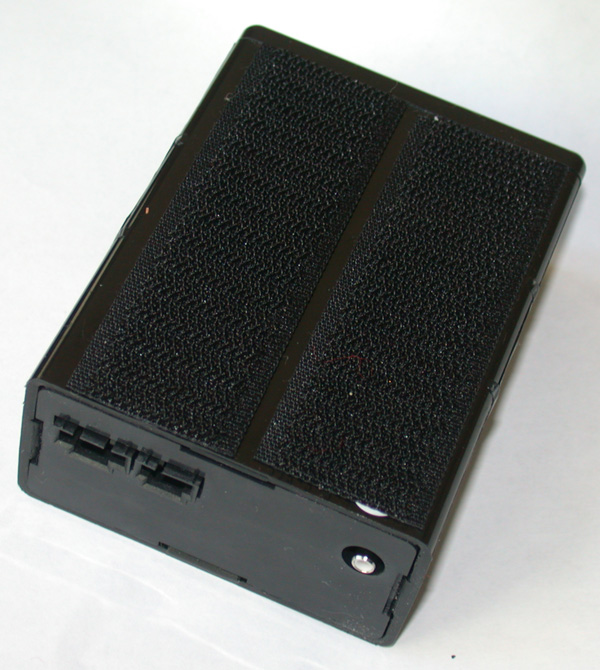

Die Laschen am Gehäuse müssen entfernt werden damit die Box durch die Öffnug der Innenleuchte eingefädelt werden kann. Zur Befestigung habe ich selbstklebendes Klettband verwendet. Eine Hälfte wird ans Dach geklebt, die andere auf die Box - Klebeflächen vorher entfetten. Um Geräusche zu vermeiden wenn der Himmel an die Box schlägt habe ich nach der Montage der box dünnen Schaumgummi zwischen Box und Himmel geschoben…
Das Stromkabel der Elektronikeinheit habe ich passend abgelängt und mit dem Stecker der Digitaluhr verbunden. Dazu habe ich die Kontakte aus dem Steckergehäuse mit dem Ausdrückwerkzeug herausgenommen. Den vorhanden Kontakt habe ich abgezwickt und einen neuen Kontakt auf beide Kabel gemeinsam gecrimpt. Die Kabel können alternativ auch mittels Stromdiebe oder Löten verbunden werden.

Das Kabel für das TC-400 habe ich entlang des Kabels für die Digitaluhr gelegt. Anschliessend von der linken Seite der Innenuhr hinter die Befestigung des Dachhimmels auf die rechte Seite der Leuchte gefädelt.

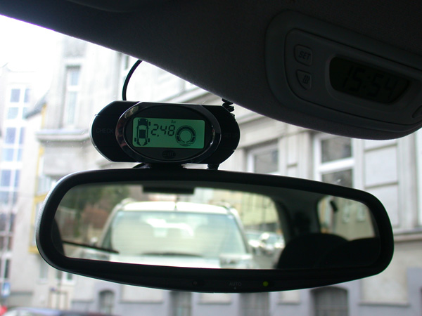

Montage der Anzeige
Das Verbindungskabel zwischen Anzeige und Elektronikbox der TC-400 ist sehr lang und kommt aus dem unteren Rand Anzeigeeinheit. Das hat mir für die Montage am Himmel nicht gefallen - das Kabel kommt ja von oben aus dem Himmel.
Ich habe die Anzeigeeinheit aufgeschraubt (4 Schrauben auf der Rückseite). Der hintere Gehäusedeckel ist symmetrisch und lässt sich somit um 180° verdreht wieder aufschrauben. Am Gehäuseoberteil ist eine Nase, die entfernt werden muss - diese drückt das Kabel in die Kabelöffnung des Unterteils. Diese Nase ist nicht notwendig. Das Kabel ist leider nicht mit einem Stecker an der Platine befestigt - so habe ich es in der Länge passend abgeschnitten und in der Anzeige zusammengelötet. Isoliert habe ich die Lötstellen mit dünnen Schrumpfschläuchen. Natürlich kann das Kabel auch am anderen Ende gekürzt werden muss jedoch gestückelt werden damit der Stecker für die Elektronikbox erhalten bleibt. Man kann auch das Kabel lassen wie es ist und zusammengerollt im Dach verstauen.
Mit einer Einfädelhilfe habe ich das Kabel zwischen Windschutzscheibe und Dachhimmel durchgefädelt und parallel zum Stromkabel zur Elektronikbox verlegt. Beim Einfädeln muss der Dachhimmel ein wenig! nach unten gezogen werden - dazu die Befestigungsschrauben hinter der Innenleuchte entfernen.
Die Anzeigeeinheit habe ich im Moment mit Klettband an der Oberseite des Innenspiegels befestigt. Hält eigenlich sehr gut - nur beim Drücken der Bedientasten muss gegen gehalten werden.
Ich werde mir noch einen Befestigungsbügel (ähnlich dem Originalbügel) aus Alublech machen. Diesen Klebe an die Windschutzscheibe.
Die Antenne habe ich auch Parallel zum Stromkabel über der Innenleuchte von rechts nach links verlegt und dann nach hinten zwischen Dach und Himmel gesteckt.
