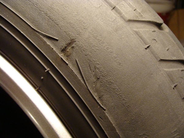

Einer von meinen Reifen ist beschädigt (2-3 mm tief):
Meine Frage lautet: Ist es gefährlich mit so einem Reifen zu fahren oder ist es besser den Reifen zu ersetzen?
das ist schwer zu sagen, ich würde den Reifen aber ersetzen.
Ich würde ihn auch ersetzen, vor allem weil auch der Rest des Reifens nicht gerade vielversprechend aussieht.
Wie alt ist den der Reifen?
3 Jahre alt (19 Woche 2006,6 mm Muster)

An dieser Stelle ist der Reifen ca. 5 mm stark…
Mehr muss man ja wohl nicht sagen.

Mit einer ähnlichen Beschädigung hat mich mein guter Kollege nicht über den TÜV gelassen! (Ich kenn ihn wirklich gut!) Er hat gemeint, dass der Reifen ein echtes Risiko ist!
Hei, auch wenn in Norge meist nur 80 km/h gefahren werden darf, würde ich den Reifen wegen der Kurvenkräfte höchstens noch als Reservereifen benützen. Hast Du schon mal im Dekk-Service nachgefragt was die dazu meinen?
Interessant wäre auch, wie der Schaden entstanden ist.

auch als Ersatzrad taugt der Reifen nichts mehr. Das ist doch mit Sicherheit eine Quetschung durch Bordstein o.ä. Das sieht ein Blinder mit Krückstock, dass da das Gewebe beschädigt bzw. zerstört wurde. Austauschen! Was anderes kommt nicht in Frage.

Ich hätte auch keine Bedenken den als Reserverad rumzuschleppen.
Zumal die Felge keine Beschädigung hat.
Ich danke euch alle vielmals! Um sicher zu sein kauf ich neue reifen :slight_smile:
Das sieht ja nach einer richtigen Bordsteinschwalbe aus und wenn man dicht an Gewebe kommt und die Seitenwand seine Nähte zeigt würde ich ihn ersetzen. Sonst nicht.

Eine solche „Beschädigung“ würde mir vermutlich nicht mal auffallen, geschweige denn würde ich über einen Austausch des Reifens nachdenken. Ich bin schon wochenlang mit einer 4x40mm Spax Schraube im Reifen an gleicher Stelle rumgefahren…da passierte rein gar nichts.

Also bevor mir so ein Reifen von innen nach außen gammelt und meint er müsste genau dann seinen Dienst quittieren wenn ich mit Frau und Kindern grad mit 130 Richtung Urlaub fahre, investiere ich lieber die 200-300 Euro für zwei neue…

Der Reifen wurde offensichtlich gequetscht und zwar so, dass es Gummi abgeschält hat. Glaubst Du wirklich, dass das nur ein oberflächlicher Schaden ist?

Es ist Dunlop 215 55 R16 95H RF Reifen. Ich war heute auf dem Werkstatt, und sie sagten dass es nicht notwendig ist die Reife zu erzetzen.
