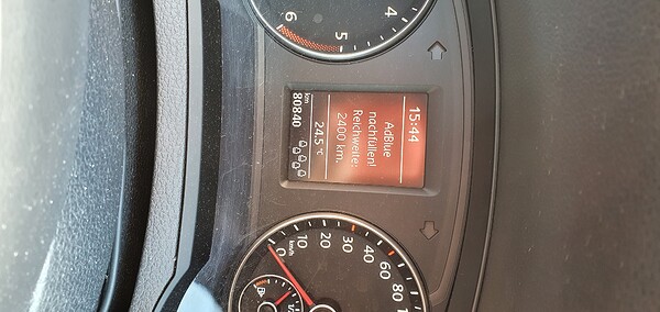

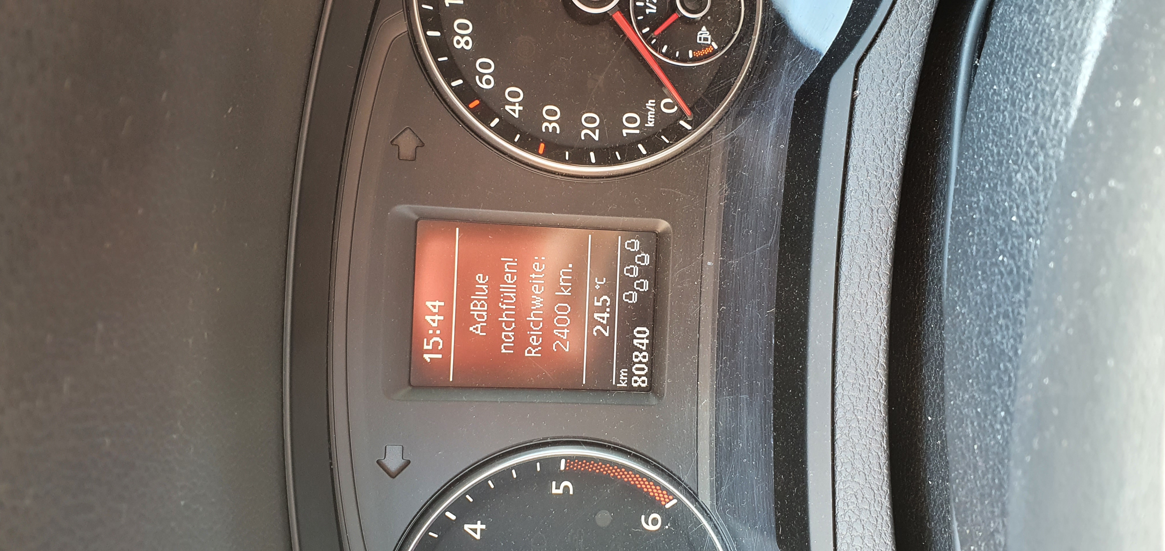

Nach längerer Zeit wieder einmal eine Frage: Bisher wurde bei unserem Sharan bei diversen Werksstattbesuchen oder vor einem Urlaub immer auch das AdBlue nachgefüllt.
Leider daher auch nicht wirklich auf die Kilometer geachtet. Laut Auskunft von einem VW Betrieb reicht das AdBlue für so ca alle 12.000km.
Waren jetzt schon länger nicht mehr in der Werkstatt (Gott sei Dank ) und sind seit dem letztem Auffüllen ca. 17500 km gefahren ohne das wir eine Meldung im Display
zum Nachfüllen bekommen haben. Warnung soll ja glaube ich bei noch zu fahrenden 2.500 km kommen. Das wäre dann eine Fahrleistung von 20.000 km !
Kanns das wirklich geben ? Nach dem von VW erzwungenen Update soll ja der Verbrauch von AdBlue sogar höher sein…
Aber ohne AdBlue läuft der Motor ja gar ned, oder ? Also müsste das doch seine Richigkeit haben ? Bin bisserl verunsichert
weiß ja nicht, wie viel Liter der AdBlue Tank beim Sharan hat.
Aber bei meinem Audi A4 fasste der Tank 21 Liter, hat für ca. 10.000km gereicht.
Vorher kommt aber die Meldung, dass AdBlue nachgefüllt werden muss (2000km).
Und ja, ohne AdBlue startet der Motor nicht mehr.

da Du wie ich ein Vorfacelift hast, kann der Füllstand und Restreichweite des Adblue nur per Diagnosetool ausgelesen werden. Ich benutze dafür die OBDEleven app obdeleven.com/de/.
Ja, nach dem Softwareupdate steigt der Adblueverbrauch, der kann aber je nach Fahrweise unterschiedlich hoch sein. Checke mit der app immer vor größeren Urlaubsfahrten, so dass ich vor dem losfahren sehe ob ich nahe an der 2500 km Grenze bin. Fülle dann bei Bedarf nach. Dazu braucht es keine Werkstatt, nur eine LKW-Adblue Zapfsäule, einen leeren 10L Adbluekanister zum Betanken und einen Füllschlauch www.aus32-dershop.de/zubehoertechnik/30/fuellschlauch-fuer-pkw-befuellung-adblue-von-hoyer.

Doof ist halt, dass die angegebene Restreichweite nur recht grob geschätzt wird.
Aus den 2500km wurden bei uns dann nur ca 1800… und wir sind ohne den Motor auszumachen
die letzten 200km Nachts um 12 aus dem Urlaub heimgefahren da er sonst nicht mehr starten würde.
Habs daheim dann ausprobiert. Ist so, er orgelt nur.
