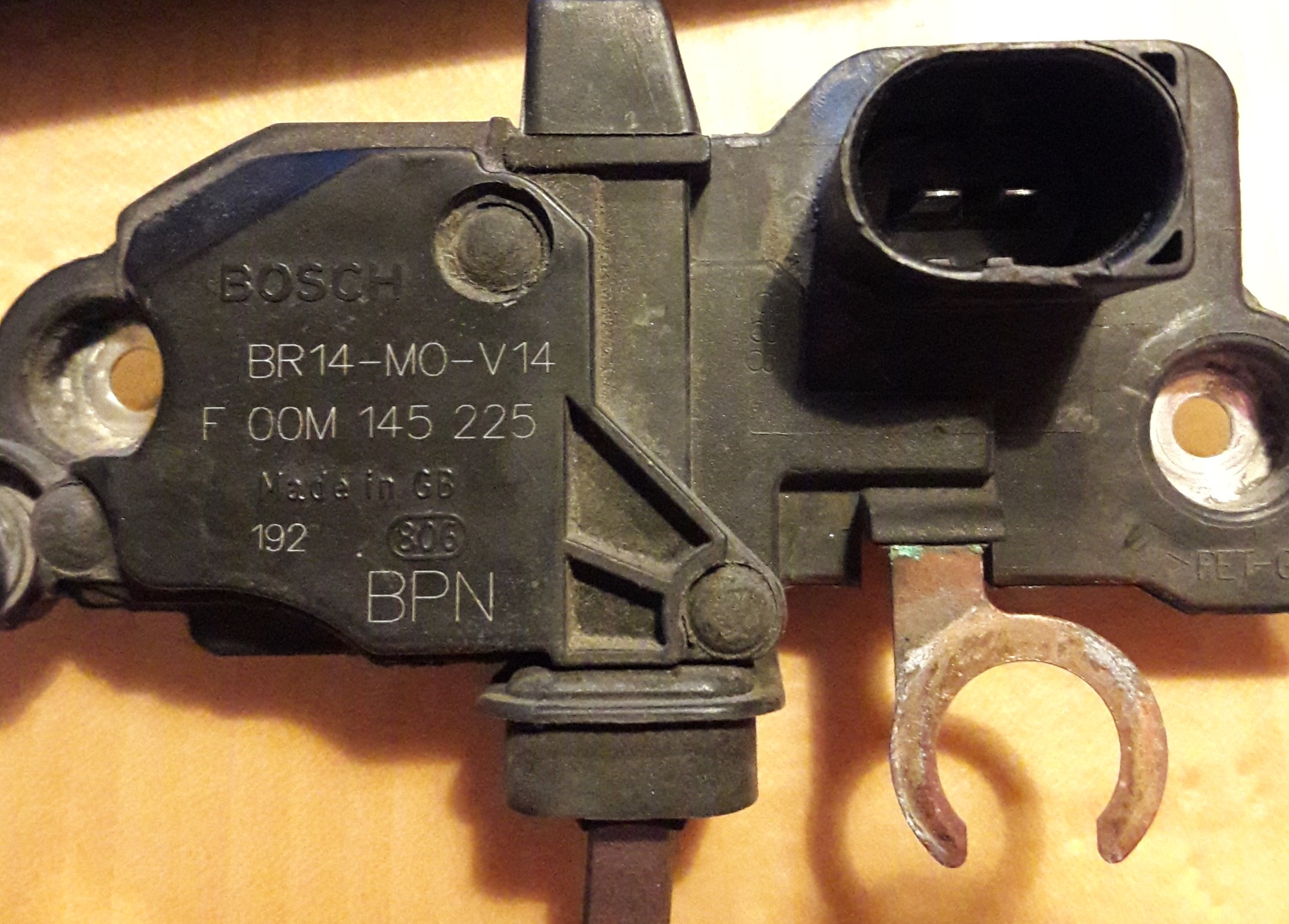

Jetzt leuchtet die Batterielampe, kommt kein Strom mehr, jetzt hab ich mal den Regler ausgebaut, da die Lichtmaschine selber ja ein Irrsinn ist zum raus bringen.
Nun hab ich eine Stunde im Netz gesucht und ich finde keinen Regler mit der Nummer die auf meinem ist…hmmmm
Weiß da wer mehr… Think
Gruß Erich
Bosch BR14-MO-V14
F00M 145 225
So steht es auf meinem alten
Ging irgendwie schief mit dem foto…
der Gockel weis alles:
www.lima-shop.de/site/product_info.php/info/p207_Regler-mit-Kohlen-fuer-Bosch-Lichtmaschine-14-4V—225-1102.html
