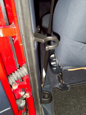

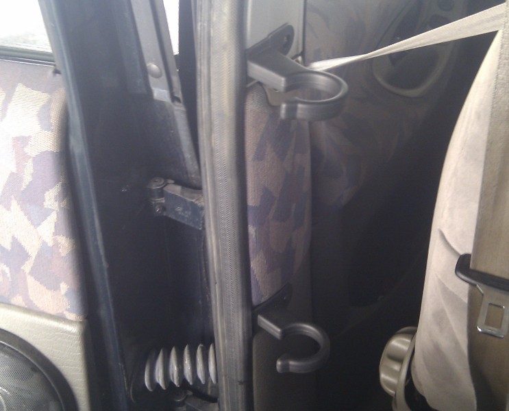

Der RSH besteht aus zwei Haltern, die an der B-Säule befestigt werden, sowie einem „Napf“, der auf die Fußleiste gesteckt wird.

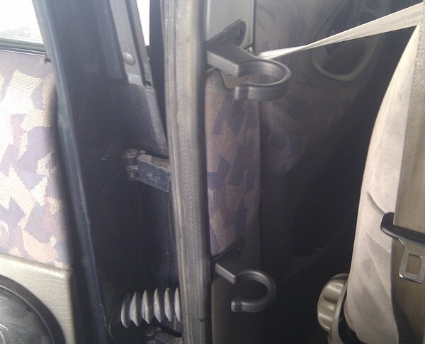

oberer Halter: 7MO 861 310 B41 (7,77€)
mittlerer Halter: 7M0 861 311 A B41

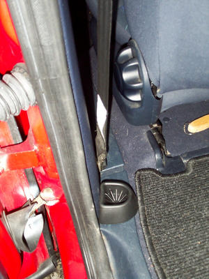

unterer Halter („Napf“): 7M0 861 293 B B41 (9,51€)
Beschränkt habe ich mich auf den oberen und den unteren Halter - sollte der Regenschirm nicht halten, rüste ich den mittleren Halter später nach.

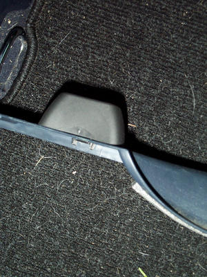

Für den unteren Halter („Napf“) habe ich einen entsprechenden Ausschnitt in der Fußleiste ausgeschnitten:

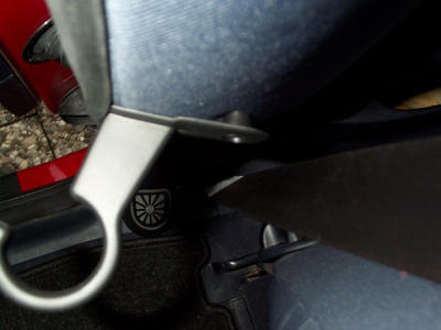

Der obere Halter wird einseitig hinter die Verkleidung der B-Säule gesteckt und mit dem Türgummi fixiert. Die andere Seite wird mit der Schraube, die zum Fixieren der B-Säulen-Verkleidung dient, fixiert.
