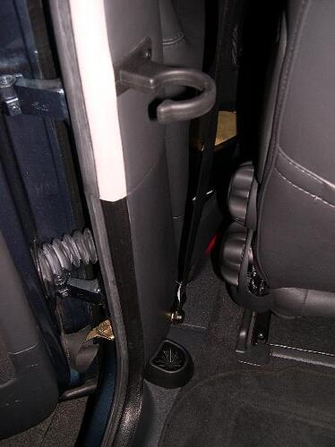

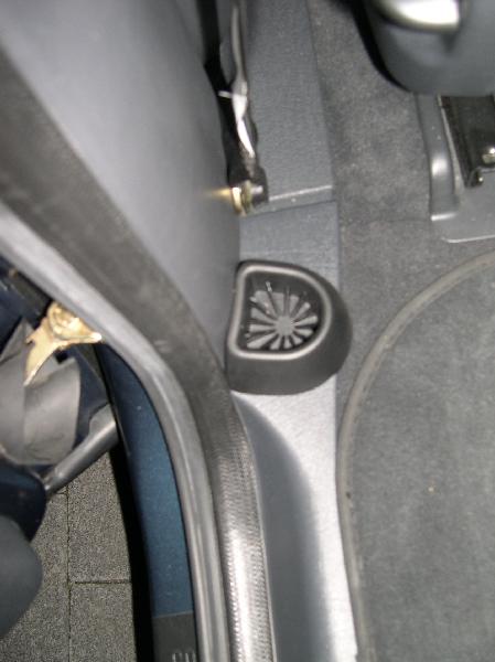

An passender Stelle wird in der ausgebauten Fußleiste mit dem Teppichmesser ein Qadrat ausgeschnitten, in welches die Halteklipse der Tropfschale passen. Diese wird anschließend auf die Fußleiste aufgeklipst.
4.4. Montage der oberen Halteklammer(n)

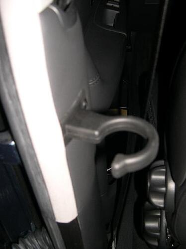

Zur Montage der oberen Halteklammer wird diese in der gewünschten Höhe aus Richtung der hinteren linken Tür auf die untere B-Säulenverkleidung gesteckt und die Bohrung auf die Verkleidung übertragen. Anschließend wird die Halteklammer mit dem Spreizniet an der Verkleidung befestigt.
Zur sicheren Aufnahme von besonders langen Schirmen kann auf die gleiche Weise eine zweite Halteklammer in anderer Höhe montiert werden.

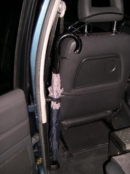

Auf die beschriebene Art und Weise kann ein Regenschirm im VW Sharan und baugleichen Modellen sicher befestigt werden. Bei Bedarf kann ein solcher Schirmhalter auch zusätzlich auf der Beifahrerseite montiert werden. Nicht endgültig gelöst werden konnte das Problem der Airbag-Entfaltung; hier wäre eine andere Montagepositition notwendig. Allerdings kann man davon ausgehen, dass der sich entfaltende Airbag im Crashfall die obere Halteklammer so wegdrückt, dass der Spreizniet aus der Verkleidung gerissen wird und so die Wirksamkeit des Airbags nicht beeinträchtigt wird.
