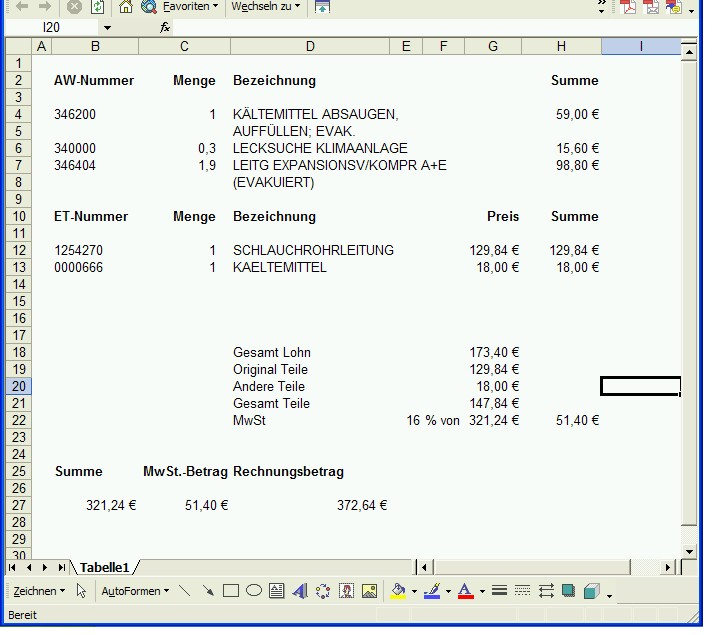

Rechnung Defekt Klimaanlage
Was sagt ihr zu dieser Rechnung?

Diese Woche war ich dann bei Ford.
Ergebnis: Klima kühlt (Temperatur habe ich noch nicht gemessen) vorerst wieder.
Aber: ich dachte wenn die Anlage geöffnet wird, muss unbedingt auch der Trockner getauscht werden.
Oder ist das nur bei den älterenModellen der Fall?
Bezahlt habe ich ihn nämlich nicht.
Und die 15,60 Euro für die Fehlersuche sind auch ein Witz.

Fazit: 370 Euro für den Tausch eines Druckschlauchs sind ein bisschen happig.

Hallo GS, der Trockner wird nicht unbedingt automatisch getauscht.
Da bei mir diese Druckleitung ( ab Schlossträger und dann rechts in die Galaxien des Motorraumes verschwindend, vor dem Auto stehend) getauscht wurde, ist gesetz dem Fall bei Dir die gleiche Druckleitung betreffend, die Rechnung human… :wink: :wink:
Habe für den Schlauch schon über ¤ 250,00 bezahlt.
Mit Montage und Befüllen der KA ohne Lecksuche fast
¤ 600,00… :evil: :evil: :evil: :evil:
