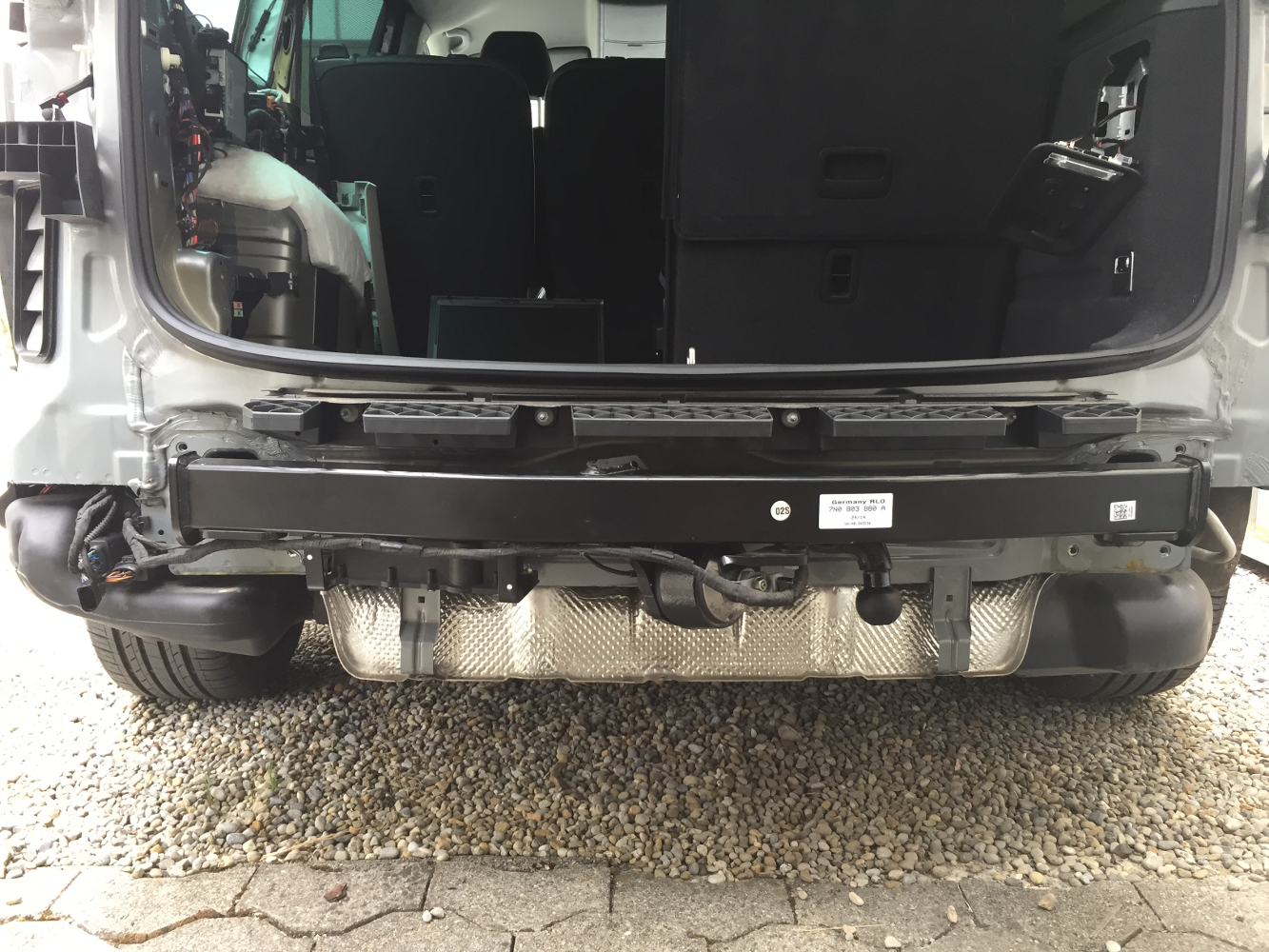

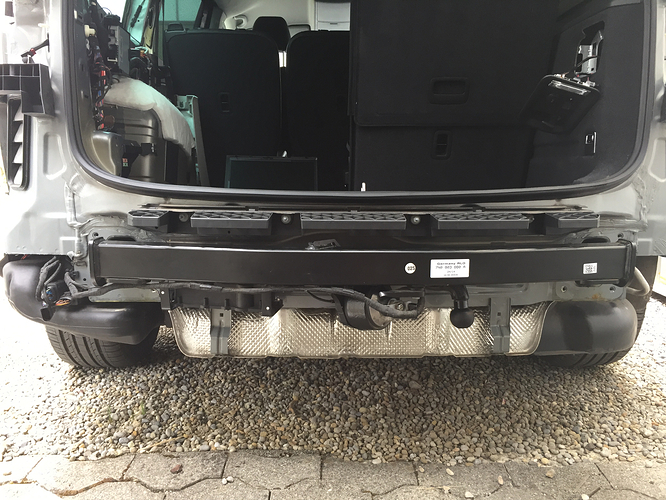

Ich habe meine AHK im Sommer 2017 selber nachgerüstet.
Der Anhängerhacken habe ich vom Abbruch, inkl. Steuergerät.
Der Kabelbaum, Schalter (rechts) und Schrauben hatte ich von Wibutec.
Als alle Komponenten verbaut waren, habe ich Steuergeräte mit VCDS selber Codiert.
Ist keine Hexerei und hier im Forum kann auch geholfen werden.
Da mein Sharan 5 Tage später das erste mahl zur Motorfahrzeugkontrolle musste, gleich noch angerufen, dass mein Anhängerhacken mitkontrolliert wird.
Die Kontrolle ergab keinen Mangel, so dass die AHK eingetragen wurde.

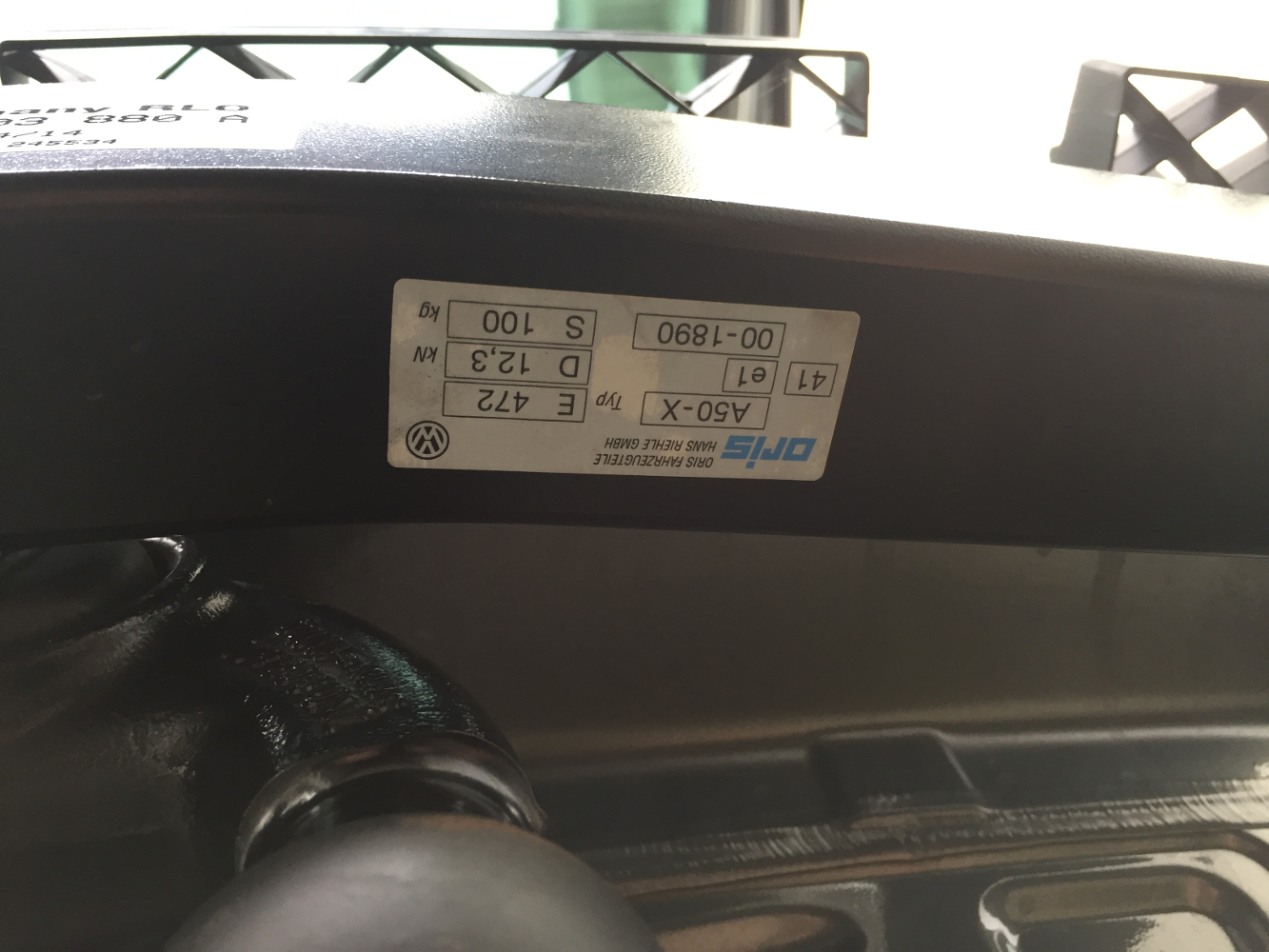

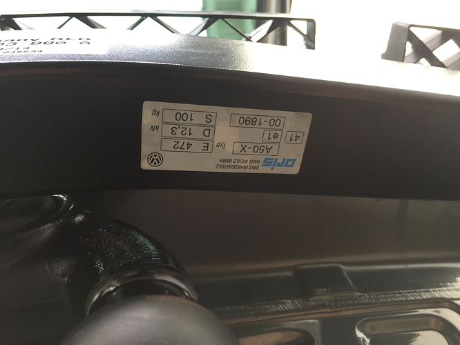

Anhängelast: 2200 kg (ungebremst 750 kg), Stützlast: 100 kg.

Meine VW Garage hätte den original Hacken nachgebaut, der Kostenvoraschlag wahr aber alles andere als Akzeptabel.
