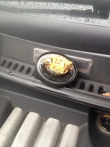

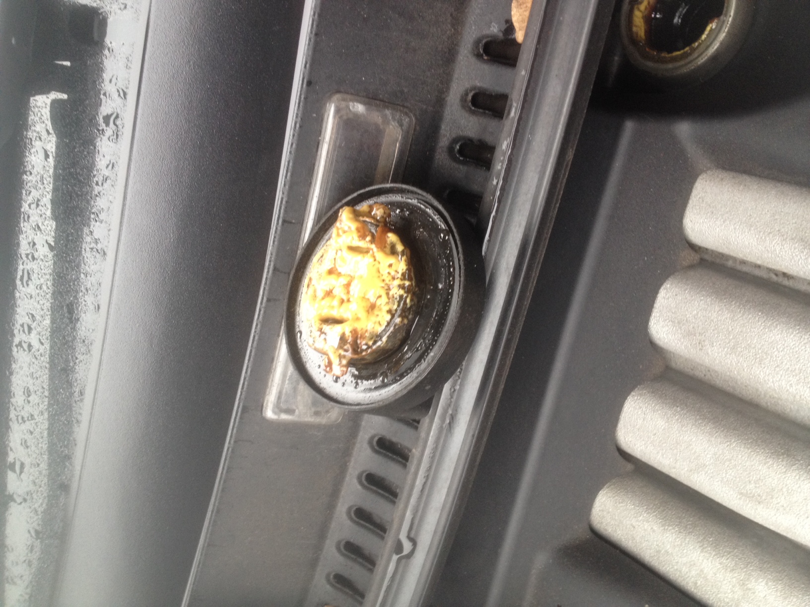

  1. Ich hab festgestellt, dass sich im Öldeckel ockerfarbene Rückstände (offensichtlich vom Öl) befinden. Meine Frage: Normal???
    Aus der Küche kennt man ja ranzig gewordenes Öl, das sieht dann so ähnlich aus. Der Vergleich macht ja auch Sinn! In beiden Fällen ist es warmgewordenes Öl, dass dann abkühlt und irgendwann so aussieht. (Ich hab mal ein Bild angefügt, hoffe, man kann was erkennen, musste die Qualität bissl runterschrauben).
  2. Was ist da passiert? Vorher hab ich das noch nie beobachtet. Trocken gelaufen? Aber eigentlich ist Öl noch bis zur Minimummarke vorhanden gewesen, vll. ein bisschen drunter, aber net viel.
Oder
  1. Schlechte (altes) Öl verwendet? Ich hab mir im August letzten Jahres einen fünf Liter Kanister und einen ein Liter Kanister gekauft, der fünf Liter Kanister ist jetzt leer. Hab grad ca. 800 ml nachgekippt. Heißt, hab noch ein Liter. Kann diesen Problemlos verwenden. Nebenbei ein Ölwechsel steht erst im Sommer dran. Davor war der Ölwechsel Oktober 2014. Irgendwer meinte da Longlife reinpacken zu müssen. Was ja total Sinn macht, bei dem Schluckspecht. Seis drum, Ölwechsel vll. doch jetzt schon machen??? Damit das alte Öl mal rauskommt, ich alles sauber machen kann?? Vll. ist auch der Filter mittlerweile zu? Fragen über Fragen…

Das ist eine Wasser-ÖL-Emulsion. Ein Zeichen für zu viel Kurstreckenverkehr.
Es empfiehlt sich, das Fahrzeug alle 14 Tage mal richtig warm zu fahren und danach die Öleinfüllöffnung zu öffnen. Das Wasser muss aus dem Ölkreislauf raus. Sonst droht ein Schmierfilmabriss.
Das ist sozusagen Kondenswasser und Öl. Nach einer Autobahnfahrt und mal Deckel öffnen müsste es wieder gut aussehen.

Einfach nach den nächsten Fahrten den Öldeckel auf’s Armaturenbrett legen.
Dann dünstet das nach ein paar mal aus.

Ok, viele Kurzfahrten passt, einer von uns hat im Moment Elternzeit und daaaha, sind nur noch die Fahrten von Zuhause bis zur Kita drin (20 km) am Tag.
Das macht natürlich auch echt Sinn. Ich hab dann mal das Auto angeschmissen und bin dann mal 400 km gefahren. Bin jetzt in BaWü. Jetzt sah der Deckel super aus.
