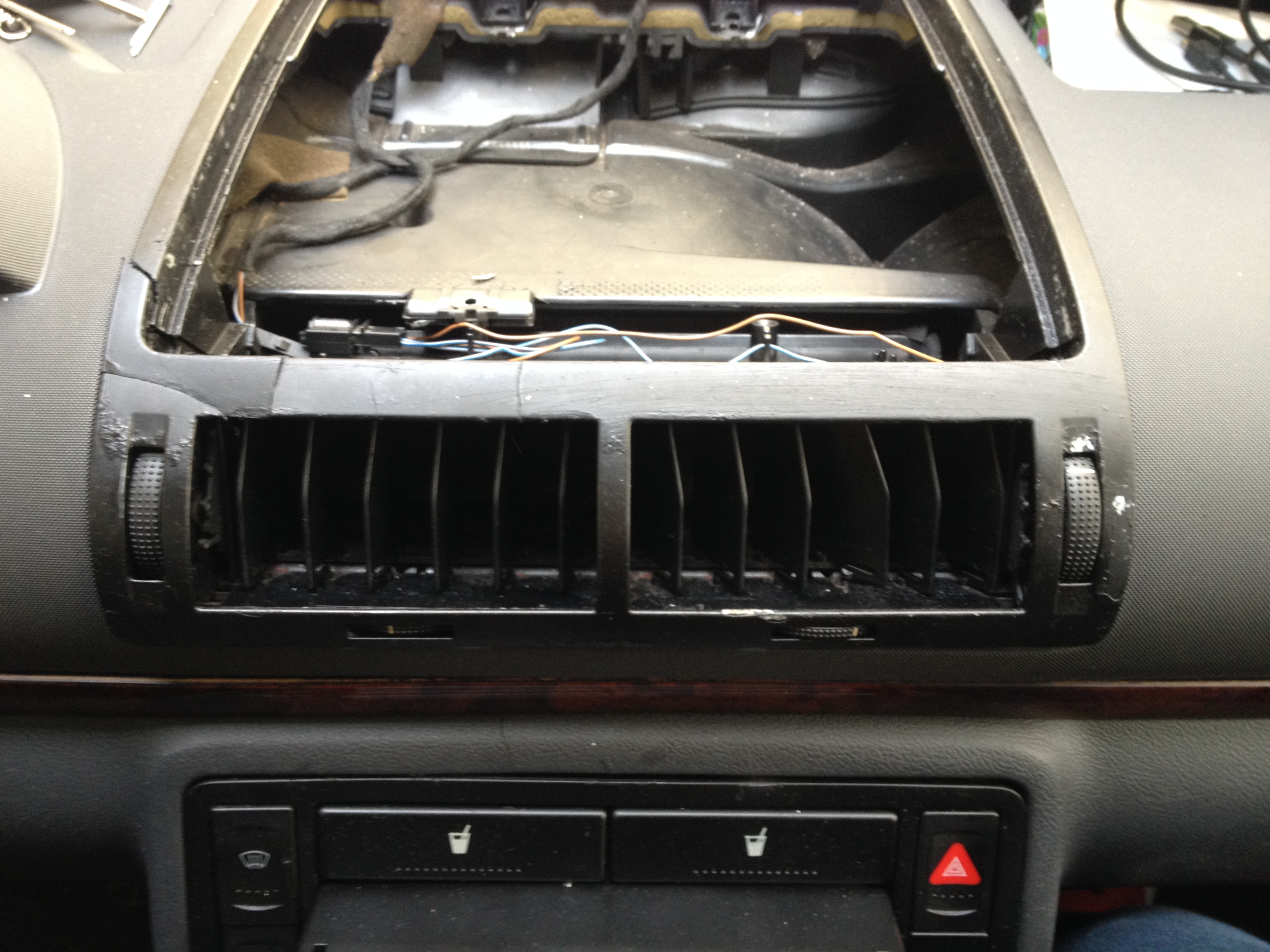

Moin Liebe Mitglieder,
wisst ihr woher man den Rahmen für den Luftausströmer herbekommt?
oder kann man es auch reparieren?
Wenn ja wie? Und mit was?

Hi Hasko!
Was ist den kaputt?!?
Ich habe an meinem 1997’er Sharan schon abgebrochene Lamellenzapfen ganz einfach repariert …
#1 Ich werde heute mal ein Bild machen und es hier posten.
Wenn die üblichen Autoteileportale wie daparto zu der Teilenummer nichts finden, gibts es sowas als Neuteil nur beim Freundlichen. Gebraucht eventuell beim Teileverwerter.
Unter dieser Nummer gibt es auch beim Freundlichen keine Teile.
Die richtige Nummer lautet 7M3 819 728 L 2AQ.
Siehe hier: www.partscats.info/volkswagen/de/?i=cat_vag_models&brand=vw&number=2077&set=2083&ein=2001&f=245&hauptgr=1234567890&hg=8&grf=081940245&bf=81940&hgug=819&ug=19&parent_id=1278900
Ich werde mich bei 3.2.1 oder in anderen Internet Seiten erkundigen.
Trotzdem Danke für eure Hilfen
Gott, diesen Rahmen würde nicht mal mehr ich flicken!!!
Die dritte Lamelle von rechts im rechten Ausströmer ist auch nicht in Ordnung.
Sofern der Grund eine abgebrochene Haltenase ist, kannst du diese normalerweise durch ein kleines Näglein ersetzen (bei mir max. 1 mm Durchmesser):
In die Lamelle an der Stelle, wo die Haltenase abgebrochen ist, ein Löchlein im Durchmesser des Nagels bohren, diesen dort mit Sekundenkleber fixieren und dann mit der Zange richtig ablängen.
