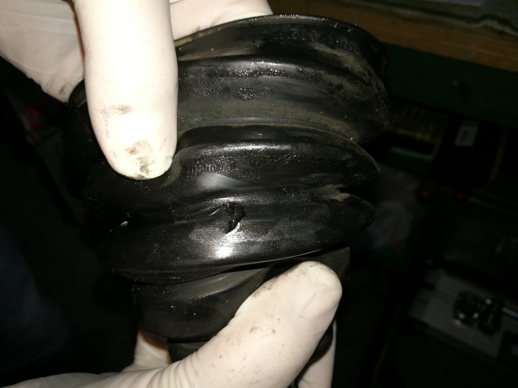

Radseitige Gelenkmanschette linke Antriebswelle erneuert, Marderbiss
Datum: 27.03.2018
Kilometerstand: 223.557
Kosten: 0€
Art: Mangel: Lenkung, Antrieb, Achsen, Stossdämpfer
Modell: Ford Galaxy Trend
Blödes Vieh, hatte nichts besseres zu tun, als ein Loch in die radseitige Manschette zu stanzen :doubt: doppelt ärgerlich, da erst vor kurzem die komplette Antriebswelle ersetzt wurde…
Wenigstens hat es nichts gekostet, da ich die Reparatur über die Versicherung als Tierbissschaden abwickeln konnte.
Weiteres Detail am Rande: die verbaute SKF-Welle hat einen Wellendurchmesser von 27mm, die originale Welle 30mm. Somit passen die Manschetten für die originale Welle nicht. Also musste der Mechaniker improvisieren und eine passende Universalmanschette einbauen. Dadurch stand das Auto einen Tag länger in der Werkstatt.
Ich habe aus dem Grund die zweite, bereits gekaufte SKF-Welle zurück gegeben und eine Meyle besorgt, die hat 30mm und ist damit kompatibel zu den Originalteilen.
