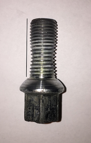

ich habe das Schraubengewinde und die Anlagefläche in der Felge zu gut geschmiert. Durch das Schmieren wird die Reibung (… Kenngröße µ) im Gewinde und bei der Anlagefläche des Kopfes in der Felge erheblich verringert. So wird bei gleichem Anzugsmoment die auf die Schraube wirkende Längskraft (… Vorspannkraft) um einiges größer

Meint man es gut reinigt das Schrauben und Gewinde. Schmiert man das Gewinde weil man einen Korrosionsschutz haben will und im Falle des Falles eines Radwechsels am Strassenrand nicht auf dem Kreuzschlüssel herumhüpfen will - dann kann es passieren, dass man beim Anziehen mir dem Soll - Drehmoment die Radschrauben überlastet.
Genau das ist mir scheinbar passiert weil ich mit zu gutem Hochtemperaturtrennmittel die Schrauben und die Anlagefläche in der Felge benetzt habe.

In meinen Zahlenspielen erreiche ich bei einer gut geschmierten 10.9 Schraube mit 140 Nm 122.00 N und bin damit über dem genormten Minimum.
Wie man am Foto sieht ist der Nachweis in der Praxis erbracht. Ich habe heute beim Tausch der Radschrauben beim selben Rad noch 2 weitere gefunden welche bereits gestreckt sind. Die Schrauben der anderen 3 Räder habe ich nicht nachgezogen.
Abschliessend kann ich sagen …
Wieder was gelernt und Glück gehabt die Schrauben nicht abgerissen zu haben.
