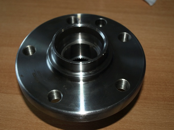

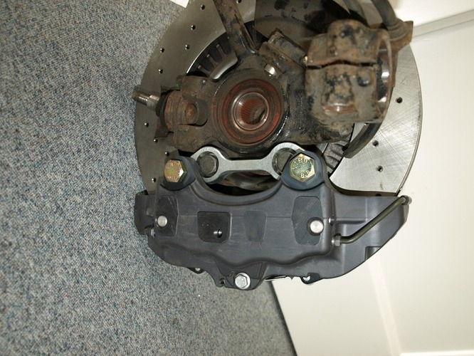

Nachdem ich vor einiger Zeit hier mal wegen der Radnaben nachgefragt habe, hier jetzt das Ergebnis:

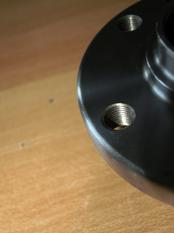

Und die Kante mal in Grossaufnahme:

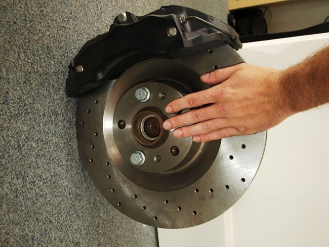

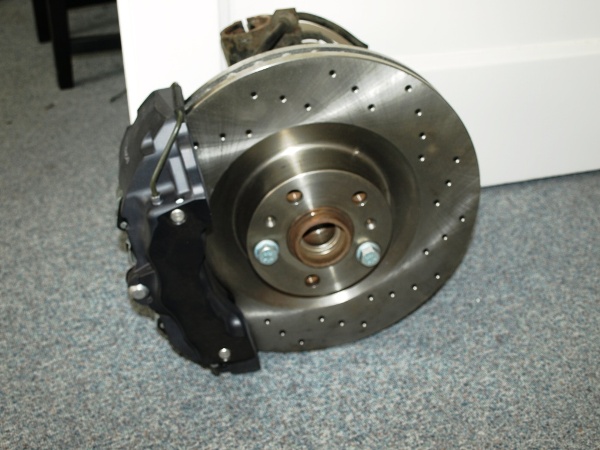

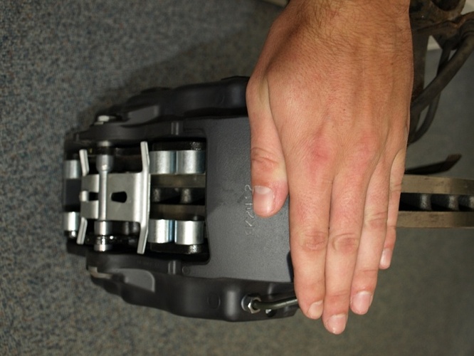

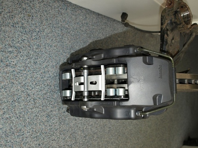

Schlussendlich wurden übrigens nicht 3mm, sondern nicht mal 1 mm abgedreht - und das hauptsächlich nur an der auf dem Bild rund erscheinenden Kante. Wofür das Ganze? Dafür:

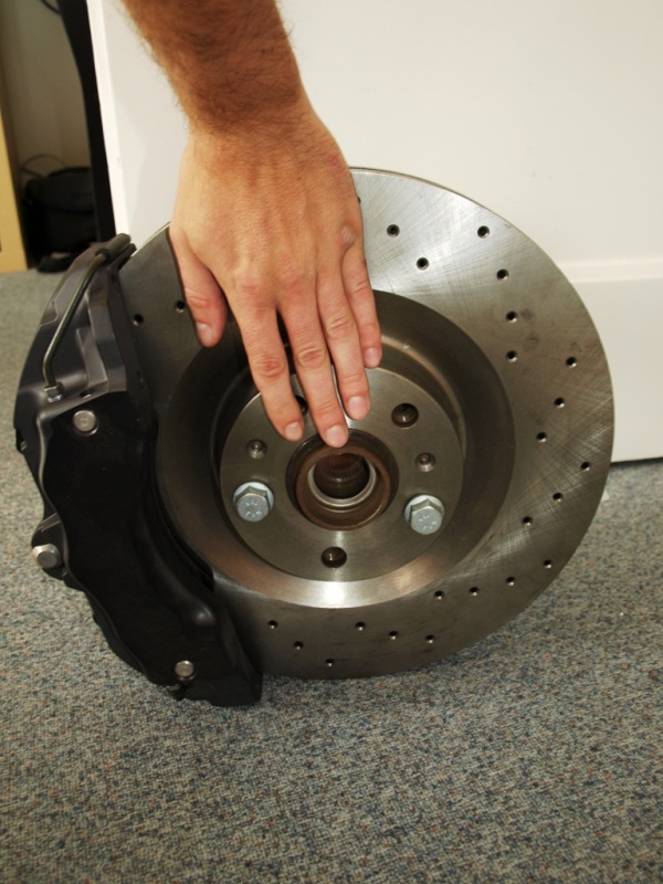

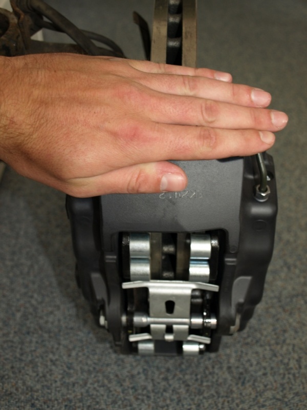

Als Größenvergleich:

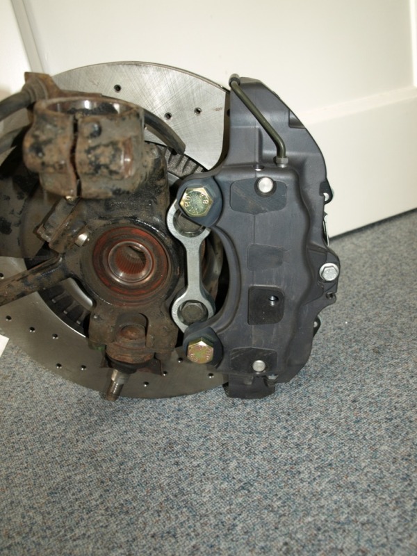

Befestigt wird das Ganze dann so:
Der hier gezeigte Achsschenkel wird übrigens nicht mehr verbaut, ich habe schliesslich schon 2 am Auto :smiley: Werkstatttermin ist morgen früh, da ich die Radnaben nicht auspressen kann und ich ohnehin die Reifen vorne neu kriege.
Falls der Teil hier besser als neuer Thread laufen sollte (von wegen Bremsenupdate SGA), kann das gerne gemacht werden - entweder schreibe ich nochmal neu was dazu oder die Mods trennen das ab.
