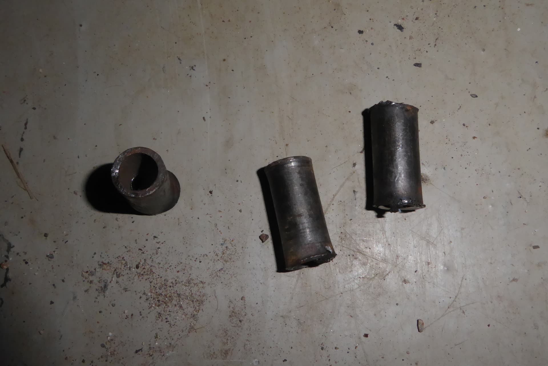

Zur Radnabe ausbauen habe ich ein 12mm Stahlrohrstücke als Distanzstück genommen (10mm wären evt. besser), damit die Schrauben vom Radlagerwechselsatz nicht an der Nabe schaben. Geht gut und einfacher als mit Blechen unter zu bauen.

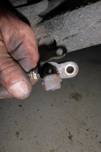

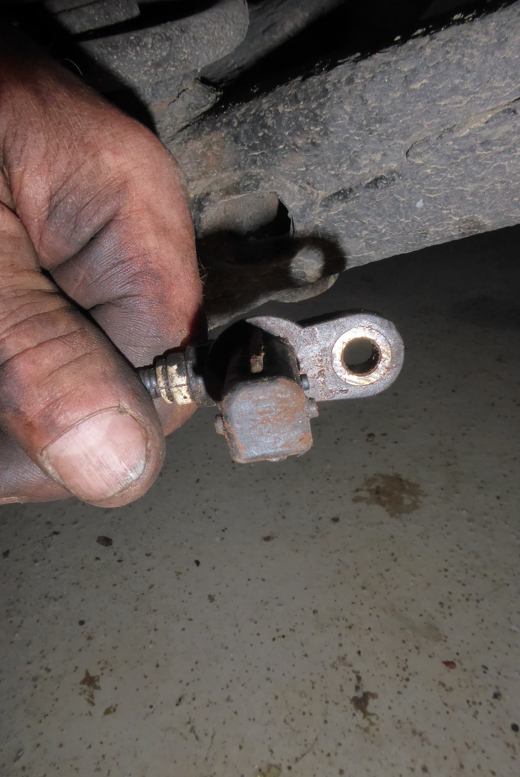

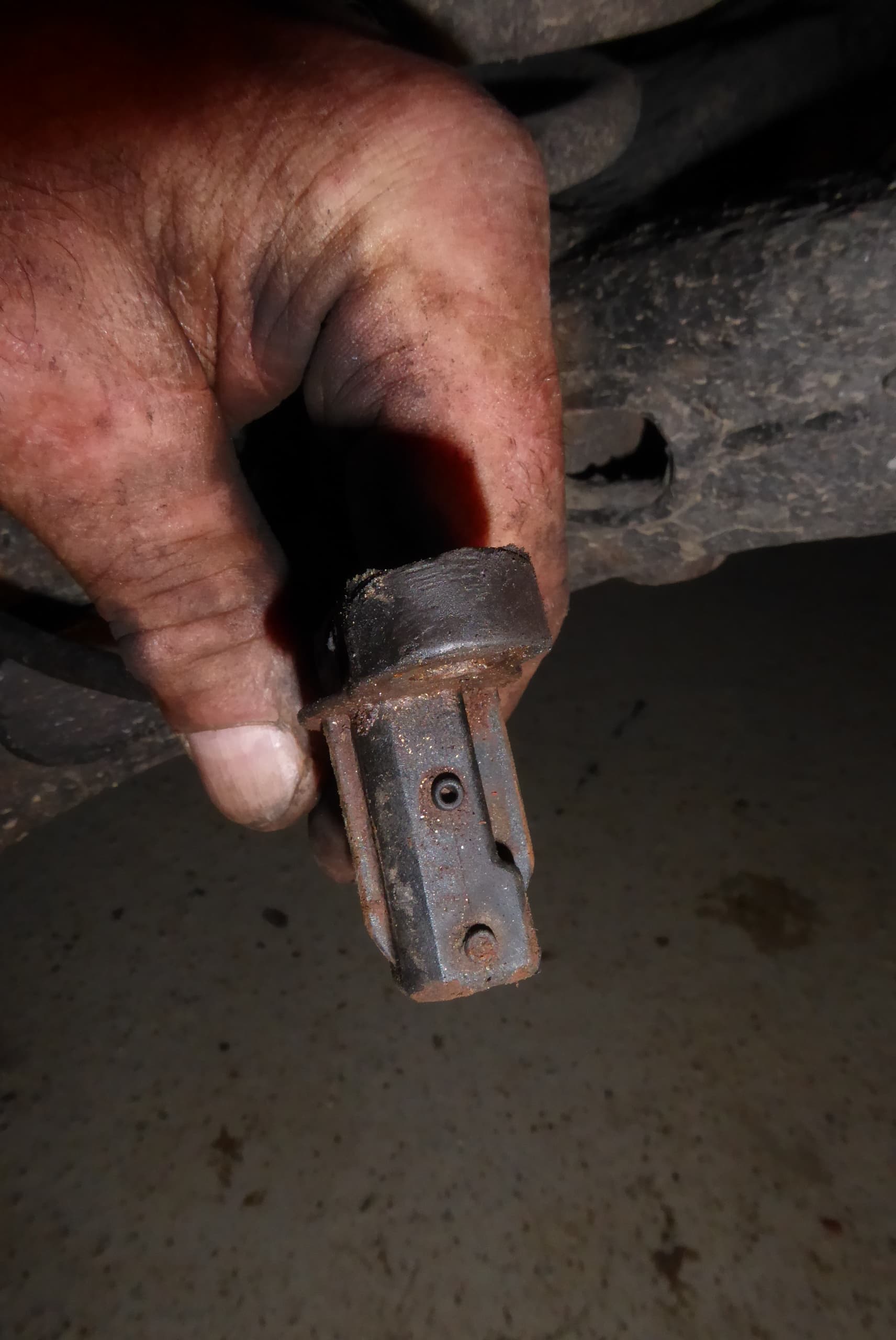

ABS Sensor ist nach dem Facelift in Führungsrillen. Also nicht drehen, um ihn raus zu bekommen, sondern oben an der Befestigungsschraube und unten hin- und herwackeln.

Distanzhülsen
ABS Sensor
