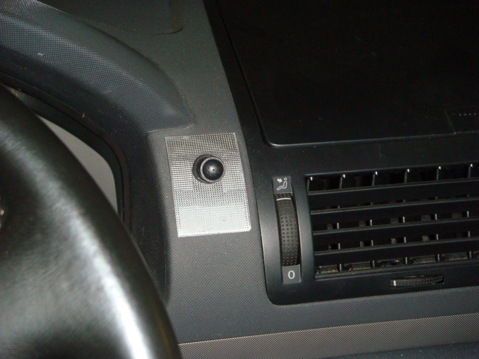

Nachdem ich sehr lange mit schlechtem Radioempfang und schlechter Freisprechanlage gelebt habe, habe ich jetzt ein Digitalradio mit Freisprechanlage eingebaut.

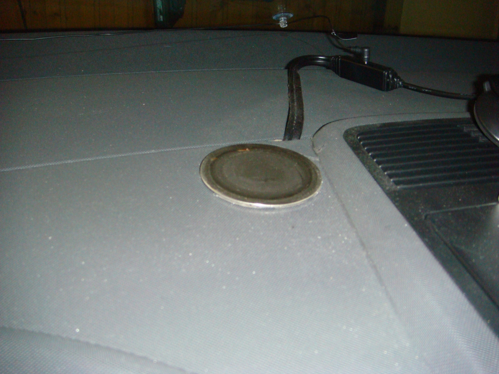

Mobiles Navigationssystem mit lebenslagem Kartenupdate statt MFD2 eigebaut - Kabelführung unter Armaturenbrett.
Originale, mieserable Freisprechanlage ausser Betrieb, da jetzt kein MFD2 mehr.
Beim Einbau der neuen DAB-Antenne habe ich festgestellt, dass der Masseanschluss des originalen Antennenverstärkers (Schraube mit Zahnscheibe) auf lackierter Stelle aufliegt…dort hatte ich auch meine DAB-Antenne angschlossen und mich über schlechten Empfang gewundert. Nach etwas herumkratzen ist der Empfang etwas besser aber noch nicht gut genug - ich hoffe das ich das noch verbessern kann.
