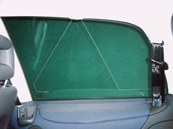

Bei mir gehen einfach 2 „Drähte“ senkrecht nach unten.
Beim Galaxy gingen die beiden Antenndrähte von oben mitte nach unten rechts und links zum Rand der Scheibe schräg und von dort aus im Winkel von ca 70 Grad wieder auf die Mitte des unteren Randes zu.
Also eine deutliche Verlängerung der Antenne und auch andere Winkel.
Wie ist das bei euch?
Hallo fredi
meinst du das etwa so ?!
Damit hab ich keinerlei Empfangsprobleme, ganz im Gegenteil. Wesentlich besser als bei meiner alten Dachantenne am Mondeo.
Buchy
Ganz genau! So sah das aus!
Weiss jemand die Teilenummer?
