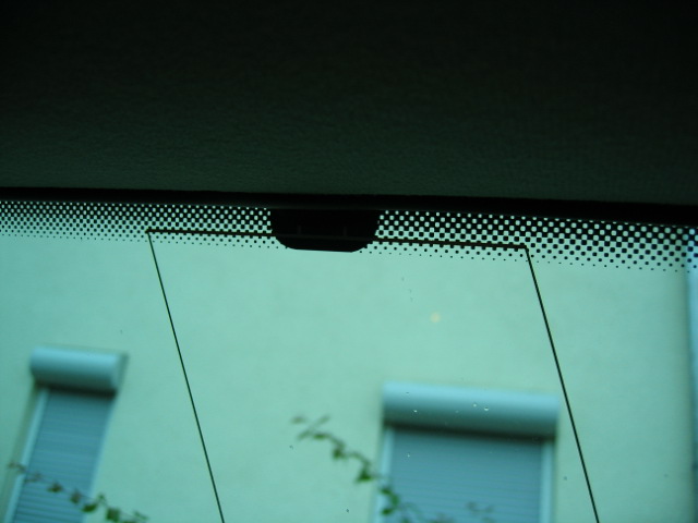

Hi,
mach doch mal ein Bild von der Scheibenantenne und stell das ein.
Gruß Thomas
P.S. ein Bild vom fahrzeugseitigen Radiostecker wo man die Kabel sieht und eventuell vom Aufkleber der Steckerbelegung auf dem Radio wär auch nicht schlecht.
anbei nun die Bilder.
a) Scheibenantenne, die leider net sehr toll geworden ist, wegen der Scheinbentönung auch nicht gerade prima zu erkennen…

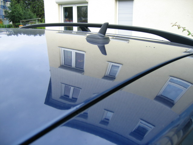

b) Dachantenne, man beachte die tolle Spiegelung… :lol: :lol: :lol: :lol:

Aber wie gesagt: ohne Adapter funktioniert es bis jetzt einwandfrei, weiß nicht, ob es überhaupt besser geht?!?!?
Hallo!
Da ich auch einen Vigo habe ohne FSE und Navi, verwundert mich die Antenne auf dem Dach ein wenig, weil Radio ja mit der Scheibenantenne auskommt.
Liegen die Kabel für GSM und/oder GPS schon, oder müssen diese erst noch gezogen werden?

Keine Ahnung, ob da irgendwelche Kabel schon vorliegen, aber ich nehms doch mal an, die werden die Antenne aufm Dach net nur als Zierde da drauf haben?
TomB hat sich zu dem Thema auch nimmer weiter geäußert. Von daher fahr ich seitdem ohne den Antennenadapter. Funzt soweit auch ganz prima, was die Senderanzahl und Empfangsstärke angeht.
Die Antenne auf dem Dach ist die Telefonvorbereitung.
Die Anschlusskabel sind unter dem Fahrersitz
